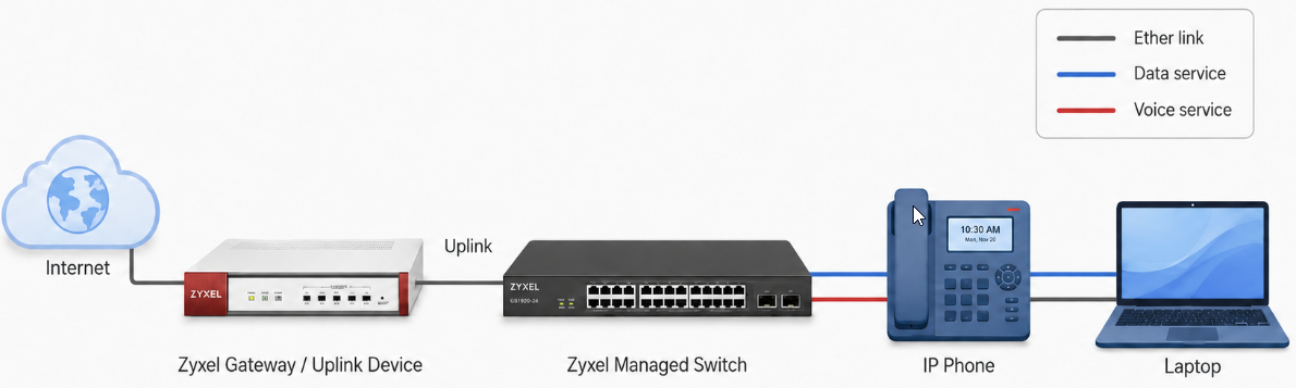

Tavallisessa asennuksessa IP-puhelin on kytketty suoraan kytkimeen, ja tietokone tai kannettava on kytketty puhelimen taakse. Tässä tilanteessa Voice VLAN auttaa erottamaan ääniliikenteen tavallisesta dataliikenteestä ja sallii kytkimen priorisoida IP-puhelimen äänipaketit.
Scenario and Topology
Tämän määrityksen tavoitteena on erottaa liikenne IP-puhelimen ja tietokoneen välillä ilman, että jokaiselle laitteelle tarvitsee manuaalisesti määrittää VLAN-tunnisteita. Kytkin käsittelee ääni- ja dataliikenteen erikseen ja välittää sen ylösvetoon tarvittavilla VLAN-asetuksilla.
Esimerkki VLAN-suunnitelmasta:
Liikennetyyppi VLAN ID Tarkoitus
Data VLAN 5 PC:n / kannettavan liikenne
Voice VLAN 100 IP-puhelimen liikenne

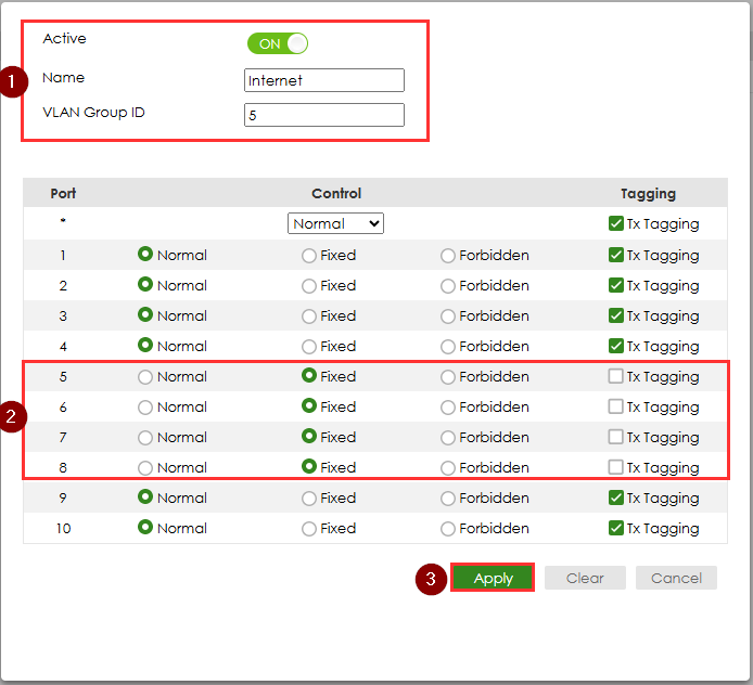

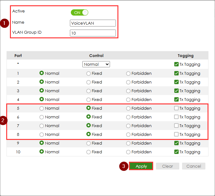

Luo VLAN äänipakettien siirtoa varten, valitse portit, jotka ovat kytketty IP-puhelimeen, ja poista Tx Tagging käytöstä, jotta VLANin määrittäminen jokaiselle puhelimelle säästyy.
SWITCHING > VLAN > VLAN Setup > Static VLAN > Add/Edit
Luo VLAN äänipakettien siirtoa varten, valitse portit jotka ovat kytketty IP-puhelimeen, poista Tx Tagging käytöstä, jotta VLANin määrittäminen jokaiselle puhelimelle säästyy.

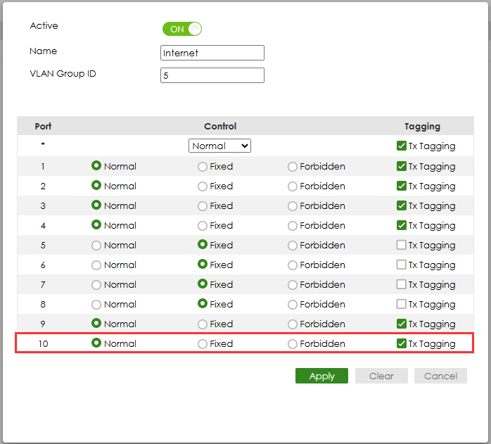

Luo toinen VLAN datapaketeille, valitse jäsenportit ja poista Tx Tagging käytöstä. Portti 10, ylösvetoliitäntä, ja Tx Tagging tulee olla käytössä pakettien siirtämiseksi VLAN-tunnisteiden kanssa

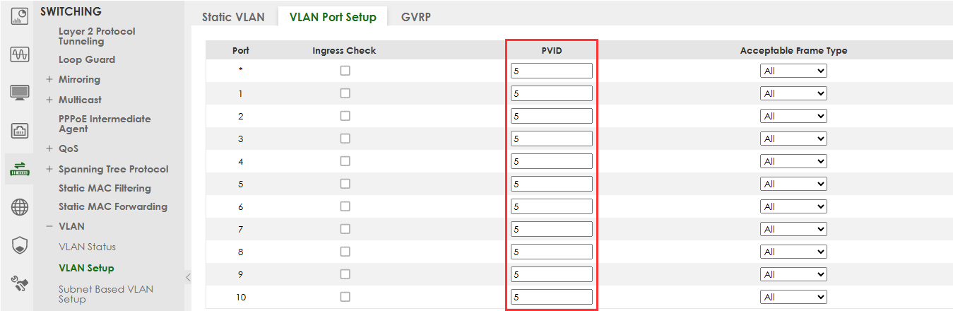

Määritä PVID erottelemaan datapaketit äänipaketeista. PVID:n tulee olla sama kuin datapaketeille luodun VLANin numero.
Huom! Voit kirjoittaa PVID 5 kohtaan  * jolloin kaikille porteille tulee sama PVID:

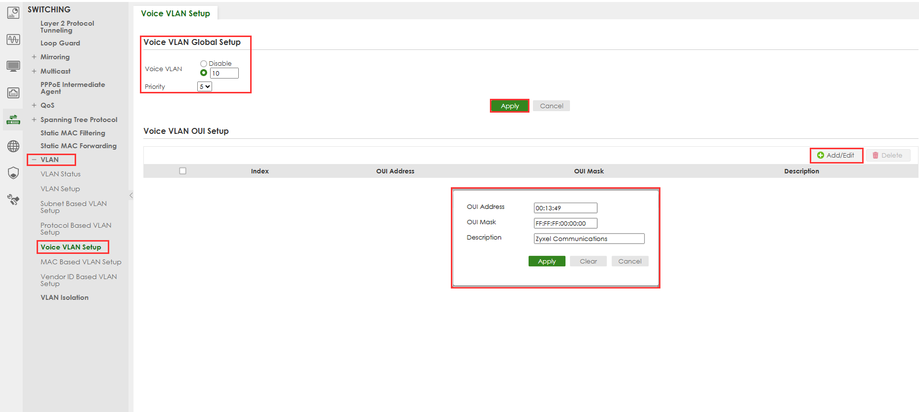

PVID:n asettamisen jälkeen datapaketeille seuraava vaihe on määrittää “Voice VLAN” -ominaisuus, jotta kytkin tunnistaa äänipaketit.
Määritä Voice VLAN
Määritä Voice VLAN -numero ja prioriteetti äänipakettien priorisointia varten. Voice VLAN -numeron tulee olla sama kuin aiemmin luodun äänipalvelupakettien VLAN-numero.
Määritä OUI-osoitteet. OUI on MAC-osoitteen ensimmäiset 3 tavua, jotka edustavat valmistajaa. Määrittämällä IP-puhelimen MAC-osoitteen kytkin voi tunnistaa ääniliikenteen vastaavasti. Zyxel-kytkin tukee enintään 6 eri valmistajan OUI:a.
