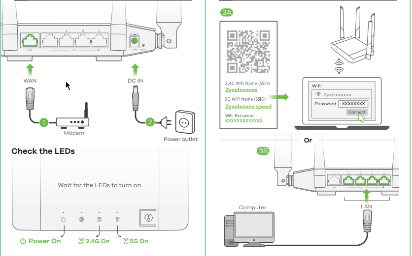

Antes de iniciar las operaciones, realice las conexiones físicas de su módem como se indica a continuación. Asegúrese de que el dispositivo (teléfono, tableta u ordenador) que va a instalar está conectado a su módem por cable o de forma inalámbrica.

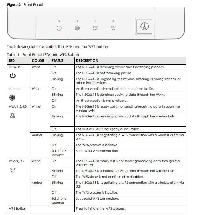

  • Luces LED
Asegúrate de que las luces LED se encienden correctamente

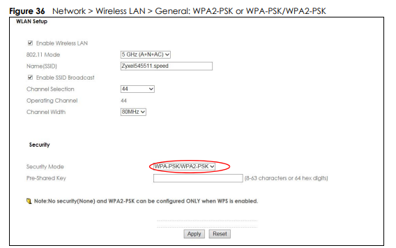

  • Cambiar la contraseña WiFi
Inicie sesión en el dispositivo. A continuación, vaya a red -> LAN inalámbrica -> General
Elija el modo de seguridad WPA2-PSK(AES) y luego elija su nueva contraseña en "Pre-Shared Key".

  • Luces LED
Asegúrese de que las luces LED se encienden correctamente
NBG6615: vaya a red -> LAN inalámbrica (2.4/5G)-> General (Modo router o punto de acceso)
NBG6604: Inalámbrico -> Modo Seguridad: WPA-PSK/WPA2-PSK
