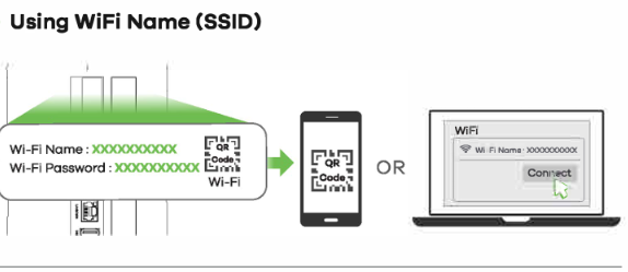

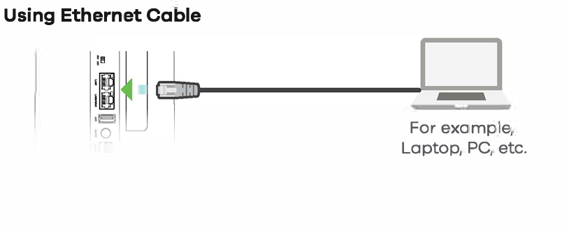

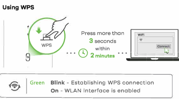

Conexión WIFI (SSID) Mediante WPS Cable Erhernet
Para conectarse al FWA510, utilice WPS, seleccione el SSID WiFi manualmente o conecte un cable Ethernet.

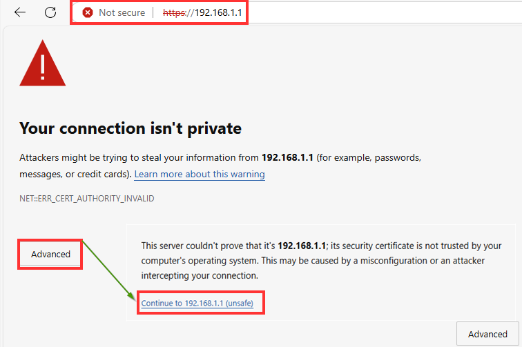

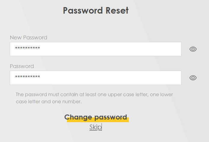

Para acceder al router, abra un navegador y navegue hasta 192.168.1.1 (esta IP también aparece en la pegatina del dispositivo o puede encontrarla a través de la configuración de red de su ordenador).
En el primer paso, el sistema te pedirá que cambies la contraseña por defecto; esta acción es obligatoria. Cambie la contraseña e inicie sesión en la GUI web del dispositivo con la nueva contraseña.

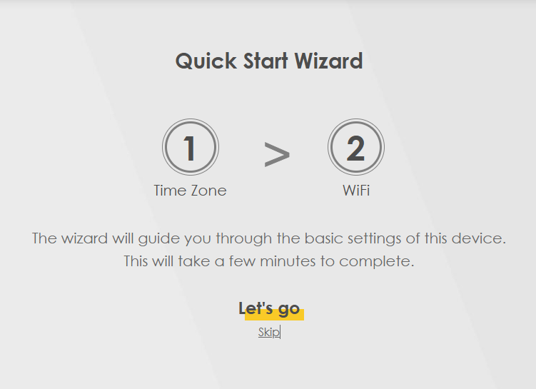

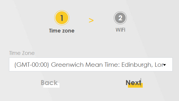

A continuación, siga las indicaciones y utilice el asistente para realizar los ajustes básicos del dispositivo, como establecer la búsqueda de la hora correcta, cambiar el nombre del SSID y cambiar la contraseña Wi-Fi.
Eso es todo - la configuración básica se ha completado, y ahora puede acceder a Internet a través de Wi-Fi o una conexión por cable.
