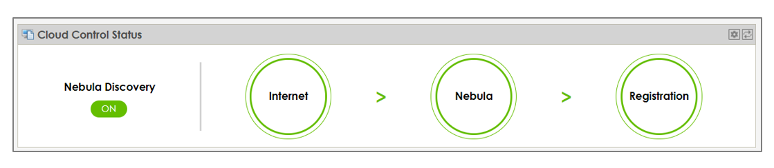

So sieht das Cloud Control Dashboard aus:

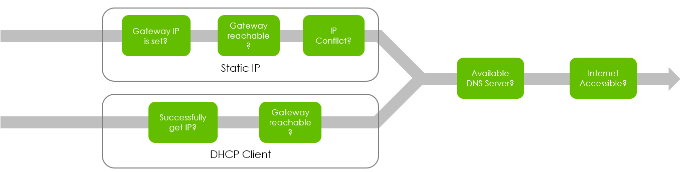

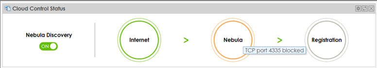

Der AP überprüft automatisch jede Verbindungsstufe, wenn er online auf Nebula geht, und zeigt das Ergebnis im GUI an. Wenn der AP nicht online gehen kann, können Benutzer direkt die zugehörigen Informationen vom Dashboard des AP abrufen, genau auf den Punkt gebracht und mit der Fehlerbehebung beginnen.
Der AP überprüft jede Verbindungsstufe und zeigt das Ergebnis im Kreis an. Wenn die vorherige Stufe fehlschlägt und orange angezeigt wird, überprüft der AP die nächste Stufe nicht. Fahren Sie mit der Maus über den Kreis, um detaillierte Fehlerinformationen zu sehen.
Wir unterteilen die nächsten Schritte in:
Überprüfung der "Internet"-Verbindung
Der AP stellt sicher, dass die Schnittstelleneinstellungen korrekt sind, um auf das lokale Gateway und den Internetzugang zuzugreifen.
Überprüfung der "Nebula"-Verbindung
Der AP stellt sicher, dass der Datenverkehr zum Nebula-Server ordnungsgemäß funktioniert.
Überprüfung des "Registrierungs"-Status
Verhandlung mit dem Nebula-Server über den Registrierungsstatus
Die Überprüfung der Internetverbindung umfasst:
Überprüfung der Schnittstelleneinstellungen / DNS-Einstellungen und Internetzugang

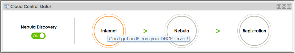

Sie erhalten keine IP von Ihrem DHCP-Server!
Wenn das Gerät keine IP erhält, überprüfen Sie die Netzwerkeinstellungen:
Die DHCP-Server-Funktion ist im Management-VLAN des AP aktiviert. Switch-Einstellungen am Access-Port des AP (Vermeiden Sie, dass eine falsche PVID eingestellt ist). Stellen Sie sicher, dass VLAN-Verkehr von den Switches auf dem Verkehrsweg erlaubt ist.

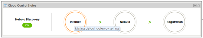

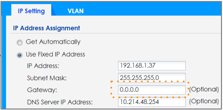

Fehlende Standard-Gateway-Einstellung:dashboard_3.png

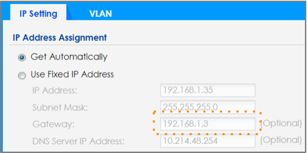

Wenn die Gateway-Einstellungen fehlen, prüfen Sie die IP-Einstellungen im GUI.
Konfiguration -> Netzwerk -> IP-Einstellung

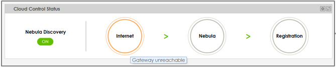

Wenn das Gateway nicht erreichbar ist, überprüfen Sie die VLAN-Einstellungen am Switch im Verkehrsweg und überprüfen Sie die IP-Einstellungen des AP (es wurde ein falsches Gateway zugewiesen).

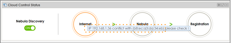

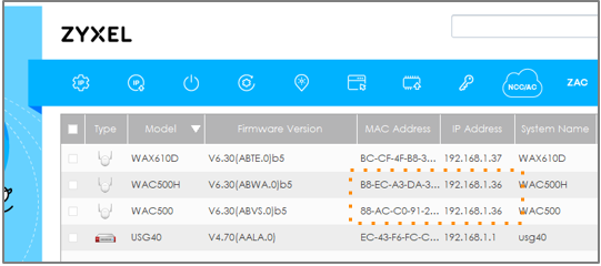

IP x.x.x.x Konflikt mit Mac-Adresse (aa:bb:cc::dd:ee:ff), bitte überprüfen!dashboard_7.png
Wenn ein IP-Konflikt festgestellt wird, verwenden Sie ZON, um das Netzwerk zu scannen, oder prüfen Sie die MAC-Tabelle am Switch, um das konfliktverursachende Gerät zu identifizieren.

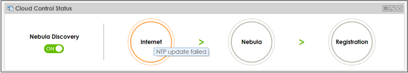

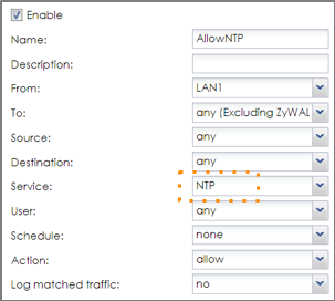

NTP-Update fehlgeschlagen!
Wenn die NTP-Zeitsynchronisation fehlschlägt, überprüfen Sie die Firewall-Einstellungen und erlauben Sie Port 123 durchzulassen.

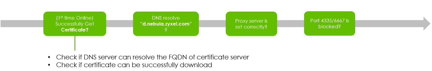

Das Zertifikat wurde auf dem AP importiert, die IP-Adresse von Nebula wird aufgelöst und der Verkehr zwischen AP und Nebula wird überprüft.

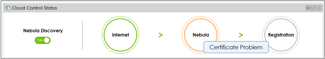

Zertifikatsproblem!
Wenn das Zertifikat nicht abgerufen werden kann, setzen Sie manuell 8.8.8.8 als DNS-Server des AP.
Erlauben Sie außerdem, dass DNS-Verkehr durch die Firewall zugelassen wird, und erlauben Sie HTTPS/Port 443 durch die Firewall (für den Zertifikatsdownload).

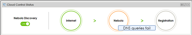

DNS-Abfragen schlagen fehl!
Wenn die DNS-Abfrage fehlschlägt, überprüfen Sie die DNS-Einstellungen des Geräts im AP-GUI.
Sie können manuell 8.8.8.8 als DNS-Server des AP einstellen und den DNS-Verkehr durch die Firewall zulassen.

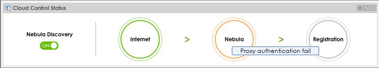

Proxy-Authentifizierung fehlgeschlagen!
Wenn die Verbindung zum Proxy-Server fehlschlägt, überprüfen Sie die Konnektivität zwischen AP und Proxy-Server.
TCP-Port 4335 blockiert!
Wenn sowohl die Ports 4335 als auch 6667 blockiert sind, erlauben Sie Port 4335 an der Sicherheitsfirewall.

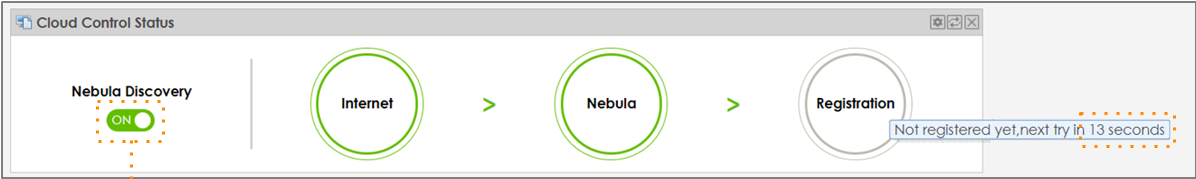

Noch nicht registriert, nächster Versuch in 13 Sekunden!
Überprüfen Sie die Registrierung bei Nebula. Sobald der AP seine Registrierung bei Nebula bestätigt hat, wechselt er in den Cloud-Modus. Der AP erhöht das Prüfintervall, wenn er nicht bei NCC registriert ist.
Schalten Sie die Taste ein und aus, um die Überprüfung auszulösen.
