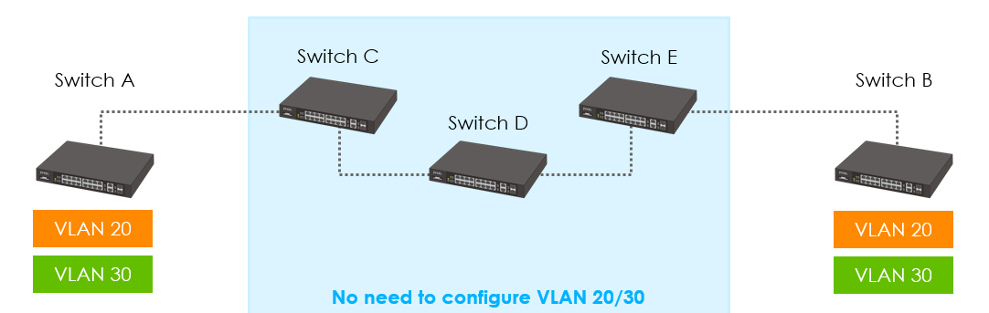

Was ist VLAN Trunking: Basierend auf 802.1q verwirft der Switch unbekannte VLAN-Frames. Um VLANs durchzulassen und die Konfiguration zu vereinfachen, können Sie VLAN Trunking verwenden, um Frames von unbekannten VLAN-Gruppen zu erlauben und zu verwalten.
Wie man VLAN Trunking einrichtet
Aktivieren Sie VLAN Trunking an einem Port, um Frames, die zu unbekannten VLAN-Gruppen gehören, das Passieren dieses Ports zu erlauben. Dies ist nützlich, wenn Sie VLAN-Gruppen auf Endgeräten einrichten möchten, ohne dieselben VLAN-Gruppen auf Zwischen-Geräten konfigurieren zu müssen.
Angenommen, Sie möchten VLAN 20 und VLAN 30 auf Switch A und Switch B erstellen. Ohne VLAN Trunking müssen Sie VLAN 20 und VLAN 30 auf allen Zwischen-Switches C, D und E konfigurieren; andernfalls verwerfen diese Frames mit unbekannten VLAN-Gruppen-Tags. Mit aktiviertem VLAN Trunking an Port(s) jedes Zwischen-Switches müssen Sie VLAN-Gruppen nur auf den End-Switches (A und B) erstellen. C, D und E erlauben automatisch Frames mit VLAN-Tags 20 und 30 (VLAN-Gruppen, die diesen Switches unbekannt sind), das Passieren ihrer VLAN-Trunking-Ports.

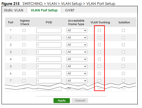

Alte GUI:
Advanced Application > VLAN > VLAN Configuration > VLAN Port Setup
Neue GUI:
SWITCHING > VLAN > VLAN Setup > VLAN Port Setup
VLAN Port Setup
Ingress-Prüfung: Der Switch verwirft eingehende Frames an einem Port für VLANs, die diesen Port nicht in ihrem Mitgliedersatz einschließen.
GVRP (GARP VLAN Registration Protocol): ist ein Registrierungsprotokoll, das definiert, wie Switches notwendige VLAN-Mitglieder auf Ports im gesamten Netzwerk registrieren.
VLAN Trunking: Aktivieren Sie VLAN Trunking an Ports, die mit anderen Switches oder Routern verbunden sind (aber nicht an Ports, die direkt mit Endbenutzern verbunden sind), um Frames, die zu unbekannten VLAN-Gruppen gehören, das Passieren des Switches zu erlauben.
Isolation: Erlauben Sie diesem Port nur die Kommunikation mit dem CPU-Management-Port und den Ports, bei denen die Isolation nicht aktiviert ist.
