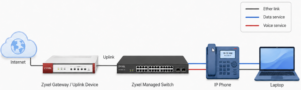

In einer typischen Einrichtung ist ein IP-Telefon direkt mit dem Switch verbunden, während ein PC oder Laptop hinter dem Telefon angeschlossen ist. In diesem Szenario hilft Voice VLAN dabei, den Sprachverkehr vom regulären Datenverkehr zu trennen und ermöglicht es dem Switch, Sprachpakete vom IP-Telefon zu priorisieren.
Scenario and Topology
Das Ziel dieser Konfiguration ist es, den Verkehr zwischen dem IP-Telefon und dem PC zu trennen, ohne einzelne VLAN-Tags auf jedem Gerät manuell konfigurieren zu müssen. Der Switch behandelt Sprach- und Datenverkehr getrennt und leitet ihn mit den erforderlichen VLAN-Einstellungen an den Uplink weiter.

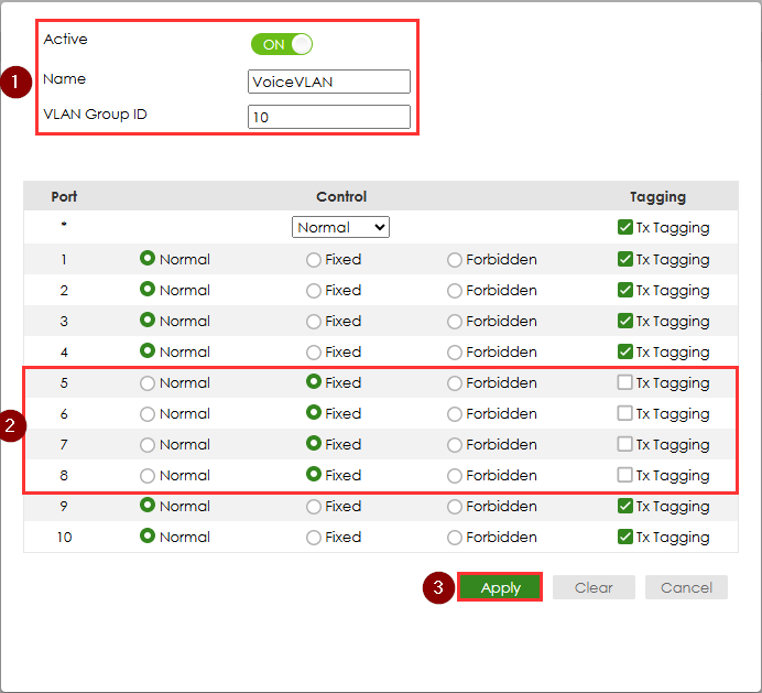

Erstellen Sie ein VLAN für die Übertragung von Sprachpaketen, wählen Sie Ports aus, die mit IP-Telefonen verbunden sind, und deaktivieren Sie Tx Tagging, um den Aufwand für die VLAN-Konfiguration an jedem Telefon zu sparen.
SWITCHING > VLAN > VLAN Setup > Static VLAN > Add/Edit

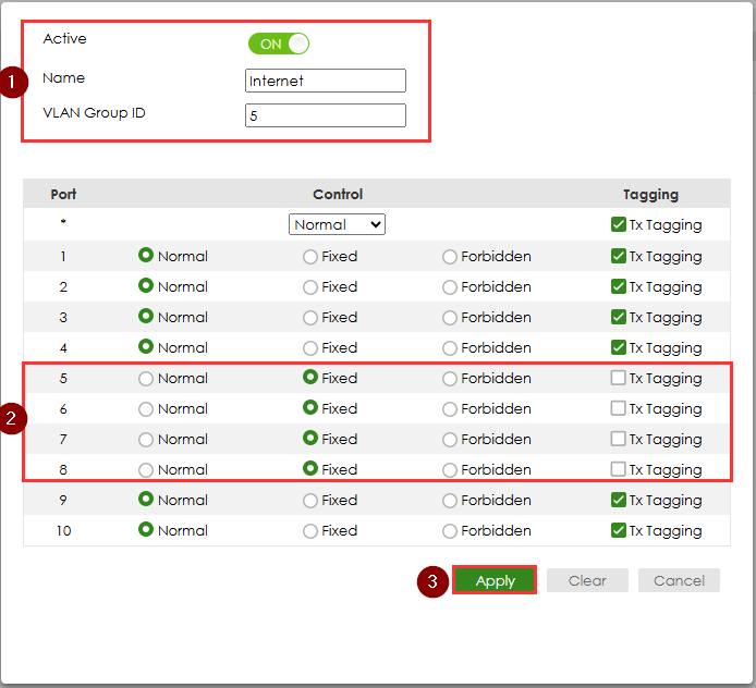

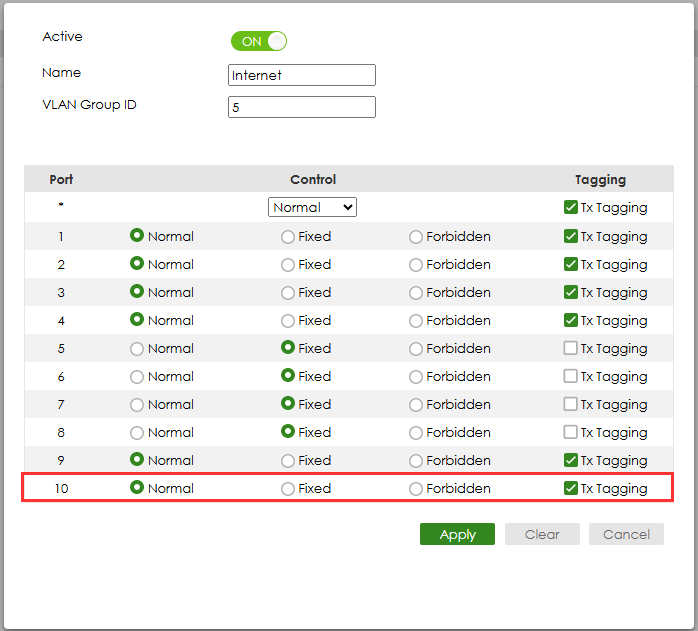

Erstellen Sie ein weiteres VLAN für Datenpakete, wählen Sie Mitgliedsports aus und deaktivieren Sie Tx Tagging. Port 10, der Uplink-Port, sollte aktiviert sein und Tx Tagging aktiviert haben, um Pakete mit VLAN-Tags zu übertragen.

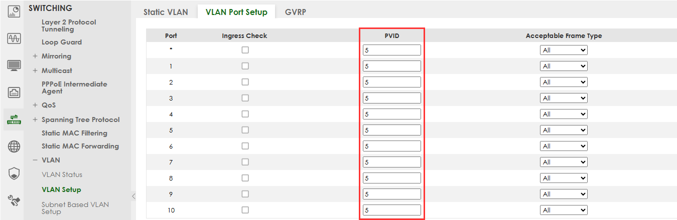

Konfigurieren Sie PVID, um Datenpakete von Sprachpaketen zu trennen. Die PVID-Nummer sollte dieselbe sein wie die VLAN-Nummer, die für Datenpakete erstellt wurde.
Hinweis! Sie können PVID 5 auf * schreiben, wodurch alle Ports dieselbe PVID erhalten:
Nachdem Sie die PVID für Datenpakete eingestellt haben, ist der nächste Schritt, die Funktion „Voice VLAN“ zu konfigurieren, damit der Switch die Sprachpakete identifizieren kann.

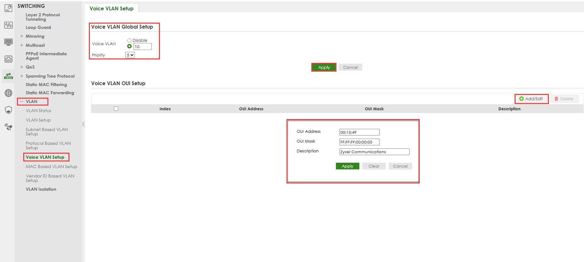

Voice VLAN konfigurieren
Konfigurieren Sie die Voice VLAN-Nummer und Priorität, um die Sprachpakete zu priorisieren. Die Voice VLAN-Nummer sollte dieselbe sein wie die zuvor erstellte VLAN-Nummer für Sprachdienstpakete.
Geben Sie die OUI-Adressen an. OUI sind die ersten 3 Bytes einer MAC-Adresse, die den Hersteller repräsentieren. Durch die Angabe der MAC-Adresse des IP-Telefons kann der Switch den Sprachverkehr entsprechend identifizieren. Der Zyxel-Switch unterstützt bis zu 6 Vendor-OUI.
