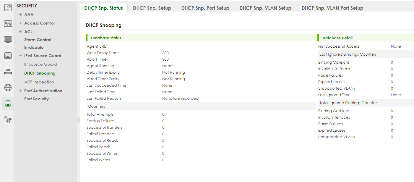

SECURITY > IPv4 Source Guard > DHCP Snooping > DHCP Snp. Status
Hier können Sie den Datenbankstatus Ihres DHCP-Snooping nach dessen Aktivierung sehen.

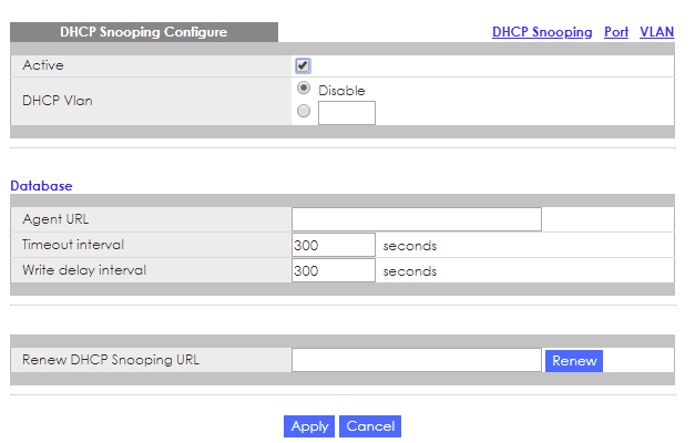

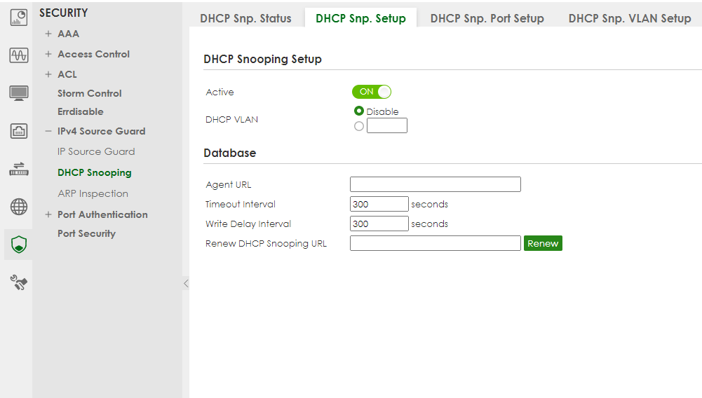

Navigieren Sie zu:
SECURITY > IPv4 Source Guard > DHCP Snooping > DHCP Snp. Setup
DHCP VLAN: Wählen Sie eine VLAN-ID, wenn der Switch DHCP-Pakete an DHCP-Server in einem bestimmten VLAN (VLAN des DHCP-Servers) weiterleiten soll.
Hinweis: Sie müssen auch DHCP-Snooping auf dem DHCP-VLAN (VLAN des DHCP-Servers) aktivieren.

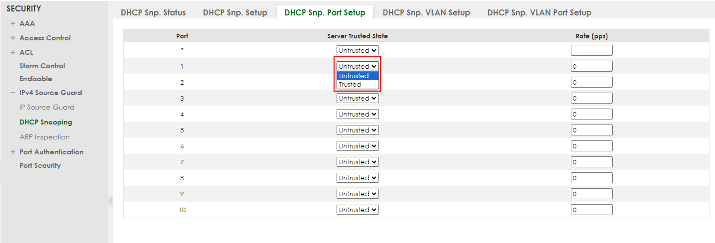

1.2 Konfigurieren Sie den vertrauenswürdigen Port
Konfigurieren Sie den vertrauenswürdigen Status des Servers, indem Sie zu navigieren:
SECURITY > IPv4 Source Guard > DHCP Snooping > DHCP Snp. Port Setup
Vertrauenswürdiger Port: für Ports, die mit DHCP-Servern oder anderen Switches verbunden sind.
Nicht vertrauenswürdiger Port: für Ports, die mit Clients und nicht vertrauenswürdigen DHCP-Servern verbunden sind, und der Switch verwirft DHCP-Pakete von nicht vertrauenswürdigen Ports in den folgenden Situationen:
  1. Das Paket ist ein DHCP-Server-Paket (z. B. OFFER, ACK oder NACK).
  2. Die MAC-Quelladresse und die IP-Quelladresse des Pakets stimmen nicht mit einer der aktuellen Bindungen überein.
  3. Das Paket ist ein RELEASE- oder DECLINE-Paket, und die Quell-MAC-Adresse und der Quell-Port stimmen mit keiner der aktuellen Bindungen überein.
  4. Die Rate, mit der DHCP-Pakete ankommen, ist zu hoch.
Hinweis: Geben Sie die maximale Anzahl von DHCP-Paketen (1-2048) an, die der Switch pro Sekunde von jedem Anschluss empfängt. Der Switch verwirft alle weiteren DHCP-Pakete. Geben Sie 0 ein, um dieses Limit zu deaktivieren, was für vertrauenswürdige Ports empfohlen wird.

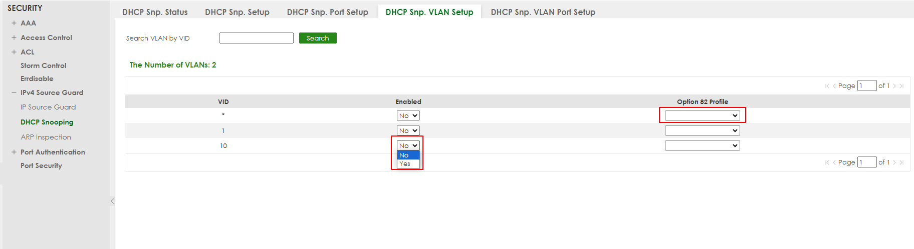

1.3 Konfigurieren von DHCP-Snooping für VLAN
Bevor Sie DHCP Snooping für Ihr VLAN einrichten können, müssen Sie die DHCP Snooping VLAN-Konfiguration vornehmen.
Navigieren Sie zu:
SECURITY > IPv4 Source Guard > DHCP Snooping > DHCP Snp. VLAN Setup

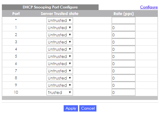

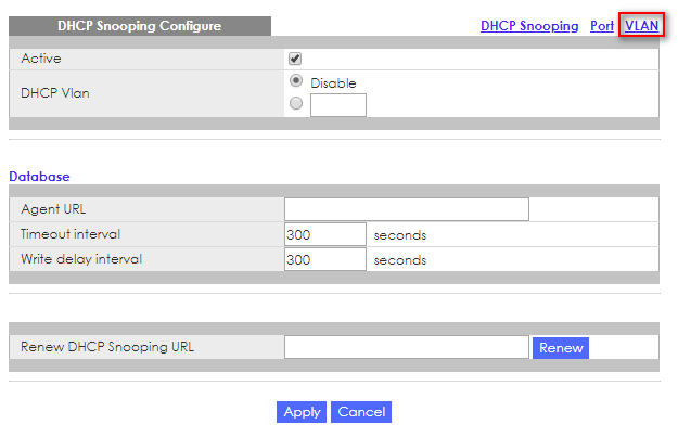

2) Konfigurieren Sie DHCP Snooping auf der Legacy-GUI
Erweiterte Anwendung > IP Source Guard > IPv4 Source Guard Setup > DHCP Snooping > Konfigurieren
Hinweis: Sie müssen DHCP-Snooping auch für das DHCP-VLAN (VLAN des DHCP-Servers) aktivieren.

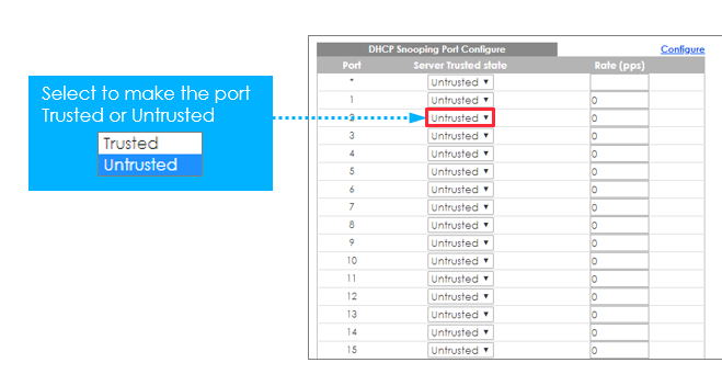

So richten Sie einen vertrauenswürdigen Port ein
  • Erweiterte Anwendung > IP Source Guard > IPv4 Source Guard Setup > DHCP Snooping > Konfigurieren > Pmceclip1.png
Nicht vertrauenswürdiger Port : für Ports, die mit Clients und nicht vertrauenswürdigen DHCP-Servern verbunden sind, und der Switch verwirft DHCP-Pakete von nicht vertrauenswürdigen Ports in den folgenden Situationen:

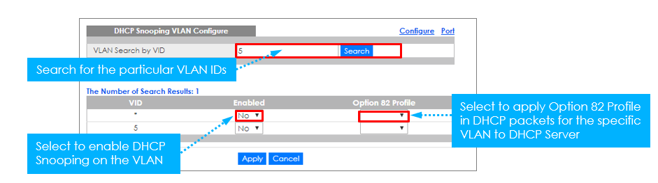

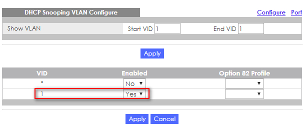

So richten Sie DHCP-Snooping für VLAN ein
  • Erweiterte Anwendung > IP Source Guard > IPv4 Source Guard Setup > DHCP Snooping > Konfigurieren > VLAN
