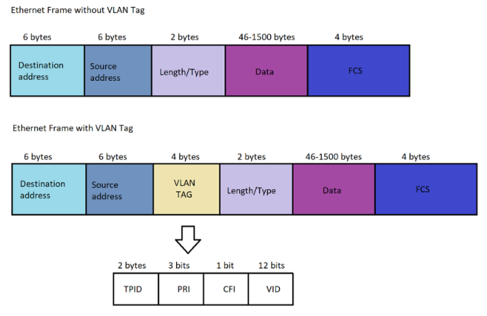

Ein VLAN funktioniert, vereinfacht gesagt, über Tags. Ein Tag besteht aus einigen zusätzlichen Bytes, die an jeden Datenrahmen angehängt werden und Informationen wie die VLAN-Zugehörigkeit enthalten:
Der wichtigste Teil, auf den wir uns hauptsächlich konzentrieren, ist die VID, die VLAN-ID. Diese Nummer von 1–4096 ist einfach ein Marker dafür, „zu welchem VLAN der Rahmen gehört“.
Tagging ist eine sehr effiziente Methode, um zu steuern, welcher Rahmen zu welchem VLAN gehört.

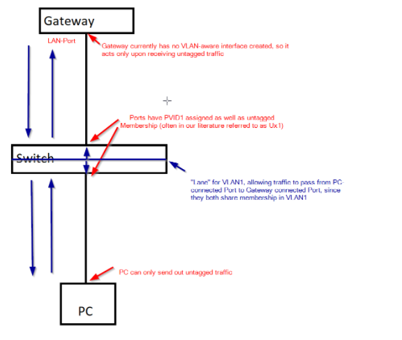

Werfen wir einen weiteren Blick auf eine Visualisierung:
Dies mag auf den ersten Blick chaotischer erscheinen als es ist: Grundsätzlich teilen beide Ports, die mit PC und Gateway verbunden sind, die Standard-VLAN-Zugehörigkeit VLAN1 (ungetaggte Zugehörigkeit – wird gleich noch erläutert) und PVID1.
Wenn der PC Verkehr an das Gateway sendet, weist die PVID1 des unteren Switch-Ports den Verkehr der „Spur“ für VLAN1 zu, was die Kommunikation mit dem oberen Switch-Port erlaubt, da die Zugehörigkeit zu VLAN1 besteht. Im Vergleich zu einer getaggten Zugehörigkeit entscheidet die ungetaggte Zugehörigkeit, ob das VLAN mit einem Tag (markiert mit VID=1, getaggtes Mitglied) oder ohne VLAN-Tag (ungetaggtes Mitglied) gesendet wird. In diesem Fall wird, da der obere Port ungetaggt ist, kein Tag hinzugefügt. Das Gateway kann dann auf dieses eingehende Paket antworten und es ebenfalls ungetaggt zurücksenden, da das Gateway noch keine VLAN-Erkennung konfiguriert hat. Wieder weist die PVID1, diesmal am oberen Switch-Port, den Rahmen der „VLAN1-Spur“ zu und ermöglicht erneut die Kommunikation, nun zum unteren Switch-Port aufgrund der gemeinsamen VLAN-Zugehörigkeit. Auch hier wird kein Tag hinzugefügt wegen der ungetaggten Zugehörigkeit, wodurch der Rahmen für den PC akzeptabel ist, der keine VLAN-Tag-Informationen auslesen kann. Durch diesen Prozess wird die Kommunikation zwischen Gateway und Client-Gerät hergestellt.
