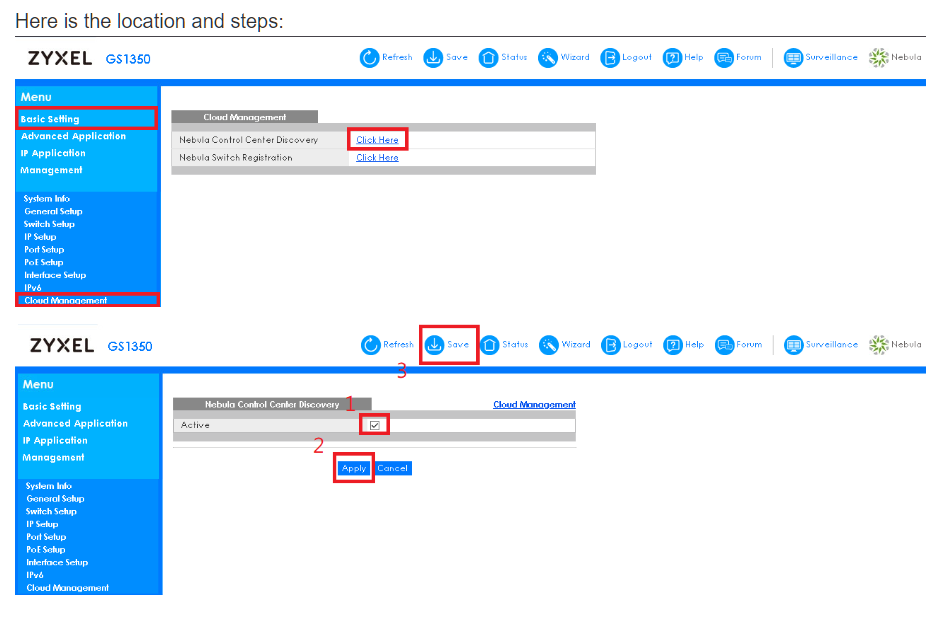

Damit die GS1350-Serie über Nebula verwaltet werden kann, müssen Sie die NCC-Erkennung in der lokalen Web-GUI aktivieren, dann auf Übernehmen klicken und das Gerät schnell in Nebula speichern und registrieren. Wenn der Switch eine V4.60-Firmware hat, wird er nach erfolgreicher Registrierung und Verbindung automatisch ein Firmware-Upgrade auf die neueste Version durchführen und mit den Nebula-Einstellungen synchronisieren.
Hinweis: Um Probleme mit dem Nebula Control Center und der Konnektivität zu vermeiden, siehe unten
  • Stellen Sie immer sicher, dass die DNS-Server-Einstellungen im Switch korrekt sind. (z.B. 8.8.8.8)
  • Überprüfen Sie auch die Zeiteinstellungen und passen Sie sie gegebenenfalls an die korrekte Ortszeit an.
