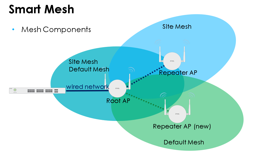

  • Smart Mesh ist ein sich selbst organisierendes drahtloses Netzwerk, bei dem ein Zugangspunkt (der Root-AP) mit dem Netzwerk verkabelt ist und andere APs (Repeater) sich über WiFi mit ihm verbinden. Das Netzwerk kann sich automatisch anpassen, wenn sich die Bedingungen ändern.
  • Wireless Bridge ist eine Punkt-zu-Punkt- oder Punkt-zu-Multipunkt-Verbindung zwischen zwei oder mehr APs, die dazu dient, getrennte Netzwerksegmente ohne Kabel zu verbinden. Sie beruht in der Regel auf einer statischen Konfiguration.
Smart Mesh-Technologie - einfacher Überblick
Smart Mesh funktioniert, indem ein Hauptzugangspunkt (der so genannte "Root-AP") mit einer kabelgebundenen Verbindung zu Ihrem Netzwerk eingerichtet wird. Andere Zugangspunkte (sogenannte "Repeater") verbinden sich über WiFi mit dem Root-AP.

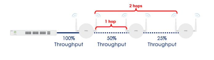

Sie können ein Mesh mit mehreren drahtlosen Sprüngen aufbauen, aber für die beste Geschwindigkeit und Stabilität empfehlen wir, alle APs nahe genug am Root-AP zu platzieren, um zu viele Sprünge zu vermeiden. Jeder zusätzliche Hop kann die Geschwindigkeit um bis zu 50 % verringern.
Repeater-APs bilden eine drahtlose Brücke zum Root-AP und teilen sich denselben WiFi-Namen (SSID). Sie können auch mehr als einen Root-AP haben, je nach Ihrer Einrichtung. In den meisten Fällen wird ein WiFi-Band (z. B. 5 GHz) für die Mesh-Verbindung und das andere (z. B. 2,4 GHz) für die angeschlossenen Geräte verwendet.
Root AP - Jeder AP, der direkt mit dem kabelgebundenen Netzwerk verbunden ist und das Gateway erreichen kann. Wenn ein Root-AP die Verbindung zum Gateway verliert, wechselt der Root-AP in die Rolle des Repeaters.
Repeater AP - Jeder AP, der nicht direkt mit dem kabelgebundenen Netzwerk verbunden ist oder keine Verbindung zum Gateway hat.
Default Mesh - Das Mesh, das sich zwischen Root AP und Repeater AP's bildet, BEVOR Repeater AP's erfolgreich zum Standort hinzugefügt wurden. Dieses Mesh verwendet eine gemeinsame Mesh-ID für alle Nebula AP's.
Site Mesh - Das Mesh, das sich zwischen dem Root AP und den Repeater AP's bildet, NACHDEM die Repeater AP's erfolgreich zum Standort hinzugefügt worden sind. Dieses Mesh verwendet eine eindeutige ID, die von den APs in derselben Nebula-Site gemeinsam genutzt wird.

  • Empfohlene drahtlose Hops: weniger als 2 Hops vom verkabelten Netzwerk
  • Faustregel: Durchgängigkeit wird bei jedem Wireless-Hop halbiert

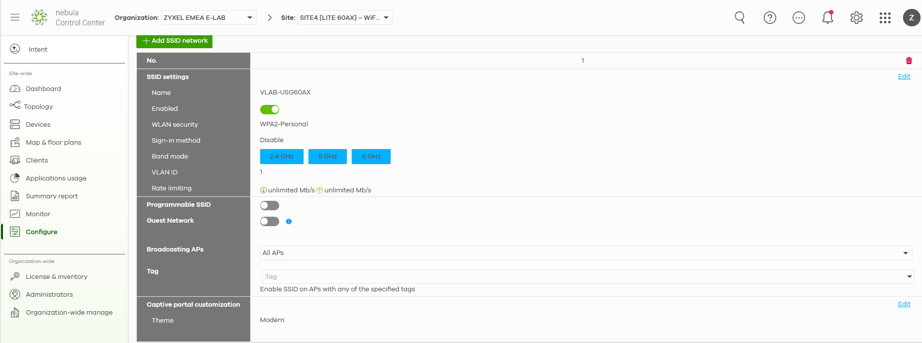

  • Richten Sie zunächst die SSID-Profile nach Ihren Wünschen ein:
Site-wide > Configure > SSID Settings

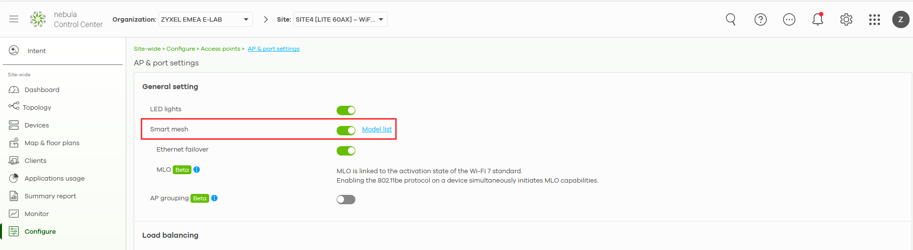

  • Stellen Sie dann sicher, dass Sie den Schieberegler "Smart Mesh" aktivieren:
Site-wide > Configure > Access Point > AP & port settings

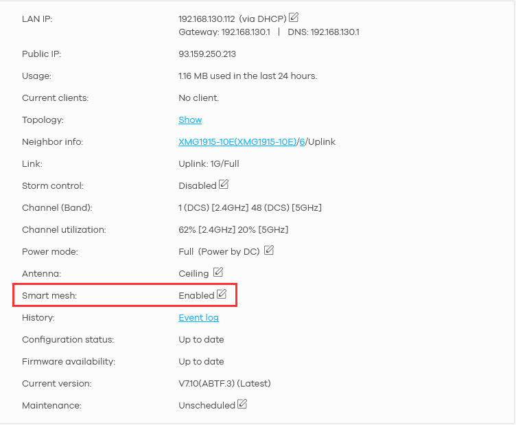

  • Stellen Sie dann sicher, dass Smart Mesh auf jedem Gerät aktiviert ist.

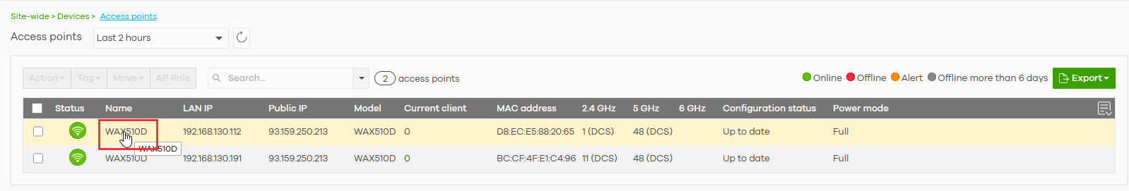

Site-wide > Device -> Access Points > "Select Access point"

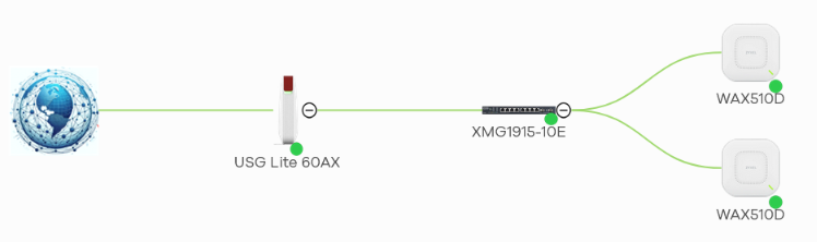

  • Stellen Sie sicher, dass beide Geräte online sind, damit sie die Konfiguration von Nebula empfangen können.
Hinweis: Nachdem Sie "Änderungen" an den Einstellungen vorgenommen haben, warten Sie bitte ca. 7-10 Minuten, bis der Access Point die vollständige Konfiguration vom Nebula Control Centre (NCC) erhalten hat.
Nachdem Sie Smart Mesh aktiviert und bestätigt haben, dass beide APs verbunden und online sind, trennen Sie den Repeater AP von der Stromversorgung und den Netzwerkkabeln. Bringen Sie ihn dann an den gewünschten Standort und schließen Sie ihn nur an die Stromversorgung an.

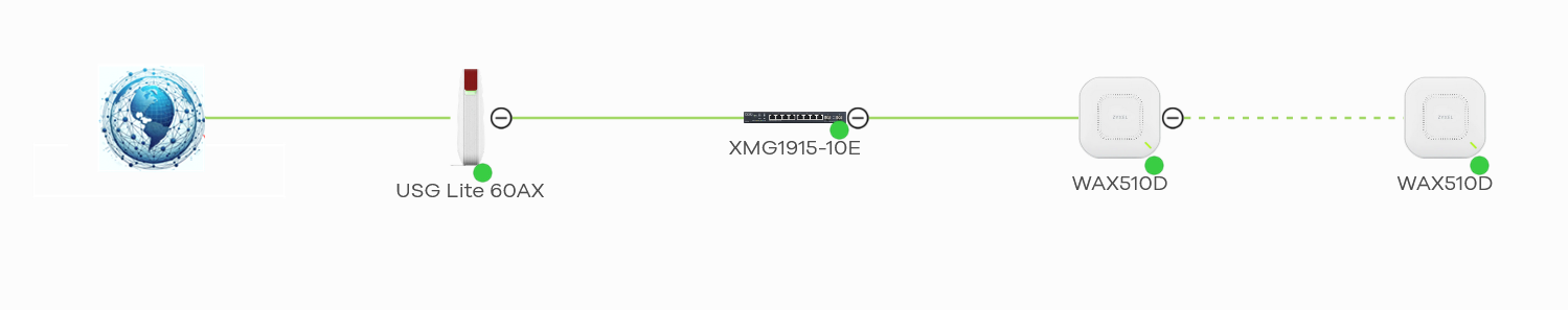

Warten Sie auf den Aufbau der Mesh-Verbindung
Die Mesh-Verbindung wird automatisch hergestellt.
Bitte warten Sie bis zu 15 Minuten, bis der Repeater-AP über die Mesh-Verbindung wieder online ist.
Verifizierung - Erfolgreich verbunden

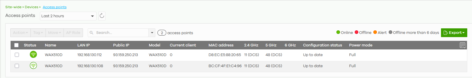

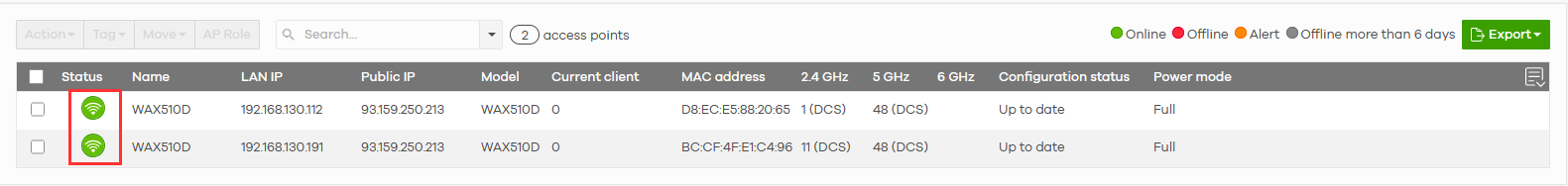

Die Geräte sollten online und durch verschiedene Symbole angezeigt werden:
Das hohlgrüne Symbol zeigt an, dass der jeweilige AP als Repeater-AP arbeitet, während das farblich gefüllte Symbol anzeigt, dass der AP als Root-AP arbeitet.

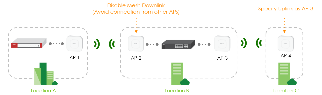

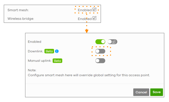

Mesh Downlink deaktivieren
Seit Firmware 6.30 können wir nun den Smart-Mesh Downlink auf Repeater-APs deaktivieren, um zu verhindern, dass andere Mesh-APs die Bandbreite abschöpfen.
Das Aktivieren von Downlink auf AP-2 bedeutet, dass AP-4 nicht mit AP-2 maschen kann.
Um den Downlink zu deaktivieren, gehen Sie zu:
Site-wide > Devices > Access Point > "Specific AP"
Bearbeiten Sie dann das Smart-Mesh und deaktivieren Sie den Downlink.
Bitte beachten Sie, dass der AP weiterhin als Mesh-AP funktioniert.

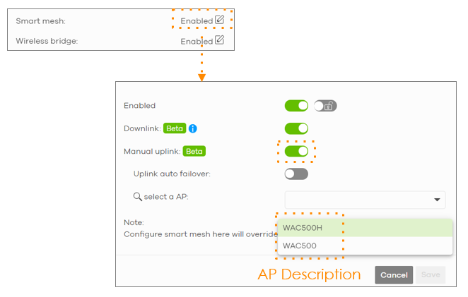

Uplink-AP spezifizieren
Wir können nun festlegen, welcher AP als Haupt-Uplink verwendet werden soll.
Gehen Sie dazu zu:
Bearbeiten Sie dann das Smart-Mesh und wählen Sie den Haupt-Uplink-AP für diesen Repeater-AP.

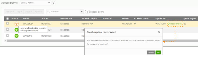

Ausfallsicherung im Smart-Mesh
Diese Funktion hängt davon ab, dass Sie einen bestimmten Root-AP für diesen Repeater-AP ausgewählt haben (siehe Punkt 8).
Wenn der Repeater-AP sich nicht mit dem angegebenen Root-AP verbinden kann, verbindet er sich mit anderen verfügbaren APs, um die Internetverbindung aufrechtzuerhalten.
Der Fehlerstatus wird in der AP-Liste angezeigt:
Der Administrator kann einen Reconnect manuell über die AP-Statusliste auslösen.
