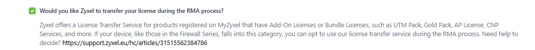

Wenn Sie eine RMA-Anfrage einreichen, können Sie Zyxel bitten, die Lizenzübertragung in Ihrem Namen durchzuführen. Das RMA-Formular enthält eine spezielle Option:
„Möchten Sie, dass Zyxel Ihre Lizenz während des RMA-Prozesses überträgt?“
Wenn Sie diese Option auswählen, bietet Zyxel einen Lizenzübertragungsservice für auf MyZyxel registrierte Produkte an, die:
  • Add-On-Lizenzen
  • Bündellizenzen
  • Pakete wie UTM Pack, Gold Pack, AP-Lizenz, CNP-Dienste und mehr
Wenn Ihr Gerät zur Firewall-Serie gehört oder gebundene Lizenzen enthält, empfehlen wir dringend, diese Option zu aktivieren, damit Zyxel die Übertragung für Sie übernehmen kann.
Warum Sie die Lizenzübertragung direkt im RMA-Formular angeben sollten
Indem Sie das Kästchen „Möchten Sie, dass Zyxel Ihre Lizenz überträgt…“ ankreuzen:
  1. sieht der technische Support sofort, dass Sie eine Lizenzübertragung benötigen.
  2. Dies beschleunigt den RMA-Prozess, da Sie kein separates Ticket eröffnen müssen.
  3. Das Team kann die notwendigen Schritte im Voraus basierend auf den für Ihr Gerät registrierten Lizenzen vorbereiten.
