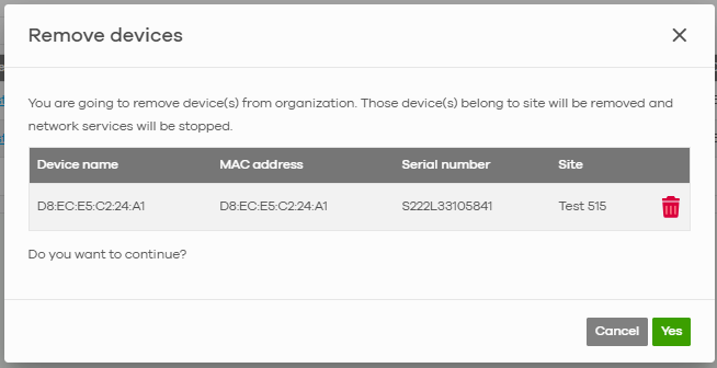

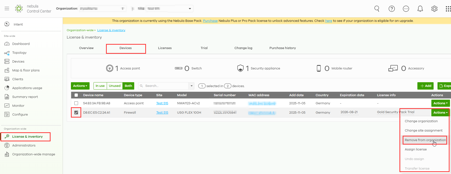

Entfernen Sie das Gerät aus Ihrer Organisation
  • Melden Sie sich bei Ihrem Nebula-Konto an (https://nebula.zyxel.com).
  • Gehen Sie zu Organisation > Konfigurieren > Lizenz & Inventar.
  • Suchen Sie das Gerät in der Liste.
  • Klicken Sie auf Aus Organisation entfernen.
  • Bestätigen Sie die Entfernung. Das Gerät wird von der aktuellen Organisation entkoppelt.

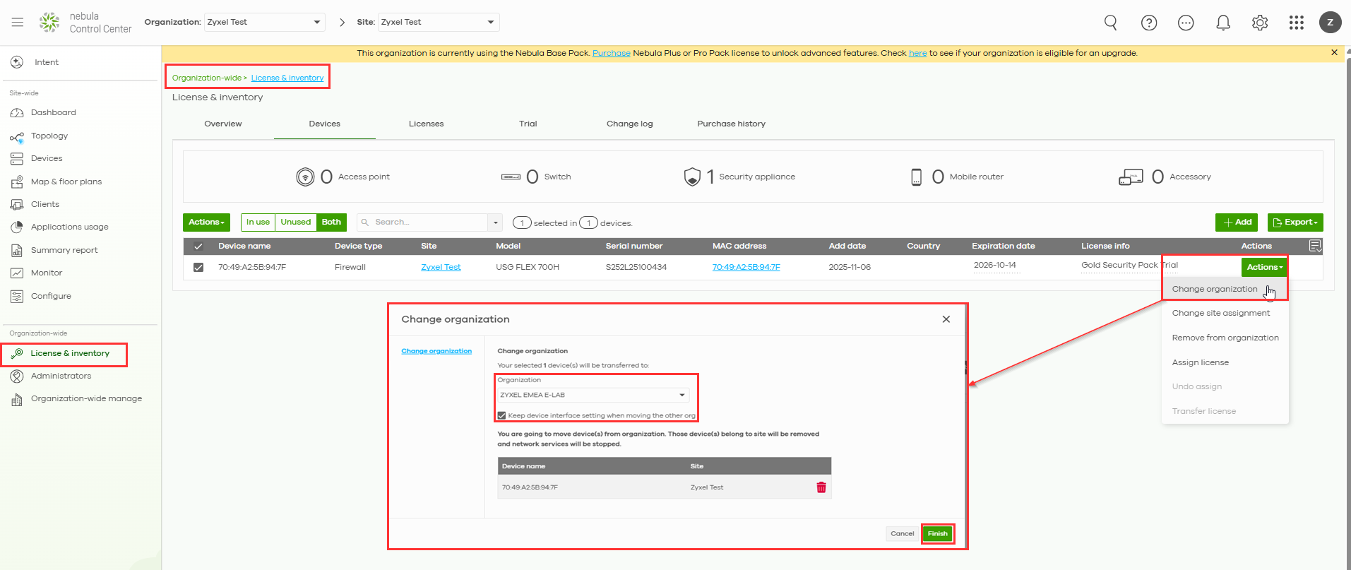

Übertragen Sie das Gerät zwischen zwei Organisationen oder zwischen zwei Sites innerhalb derselben Organisation
Hinweise:
  • Die Funktion Organisation wechseln ist nur verfügbar, wenn Sie der Besitzer beider Organisationen sind, das heißt, beide Organisationen müssen unter demselben Konto registriert sein.
  • Die Funktion Site-Zuweisung ändern funktioniert nur innerhalb derselben Organisation und erlaubt es Ihnen, ein Gerät zwischen Sites innerhalb dieser Organisation zu verschieben.
  1. Melden Sie sich im Nebula Control Center an.
  2. Navigieren Sie zu Organisation > Konfigurieren > Lizenz & Inventar.
  3. Finden Sie das Gerät und wählen Sie Site-Zuweisung ändern.
  4. Wählen Sie die Ziel-Site/Organisation und bestätigen Sie.
