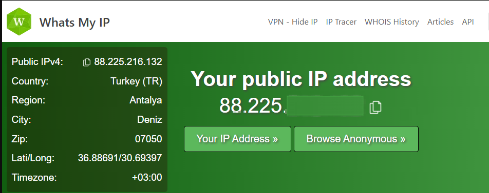

  3. Tjek med et offentligt IP-opslagsværktøj: Besøg en hjemmeside, der viser den offentlige IP-adresse på dit netværk. En sådan hjemmeside er"https://whatsmyip.com". Når du går ind på denne side, vil din offentlige IP-adresse blive vist.
  4. Sammenlign IP-adresserne: Sammenlign den WAN-IP, der vises i din routers Web GUI Dashboard, med den offentlige IP-adresse, der vises på webstedet"https://whatsmyip.com".
  • Hvis begge IP-adresser er de samme, har du ikke Carrier-Grade NAT, og du burde kunne få adgang til din enhed fra WAN (udenfor).
  • Hvis IP-adresserne er forskellige, betyder det, at din internetudbyder bruger Carrier-Grade NAT, og at din enhed ikke har en unik offentlig IP-adresse. Derfor er det ikke muligt at få fjernadgang til din LTE/5G-router fra WAN.
  • I ovenstående eksempel har vi en WAN-IP på 10.204.58.202 og en offentlig IP på 81.x.126.128, hvilket betyder, at vi har en Grade Carrier NAT, og at vi ikke kan få adgang til enheden udefra (fra WAN).
