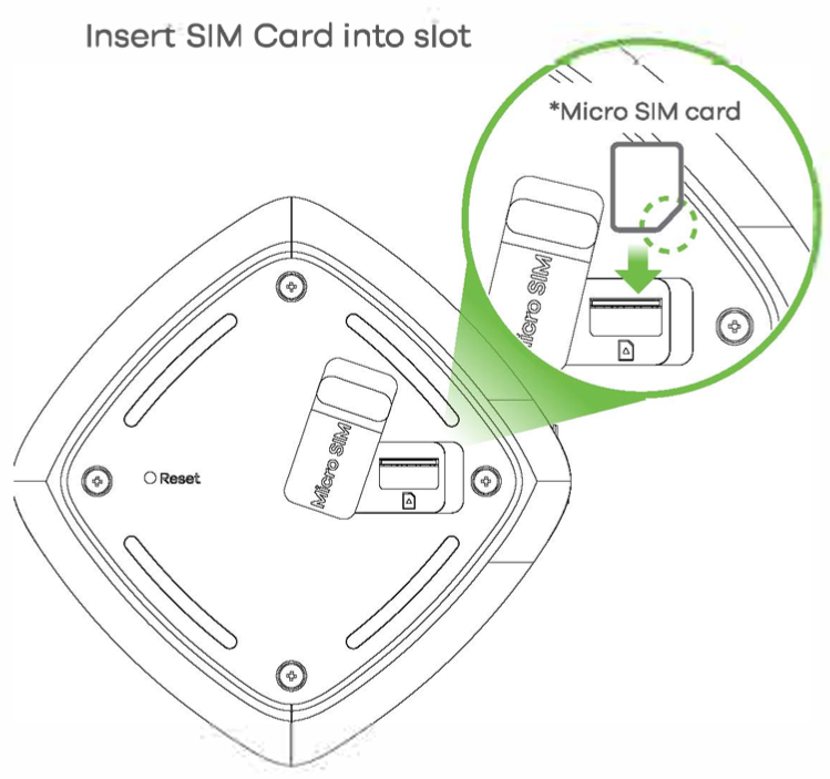

Nogle modeller kræver, at SIM-kortet sættes i, før de tændes. Hvis du sætter det i senere, kan det give problemer med registreringen. Sørg også for, at SIM-kortet er sat korrekt og helt i - forkert placering kan forhindre netværksregistrering.
  • Sæt SIM-kortet i, før du tænder for enheden.
  • Sørg for, at SIM-kortet er sat korrekt i Zyxel-enheden.

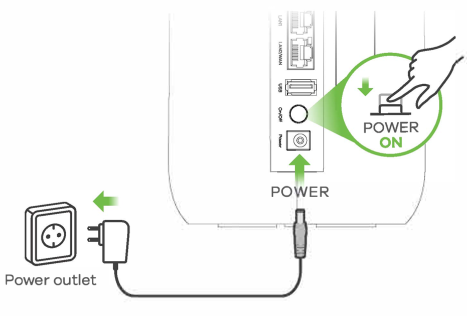

  • Kontrollér, at strømadapteren er forsvarligt tilsluttet, og tænd for enheden.
Instruktioner til den første opstart af enheden er tilgængelige her:

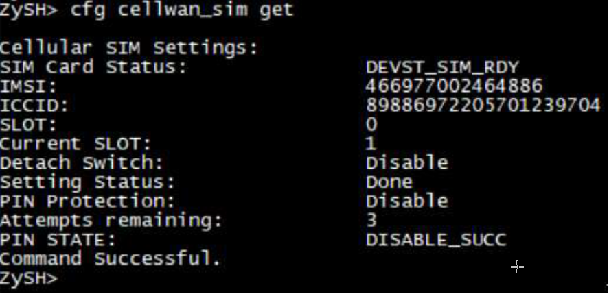

3. Tjek SIM-status, og tjek, om SIM-kortet er låst
På WebGUI skal du gå til Menu > System Monitor > Cellular WAN Status. Konsolkommando: cfg cellwan_sim get for at tjekke, om

Kontrollér, at SIM-kortet er sat i: Sørg for, at SIM-kortet er sat korrekt i SIM-stikket på 5G-routeren. Nogle gange kan et løst eller forkert indsat SIM-kort forhindre routeren i at genkende det. Tag forsigtigt SIM-kortet ud og sæt det i igen, og sørg for, at det sidder korrekt i den dertil indrettede plads.

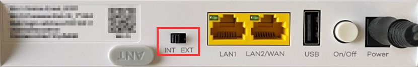

  • Kontrollér valget af antennetilstand: Hvis routeren er indstillet til ekstern antennetilstand, men der ikke er tilsluttet nogen ekstern antenne, kan enheden ikke oprette forbindelse til internetudbyderen. Sørg for, at den korrekte antennetilstand er valgt ud fra din opsætning.
