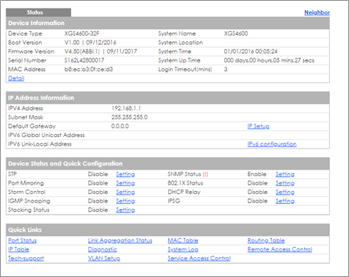

Efter at have logget ind på web-grænsefladen, vises hovedstatussiden i selvstændig tilstand.

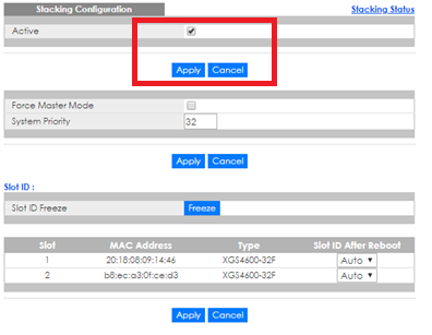

Gå til Grundindstilling > Stabling > Konfiguration
-Aktiver / Aktiv stablingstilstand
Efter anvendelse af denne indstilling vil Switch være en genstart. Efter genstart gør det det samme med den 2. Switch og forbinder begge med den sidste Port af Switch (De sidste 2 SFP-porte i vores Switch er dedikeret til Switch_6 er dedikeret til STF_NF6!

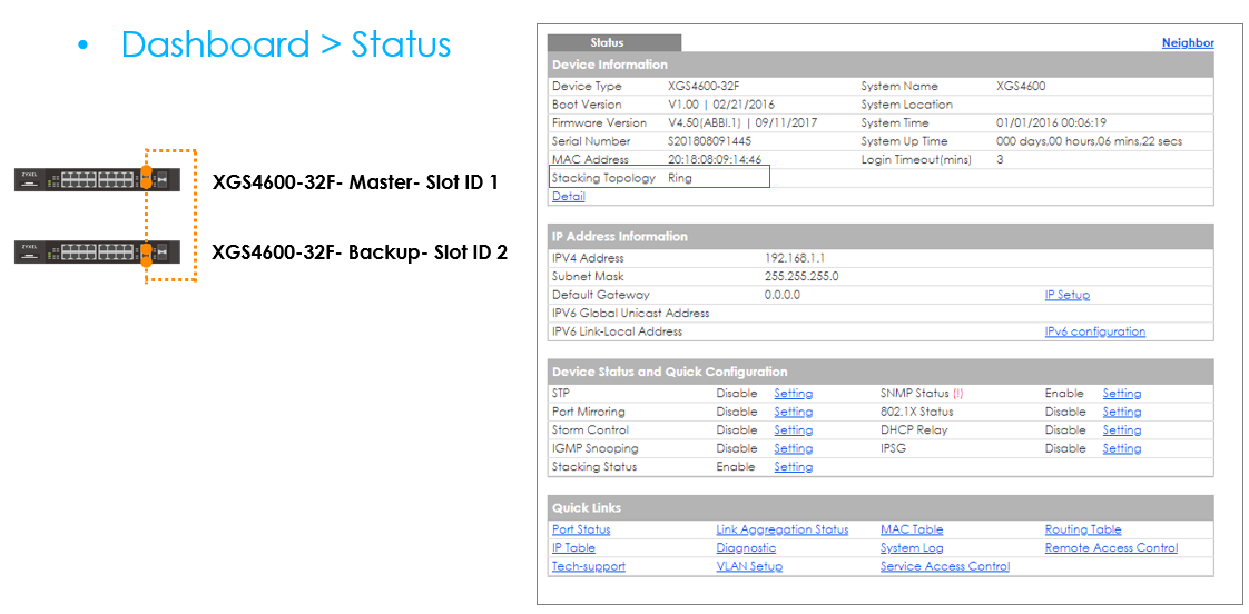

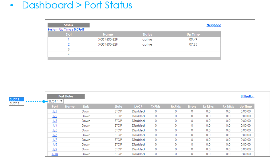

Efter at have logget ind på web-grænsefladen, vises hovedstatussiden i stablingstilstand.
Klik på Slot-ID'et på Status-siden. Du vil se, at vi bruger Slot-ID'et/Portnummeret til at vise Port-statussen i stablingstilstand.

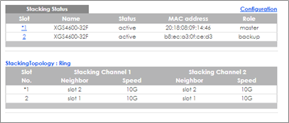

Gå til Grundindstilling> Stabling
Dette viser stablingsstatus for hvert slot, såvel som stablingstopologitypen og stablingskanaler.

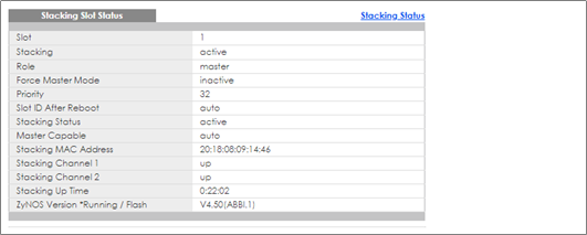

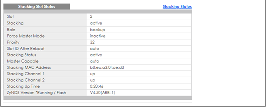

Og klik på Slot ID i Stabling Status, det vil vise (vis næste side) de detaljerede oplysninger for hver slot.
  • Slot ID-1 Master
  • Slot ID-2 backup

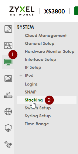

Gå til:
System > Stacking

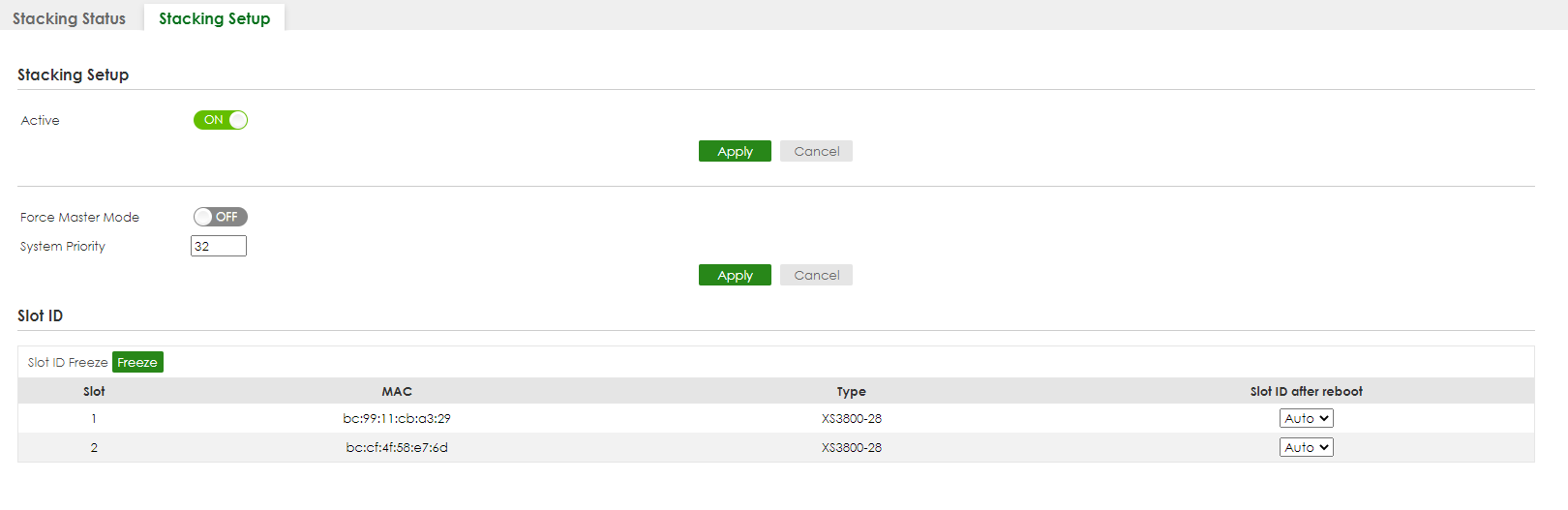

Klik derefter på "Stacking Setup" og skift "Active" skyderen til "ON"
Klik nu på "Anvend", hvorefter Switch udsender en genstartsadvarsel, bekræft den ved at klikke på "Ja".
Bemærk venligst, at switchen ved genstart mister al konfiguration!
Gentag ovenstående trin på den sekundære Switch.

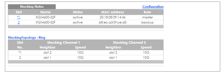

Efter at switchene er genstartet, kan vi kontrollere status under:
System > Stacking > Stacking Status
Hvis du vil have en specifik Switch til at være Master, kan du tilsidesætte Master Selection ved at vælge hvilken switch der skal være Stacking ID 1.
