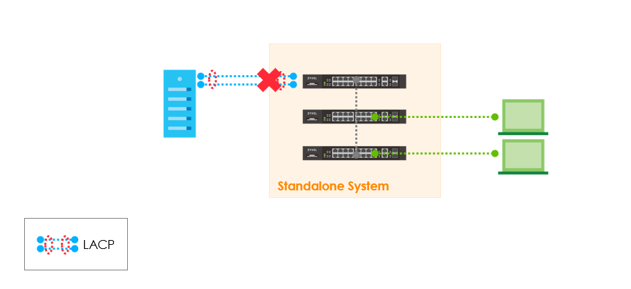

I almindelige tilfælde forbinder vi til serveren med LACP-protokollen for at give mere båndbredde og link-redundans. Dog, på grund af LACP-protokollens begrænsning, kan du kun konfigurere to eller flere porte til en trunk i samme switch. Problemet er, hvis der er ét enkelt fejlpunkt, hvilket betyder, at switchen går ned eller linket går ned, hvad sker der så?
Klienter fra downlink kan ikke længere få adgang til serveren, og alle tjenester går også ned.
Vores løsning: Et Virtual Chassis / Stacking
Det grundlæggende koncept for Stacking er at stable op til 8 ZyXEL switches, der fungerer som én enkelt switch. Det betyder, at det tillader dig at forbinde LACP fra én switch til en anden switch.
Derfor kan du undgå ét enkelt fejlpunkt i denne slags scenarie.
