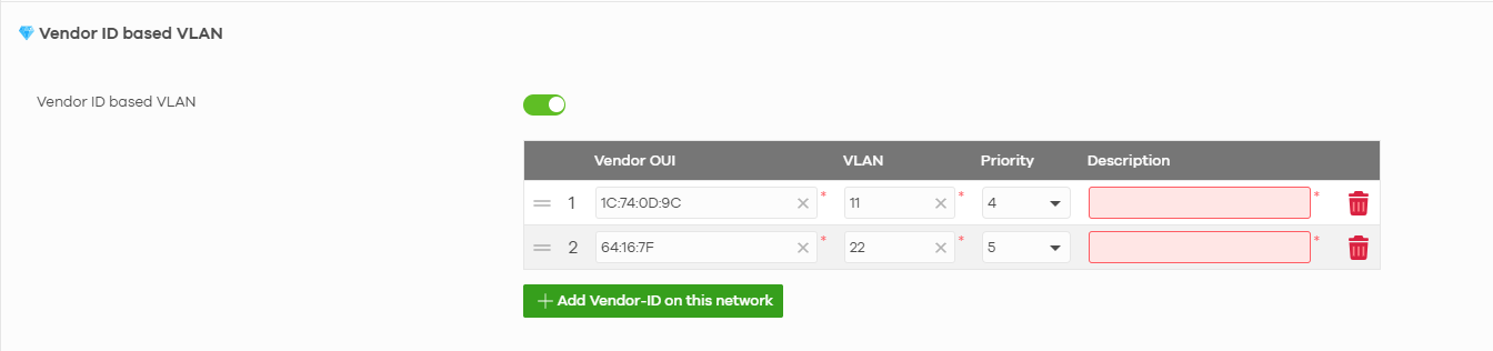

Konfigurer Vendor ID-baseret VLAN i Nebula
Forklaring af OUI-format
OUI er den første del af en MAC-adresse, som identificerer enhedsproducenten.
For eksempel: 64:16:7F
matcher enheder i MAC-adresseområdet: 64:16:7F:00:00:00 til 64:16:7F:FF:FF:FF
Et andet eksempel: 1C:74:0D:9C
matcher: 1C:74:0D:9C:00:00 til 1C:74:0D:9C:FF:FF
Site-wide > Configure > Switches > Switches settings > Vendor ID based VLAN

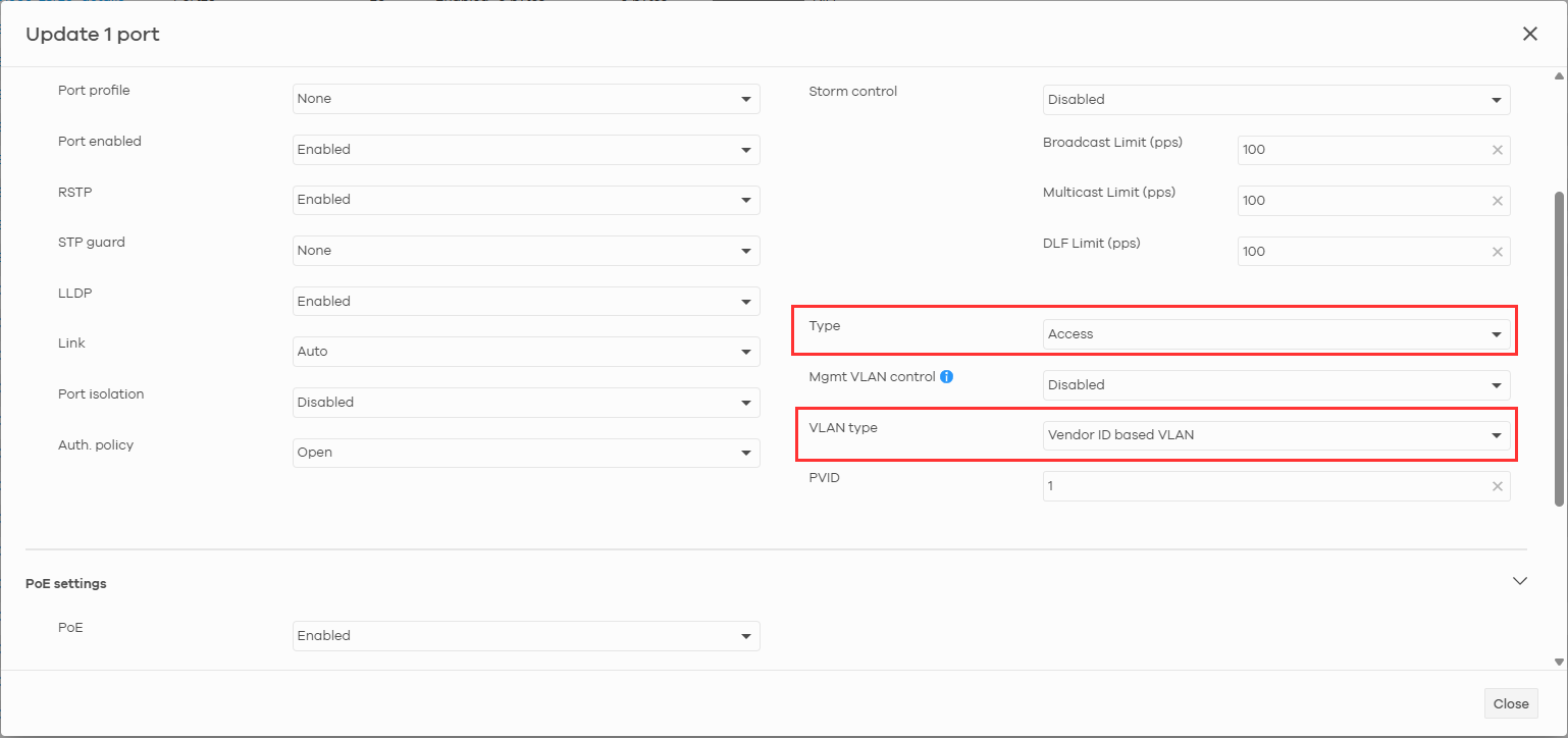

Site-wide > Configure > Switches > Switch ports
Porttypen skal ændres til adgangsport; ellers skjules VLAN-typen.
The port type needs to be changed to access port; otherwise, the VLAN type is hidden.
PVID bruges som standard VLAN for utaggede pakker, der ikke matcher nogen Vendor ID-baseret VLAN-regel. Når du bruger Vendor ID-baseret VLAN, behøver du normalt ikke ændre portens PVID til Vendor VLAN ID. Behold PVID som fallback/standard VLAN, for eksempel VLAN 1, medmindre du specifikt ønsker, at alle ikke-matchende enheder på denne port skal placeres i et andet VLAN.

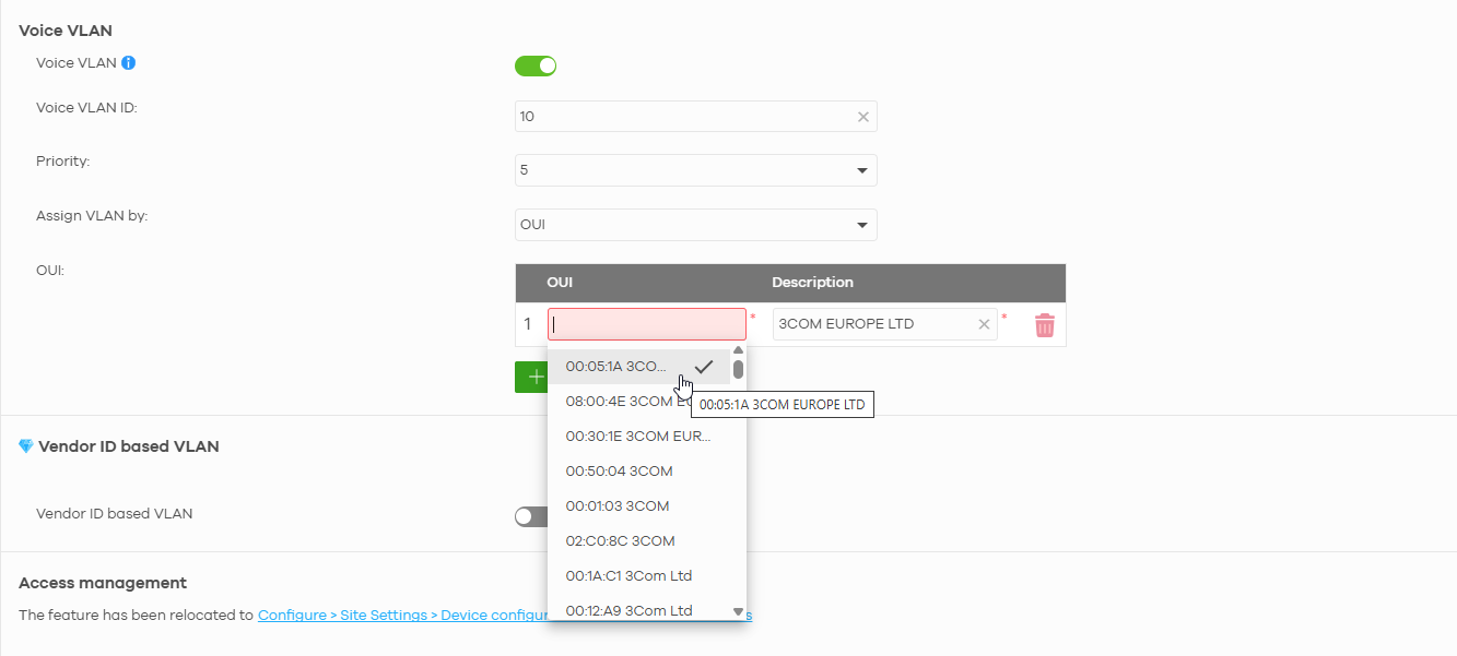

Konfigurer Voice VLAN i Nebula
Voice VLAN bruges til at adskille tale-trafik fra almindelig datatrafik i et netværk, hvor en IP-telefon og en PC kan være tilsluttet samme switch-port. Dette hjælper med at sikre, at tale-pakker fra IP-telefonen identificeres, placeres i det korrekte VLAN og får højere prioritet, mens normal datatrafik fra PC’en forbliver i data VLAN.
I Nebula er konfigurationen forenklet: switch-porten konfigureres som en Access-port med en PVID til datatrafik, mens Voice VLAN-funktionen identificerer IP-telefoner ud fra deres OUI/MAC vendor-information og anvender det konfigurerede Voice VLAN automatisk. Dette tillader, at tale- og datatrafik adskilles uden manuel konfiguration af VLAN-tags på hver IP-telefon.
Site-wide > Configure > Switches > Switch Settings
Derefter konfigureres Voice VLAN-indstillinger. Angiv VLAN ID og OUI-adresser for IP-telefonerne. OUI er de første 3 bytes (de første seks cifre) af en MAC-adresse, som repræsenterer producenten. Ved at angive IP-telefonens MAC-adresse kan switchen identificere tale-trafik korrekt. Nebula cloud-switch understøtter op til 6 vendor OUIs.
Then configure Voice VLAN settings

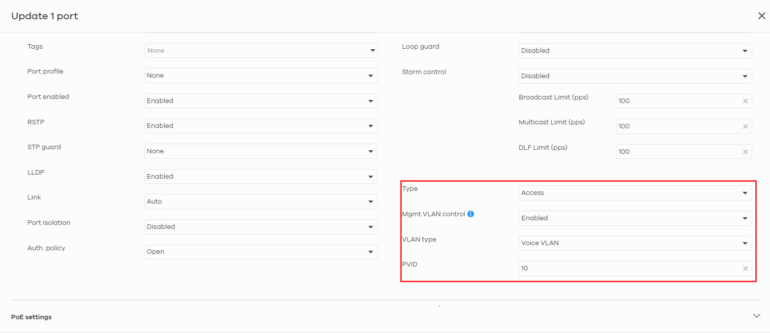

Site-wide > Configure > Switches > Switch Port
Vælg og rediger porten/portene, som er tilsluttet IP-telefonerne, og sæt porttypen til “access”. Tildel en PVID til portene. PVID bruges til at tagge datapakker med VLAN ID. Dernæst bruger vi “Voice VLAN”-funktionen til at identificere tale-pakkerne for switchen.
Select and edit the port(s) which are connected to the IP phones, and set the port type as “access”. Assign a PVID for the ports. PVID is used to tag the data packets with the VLAN ID. Next, we’ll use the “Voice VLAN” feature to identify the voice packets for the switch.
