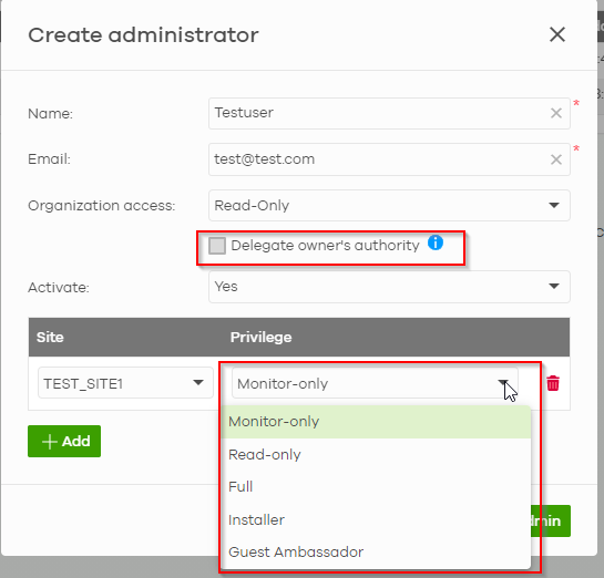

Privilegier for stedet:
For administratorer, der administrerer et eller flere sites under organisationen. Dette felt vil kun være tilgængeligt ved at vælge Skrivebeskyttet eller Ingen i Organisationsadgang.
  • Fuld: Administratoren kan se overvågningssider, tilføje enheder og ændre indstillinger på sitet.
  • Skrivebeskyttet: Administratoren kan se alle sider, inklusive indstillinger, men kan ikke ændre konfigurationen eller tilføje enheder.
  • Kun overvågning: Administratoren kan kun se webstedets overvågningssider.
  • Installatør: Administratoren kan registrere enheder og få adgang til enhedsdetaljer.
  • Gæsteambassadør: Administratoren kan kun oprette, fjerne eller administrere gæstekonti ved hjælp af skærmen Site-wide Cloud Authentication.

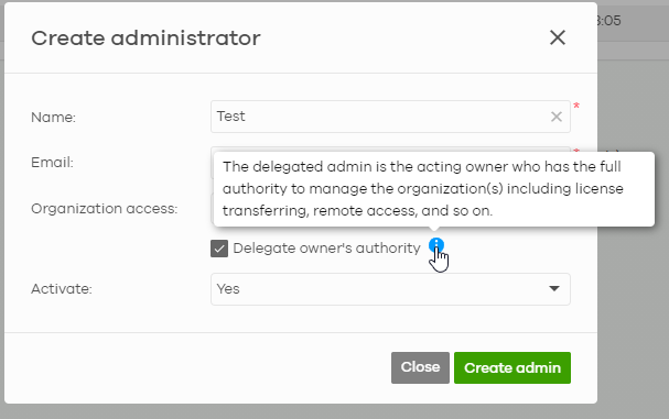

Siden Nebula Control Center Phase 10.1 kan du også se en knap "Delegate owner's authority", når du tilføjer en administrator:
Dette vil give den respektive administrator samme autoritet som ejeren, med meget få undtagelser (kan ikke ændre sig selv til at være ejer, kan ikke slette organisationen, f.eks).
