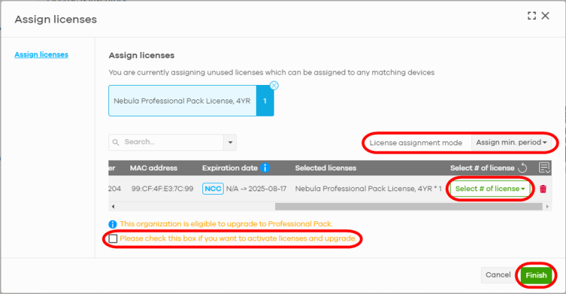

En nyligt tildelt licens vil ikke starte nedtællingen/timeren til udløb, før den er aktiveret. Flere add-on Plus Pack- og Pro Pack-licenser kan tildeles til den samme Nebula-enhed, der administreres af NCC.

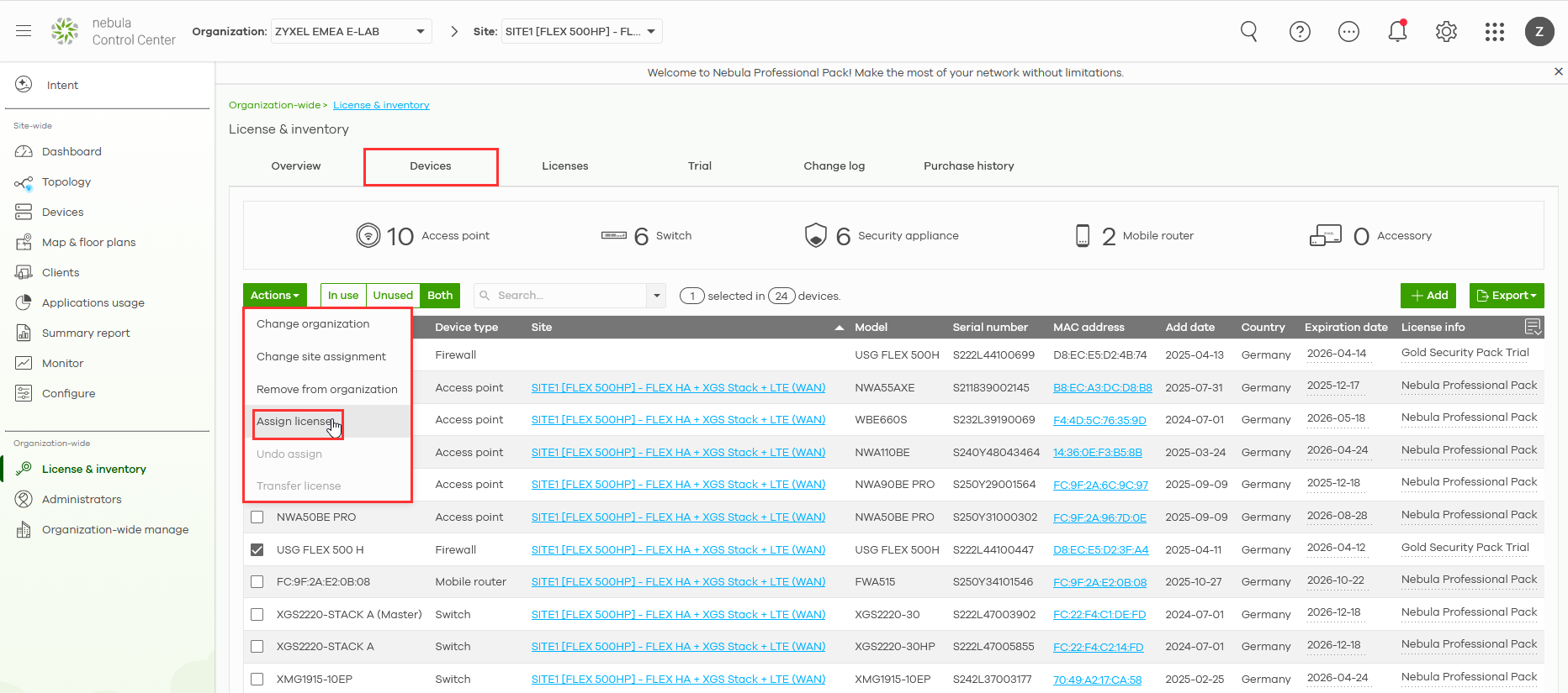

  1. Vælg fanen Enheder i Organisationsdækkende > Licens og lager.
  2. Find den Nebula-enhed, der skal tildeles en eller flere licenser. Klik på knappen Handlinger, og vælg Tildel licens i enhedsrækken.
Fjern alle licenser, som du ikke vil have tilføjet til Nebula-enheden.
Hvis der skal tilføjes flere licenser af samme type til Nebula-enheden, skal du angive antallet af licenser i feltet Select # of licenses.
Indstil kriterierne for forventet udløbsdato fra Licenstildelingstilstand.
  • Tildel min. periode - NCC tildeler en af hver licenstype med den korteste varighed til hver Nebula-enhed.
  • Tildel alle - NCC tildeler alle valgte licenstyper ligeligt til hver Nebula-enhed.
  • Mål for udløbsdato - Indstil en fremtidig dato. NCC tildeler et lige stort antal licenser til hver Nebula-enhed, indtil udløbsdatoen (fremtidig dato) er nået eller overskredet.

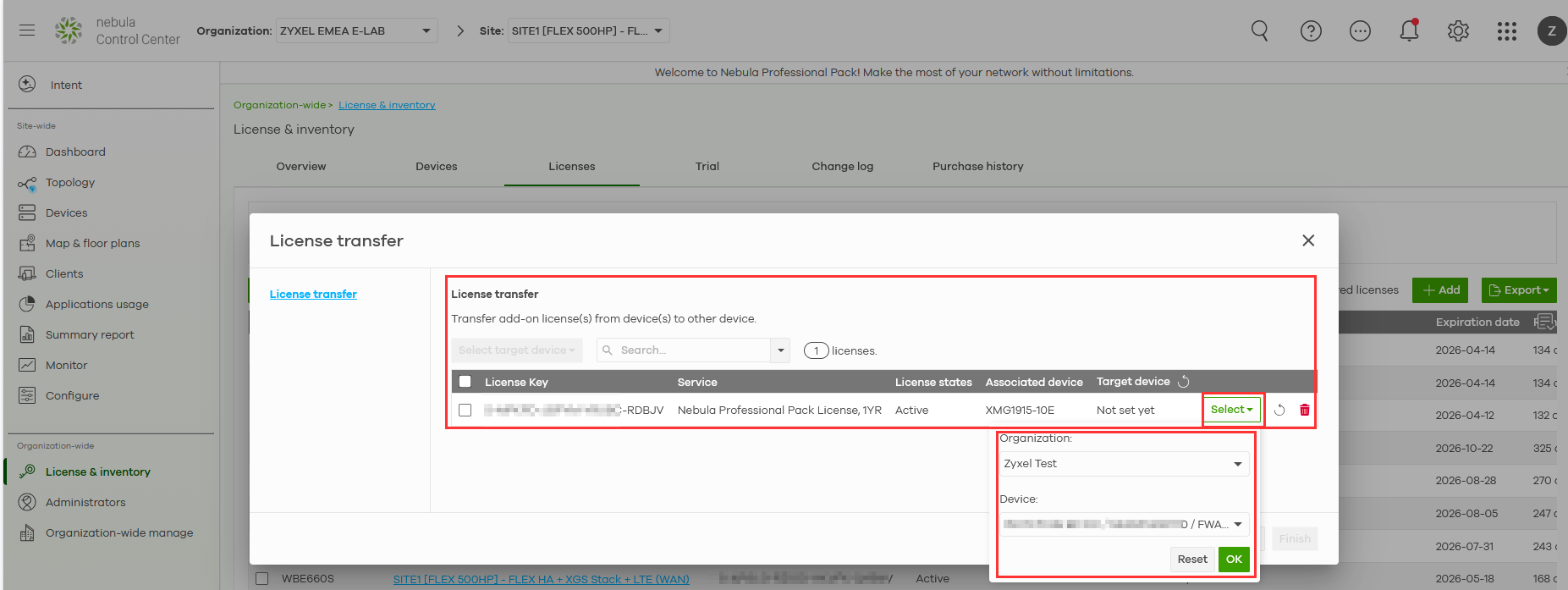

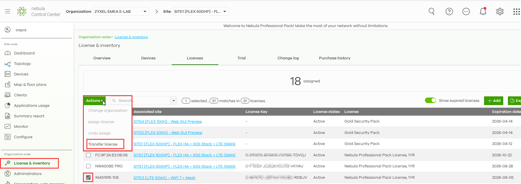

Overfør en brugt licens til en anden enhed
En licensoverførsel - uanset om det er en aktiv licens eller en, der stadig er i kø - kan være nødvendig i forskellige situationer. Uanset årsagen kan du selv udføre overførslen via licenslisten og inventaret i Nebula. Bemærk, at bundtlicenser kun kan overføres til en anden enhed i tilfælde af en RMA. I alle andre scenarier er det ikke muligt at overføre sådanne licenser.
En administratorkonto skal have læse- og skriveadgang (fuld) for at ophæve tildelingen af licenser. Kun en inaktiv licens (licensen er tildelt en bestemt Nebula-enhed, men er ikke aktiveret) kan fjernes.
Gør følgende for at ophæve tildelingen af en licens:
Gå til skærmbilledet Organisationsdækkende > Konfigurer > Licens og lager > Licens.

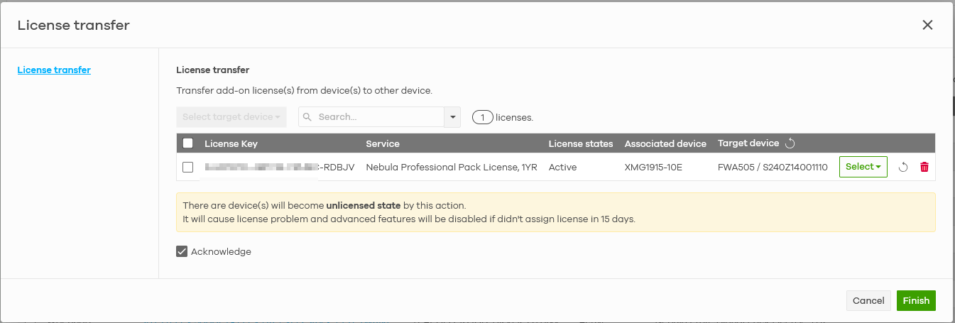

Vælg licensen, klik på Handling, og vælg derefter licensen og målorganisationen og -enheden.
Der er enheder, der bliver ulicenserede ved denne handling.
Det vil medføre et licensproblem, og avancerede funktioner vil blive deaktiveret, hvis der ikke er tildelt licens inden for 15 dage.
