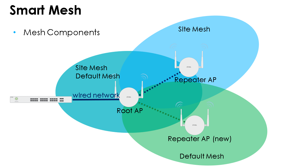

Smart Mesh-teknologi - simpelt overblik
Smart Mesh fungerer ved at indstille et hovedadgangspunkt (kaldet "root AP") med en kablet forbindelse til dit netværk. Andre adgangspunkter (kaldet "repeatere") opretter forbindelse til rod-AP'et ved hjælp af WiFi.

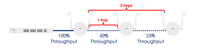

Du kan opbygge et mesh med flere trådløse hop, men for at få den bedste hastighed og stabilitet foreslår vi, at du placerer alle AP'er tæt nok på rod-AP'et for at undgå for mange hop. Hvert ekstra hop kan reducere hastigheden med op til 50 %.
Repeater-AP'er opretter en trådløs bro til rod-AP'et og deler det samme WiFi-navn (SSID). Du kan også have mere end ét root AP, afhængigt af din opsætning. I de fleste tilfælde bruges det ene WiFi-bånd (f.eks. 5 GHz) til mesh-forbindelsen, og det andet (f.eks. 2,4 GHz) bruges til tilsluttede enheder.
Root AP - Ethvert AP, der er direkte forbundet til det kablede netværk og kan nå gatewayen. Hvis et rod-AP mister forbindelsen til gatewayen, skifter rod-AP'et til repeater-rollen.
Repeater AP - Ethvert AP, der ikke er direkte forbundet til det kablede netværk eller ikke har nogen forbindelse til gatewayen.
Standardnet - Det net, der dannes mellem rod-AP'er og repeater-AP'er, FØR repeater-AP'er er blevet tilføjet til stedet. Dette mesh bruger et fælles mesh-id blandt alle Nebula AP'er.
Site Mesh - Det mesh, der dannes mellem Root AP og Repeater AP'er, EFTER at Repeater AP'er er blevet tilføjet til sitet. Dette net bruger et unikt ID, der deles mellem AP'er på samme Nebula-site.
Det betyder, at AP'erne ( fra en bestemt firmware) ikke nødvendigvis behøver at være forbundet med et kabel for at blive klargjort af NEBULA. Det er kun ved at tilføje dem til dit site, at de kan kommunikere med rod-AP'et via Site Mesh.

  • Etablering af mesh på tværs af flere trådløse hop (ingen grænse)
  • Anbefalede trådløse hop: mindre end 2 hop fra det kablede netværk
  • Tommelfingerregel: hele vejen halveres på tværs af hvert trådløst hop

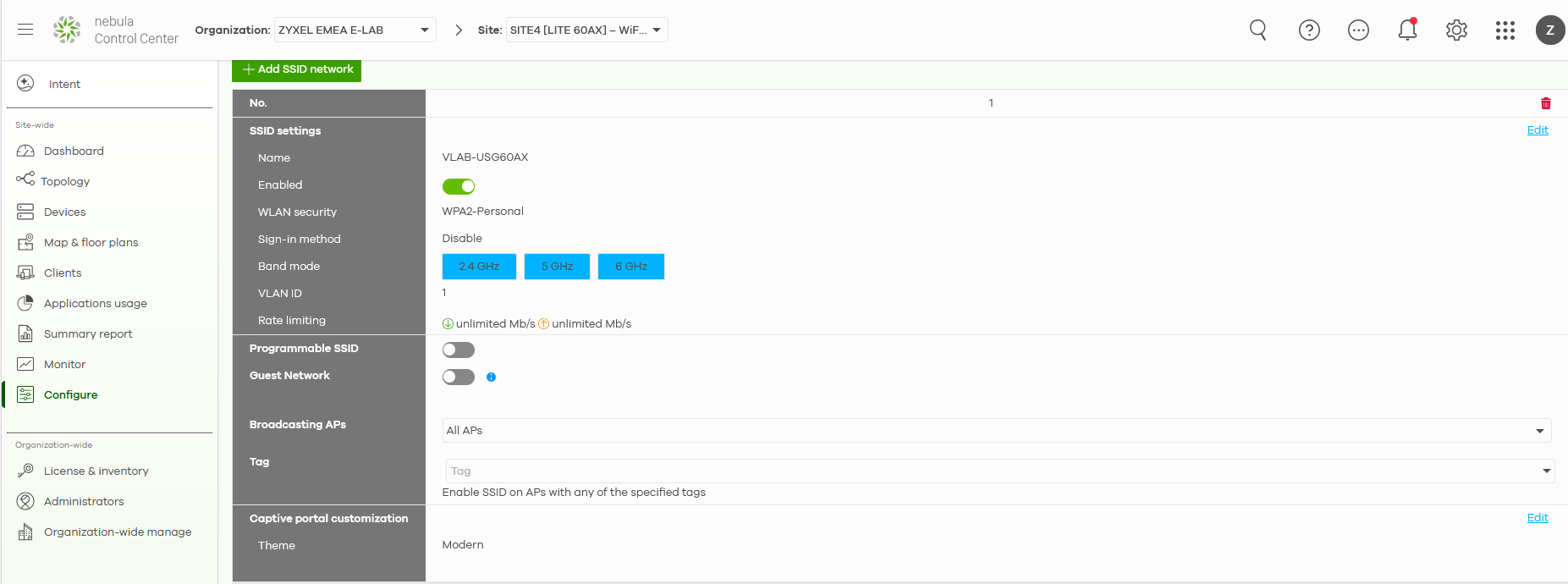

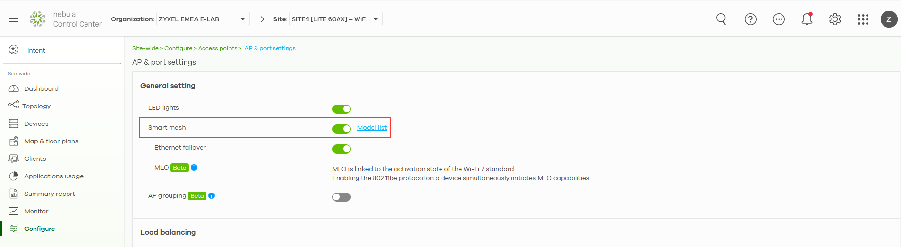

  • Først skal du konfigurere SSID-profilerne i henhold til dine præferencer ved hjælp af:
Site-wide > Configure > SSID Settings
  • Sørg derefter for at slå skyderen "Smart Mesh" til:
Site-wide > Configure > Access Point > AP & port settings

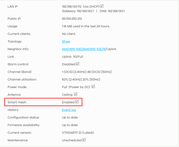

  • Sørg derefter for, at Smart Mesh er aktiveret på alle enheder.
Site-wide > Device -> Access Points > "Select Access point"

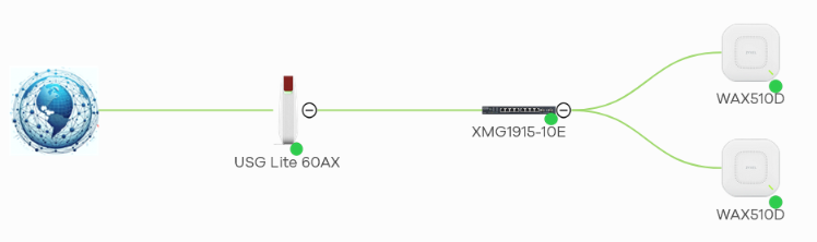

Når du har aktiveret Smart Mesh og bekræftet, at begge AP'er er tilsluttet og online, skal du frakoble Repeater AP'et fra strøm- og netværkskablerne. Flyt det derefter til den ønskede placering, og tilslut det kun til strøm.
Vigtigt: Hvis Repeater AP'et er placeret for langt fra Root AP'et, kan det muligvis ikke oprette forbindelse.
For at undgå dette anbefaler vi, at du først placerer Repeater AP'et inden for synlig rækkevidde af Root AP'et for at bekræfte, at det kan etablere et trådløst link. Når mesh-forbindelsen fungerer, kan du prøve at flytte den til din endelige placering.

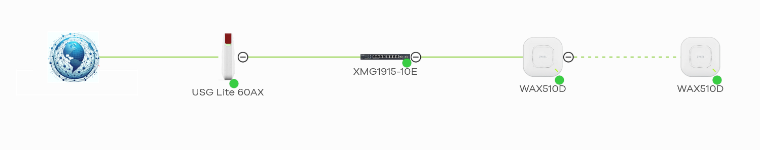

Vent på, at mesh-forbindelsen etableres
Mesh-forbindelsen oprettes automatisk.
Vent op til 15 minutter på, at Repeater AP'et kommer online igen via mesh-forbindelsen.

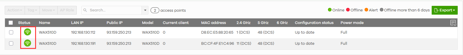

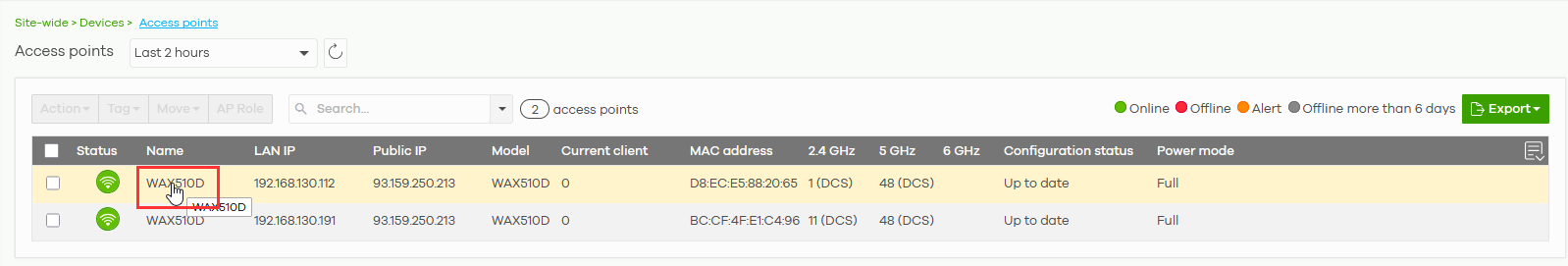

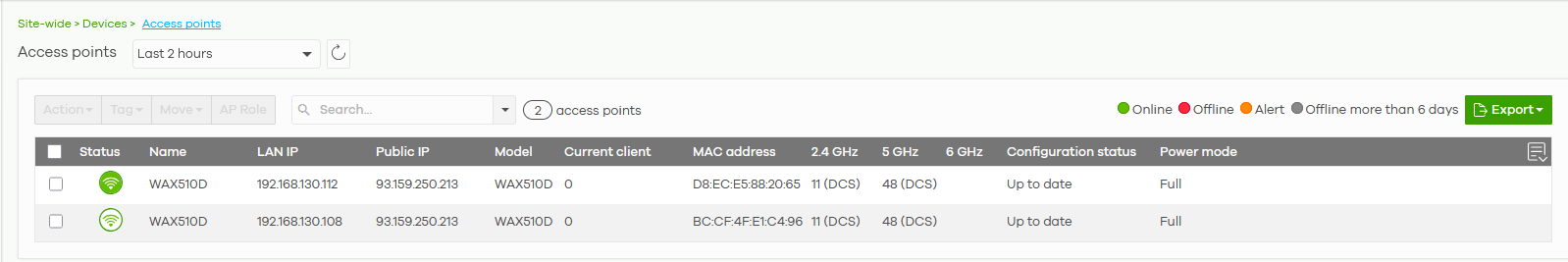

Bekræftelse - vellykket forbindelse
Enhederne bør være online og vises med forskellige symboler:
Det hulgrønne symbol angiver, at det pågældende AP fungerer som et repeater-AP, mens det farvefyldte ikon angiver, at AP'et kører som et root-AP.

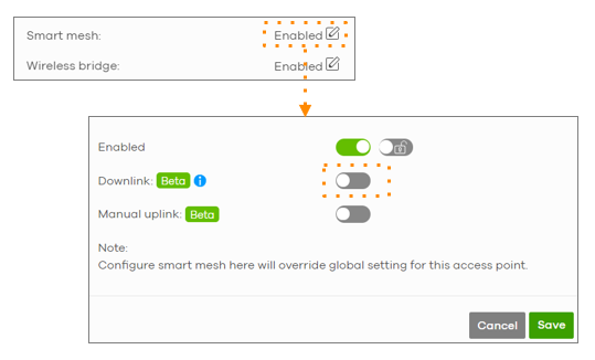

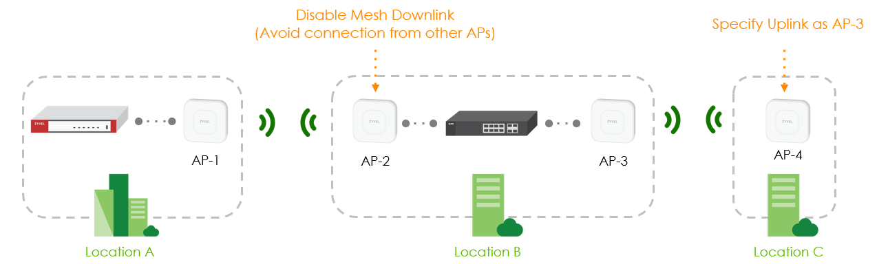

Deaktivering af Mesh-downlink
Siden Firmware 6.30 kan vi nu deaktivere Smart-Mesh Downlink på Repeater AP'er for at undgå, at andre Mesh AP'er suger båndbredde til sig.
Aktivering af Downlink på AP-2 betyder, at AP-4 ikke kan mesh'e med AP-2.
For at deaktivere Downlink skal du gå til:
Site-wide > Devices > Access Point > "Specific AP"
Rediger derefter Smart-Mesh, og deaktiver Downlink.
Bemærk, at AP'et stadig vil fungere som et Mesh AP.

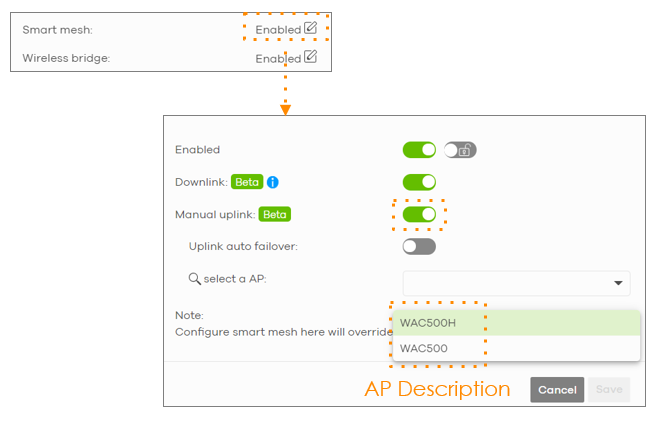

Angiv Uplink AP
Vi kan nu angive, hvilket AP der skal bruges som hoved-Uplink.
For at gøre det skal du gå til:
Rediger derefter Smart-Mesh, og vælg det primære rod-AP for dette repeater-AP.

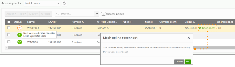

Failover i Smart-Mesh
Denne funktion afhænger af, at man har valgt et bestemt rod-AP til dette repeater-AP (se punkt 8 ovenfor).
Når repeater-AP'et ikke kan oprette forbindelse til det angivne rod-AP, vil det derefter oprette forbindelse til andre tilgængelige AP'er for at holde internetforbindelsen oppe.
Fejlstatus vises på AP-listen:
Administratoren kan manuelt udløse en genforbindelse fra AP-statuslisten.
