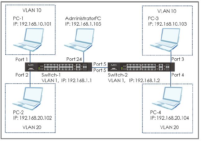

Dette eksempel viser, hvordan man sætter switchen op til at adskille trafik mellem afdelinger.
Ved hjælp af Static VLAN vil værter, der har adgang til det samme VLAN, kun kunne kommunikere med hinanden.
Opsæt VLAN til at adskille trafikken mellem afdelinger
Konfigurer Switch-1

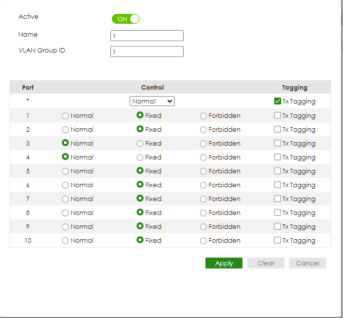

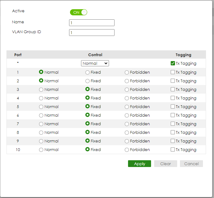

1. Opsæt VLAN1 på Switch-1:
Port 1, 2 som Normal (Undgå, at VLAN1 sender pakker til port 1, 2). Gå ind i web-GUI'en og gå til:
SWITCHING > VLAN > VLAN Setup > Static VLAN
Vælg derefter VLAN1 (VID1), og klik på "Add/Edit":
Vælg port 1, 2 som Normal. Klik på "Tilføj".

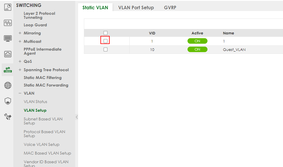

Opret VLAN10 på Switch-1:
Gå ind i web GUI og gå til:
Klik derefter på Add/Edit:

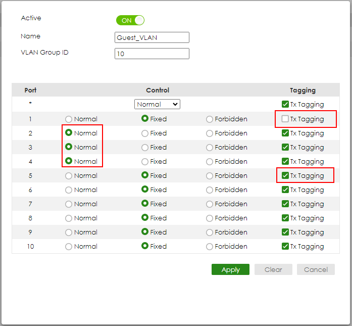

Tjek "ACTIVE" Skriv navn og VLAN Group ID=10. Vælg port 1, 5 som Fixed , og fjern markeringen af Tx Tagging(Untagged) på port 1, og marker Tx Tagging(Tagged) på port 5. Klik på "Anvend".

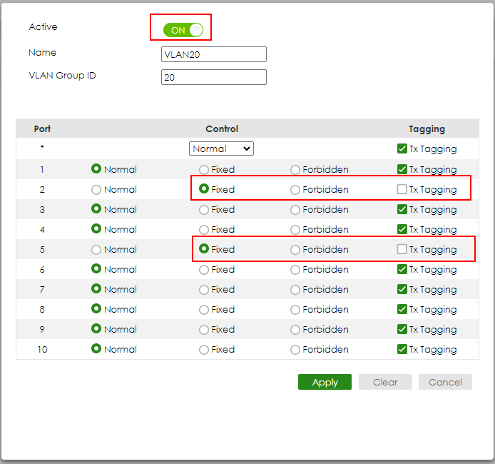

Opret VLAN20 på Switch-1:
dyn_repppp_2
Klik på Add/Edit.
Tjek derefter "ACTIVE" Skriv navn og VLAN Group ID=20. Vælg port 2, 5 som Fixed, og fjern markeringen af Tx Tagging(Untagged) på port 2, og marker Tx Tagging(Tagged) på port 5. Klik på "Anvend".

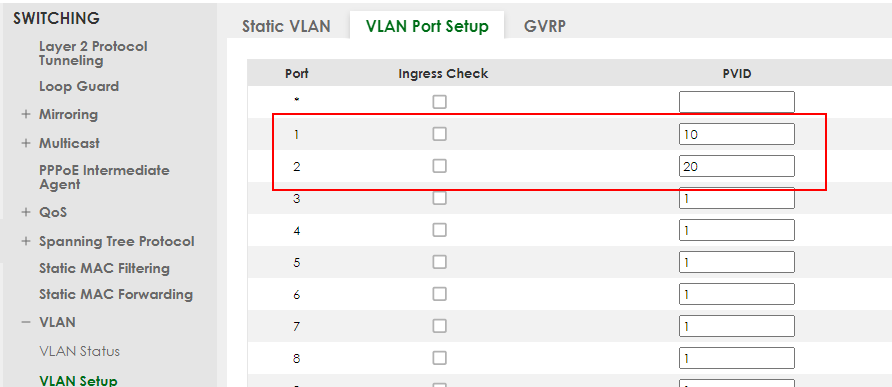

Indstil PVID på Switch-1:
Gå til:
SWITCHING > VLAN > VLAN Setup > VLAN Port Setup
Indstil port 1 som PVID=10 (VLAN 10) og port 2 som PVID=20 (VLAN 20).

Opsæt VLAN1 på Switch-2:
Port 3, 4 som Normal port (dette forhindrer VLAN1 i at broadcaste pakker til port 3, 4). Gå ind i web-GUI'en og gå til:
SWITCHING > VLAN > VLAN Setup > Static VLAN > Select VID1 > Add/Edit
Vælg port 3, 4 som Normal.
Klik på "Tilføj".

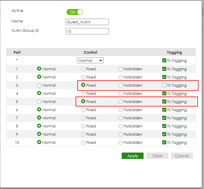

Opret VLAN10 på Switch-2:
SWITCHING > VLAN > VLAN Setup > Static VLAN > Add/Edit
Sæt flueben i "ACTIVE" Skriv navn og VLAN Group ID=10.
Vælg port 3, 5 som Fixed , og fjern markeringen af Tx Tagging(Untagged) på port 3, og marker Tx Tagging(Tagged) på port.
Klik på "Anvend".

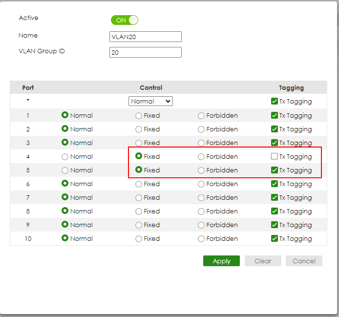

Opret VLAN20 på Switch-2:
Tjek "ACTIVE" Skriv navnet og VLAN Group ID=20. Vælg port 4, 5 som Fixed , og fjern markeringen af Tx Tagging(Untagged) på port 4, og marker Tx Tagging(Tagged) på port.
Klik på "Anvend".

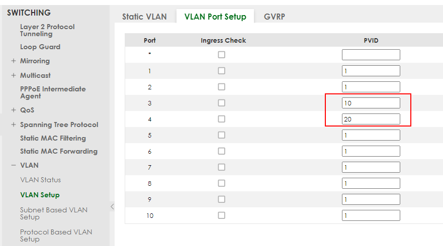

Indstil PVID på Switch-2:
Gå til:
Indstil port 3 som PVID=10 (VLAN 10) og port 4 som PVID=20.

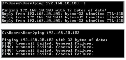

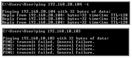

Test resultatet
  • PC'erne i det samme VLAN kan pinge hinanden PC-1 kan pinge PC-3 med succes, men PC-1 kan ikke pinge PC-2.
  • PC-2 kan pinge PC-4 med succes, men PC-2 kan ikke pinge PC-3.
