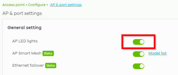

• Deaktiver alle lys på alle AP'er på stedet:
Gå til følgende menu for at deaktivere AP-lysene for hele stedet:
Hele stedet -> Konfigurer -> Access points -> AP- og portindstillinger
