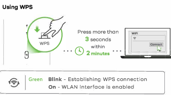

WIFI-forbindelse (SSID) Brug af WPS Erhernet-kabel
For at oprette forbindelse til FWA510 skal du bruge WPS, vælge WiFi SSID manuelt eller tilslutte et Ethernet-kabel.

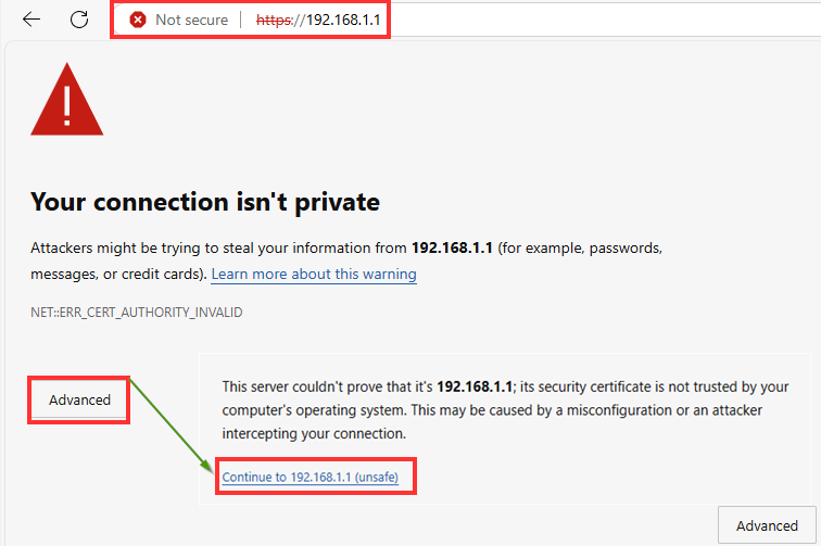

For at få adgang til routeren skal du åbne en browser og navigere til 192.168.1.1 (denne IP er også angivet på enhedens mærkat eller kan findes via din computers netværksindstillinger).

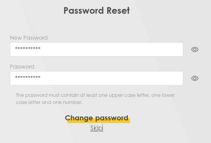

På det første trin vil systemet bede dig om at ændre standardadgangskoden; denne handling er obligatorisk. Skift adgangskoden, og log ind på enhedens web-GUI med den nye adgangskode.

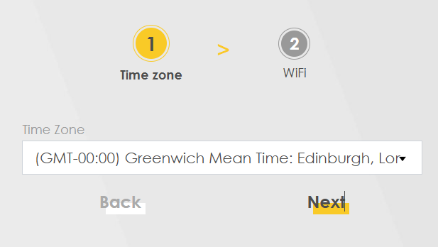

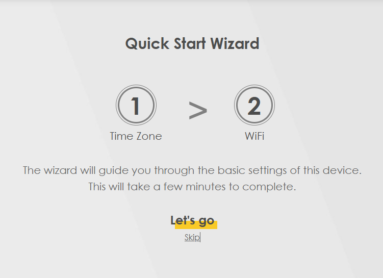

Følg derefter anvisningerne, og brug guiden til at udføre grundlæggende enhedsindstillinger, såsom at indstille den korrekte tidssøgning, omdøbe SSID'et og ændre Wi-Fi-adgangskoden.
Det var det - den grundlæggende opsætning er færdig, og du kan nu få adgang til internettet via Wi-Fi eller en kablet forbindelse.
