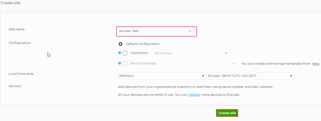

  • Du vil blive bedt om at indtaste et navn til dit site. Vælg et passende navn.
Site creation settings page
  • Efter indtastning af sitenavnet, klik på knappen "Create site" for at fuldføre oprettelsen af sitet.
  • Dit site er nu sat op, og du kan begynde at tilføje enheder og tilpasse dem efter dine præferencer.

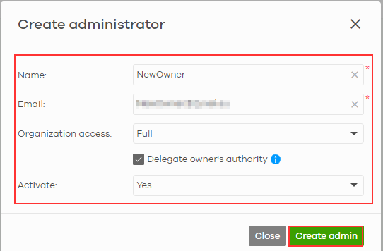

  • Klik på "Add" I det vindue, der dukker op, udfyld alle felter som i eksemplet nedenfor og klik på "Create admin". Sørg for at have en anden konto sat som Administrator og aktiver "Delegate Ownership".

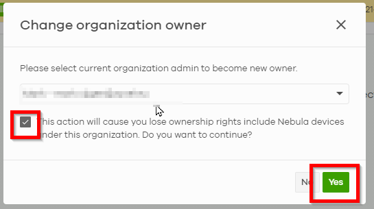

Delete site from organization Derefter kan du ændre ejerskabet af en konto ved hjælp af den nye knap "Change Owner":
Delete organization confirmation
Du skal derefter bekræfte dit valg. For at gøre dette, marker "Denne handling vil medføre, at du mister ejerskabsrettigheder inklusive Nebula enheder under denne organisation. Vil du fortsætte?" boksen og klik på "YES"-knappen
Bemærk: Processen vil tage lidt tid, den vil automatisk genindlæse privilegiet, når opgaven er færdig.
Change organization owner confirmation window

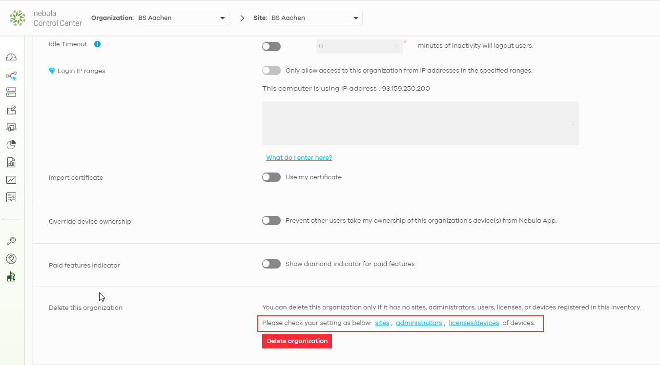

  • Gå til "Organization-wide manage" -> "Organization settings"  og rul ned på siden til Slet denne organisation.
Organization settings page with delete option
  • Klik på knappen "Delete organization". Derefter vil du se en advarselsbesked "Sletning af en organisation kan ikke fortrydes! Er du sikker på, at du vil slette denne organisation?
Delete organization warning dialog
  • Klik på knappen "Delete organization" og derefter vil du se en advarselsbesked "Sletning af en organisation kan ikke fortrydes! Er du sikker på, at du vil slette denne organisation?". Hvis du er sikker, marker Acknowledge afkrydsningsfeltet og klik på "Delete"-knappen.

  • Kan ikke slette organisation - den har stadig administratorer og sites.
Organization deletion error message
  • Du kan kun slette denne organisation, hvis den ikke har sites, administratorer, brugere, licenser eller enheder registreret i dette inventar. Venligst tjek dine indstillinger nedenfor: sites, administratorer, licenser/enheder af enheder.
Organization settings showing remaining resources
Tjek listen over administratorer
  • Hvis du tidligere har oprettet en administrator for sitet eller givet adgang til Zyxel teknisk support, kan administratorer være opført. Bemærk venligst, at listen også indeholder ejeren, ejeren behøver ikke at blive slettet.
Administrator list with delete administrator option
Tjek listen over sites
  • Hvis denne organisation stadig har sites, skal du slette alle sites. Hvordan man sletter et site er beskrevet i denne artikel ovenfor.
Tjek listen over licenser/enheder
