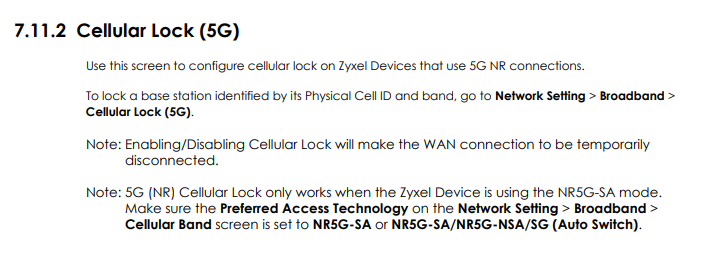

Funkce Cellular Lock umožňuje některým zařízením Zyxel omezit připojení k určité mobilní věži, což může být výhodné v prostředí s více základnovými stanicemi. Tato funkce je však podporována pouze u vybraných modelů, například NR7101 a FWA710.
Upozornění:
Nebula FWA510 - nepodporuje funkci Cellular Lock.
Nebula NR5101 - nepodporuje funkci Cellular Lock.
Nebula FWA505 - nepodporuje Cellular Lock
(Další informace o dostupných funkcích naleznete v uživatelské příručce nebo datovém listu)

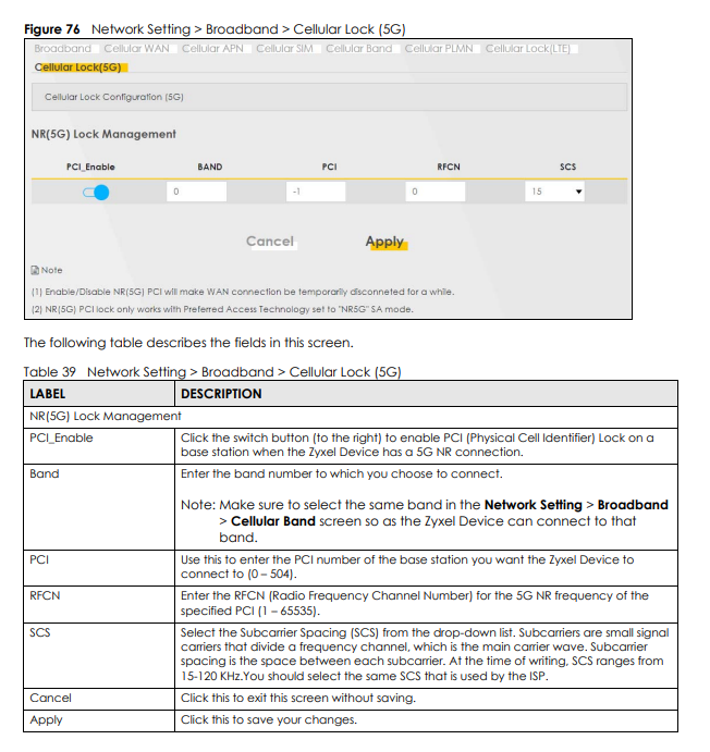

  2. Přejděte na položku Nastavení mobilního zámku:
    • Přejděte na Nastavení sítě > Širokopásmové připojení > Zámek mobilní sítě.
  3. Identifikujte dostupné buňky:
    • Pomocí karty Cell Info (Informace o buňce) zobrazte okolní buňky a zaznamenejte jejich hodnoty RFCN a PCI.
  4. Nastavte preferované buňky:
    • V záložce Cell Lock zadejte hodnoty RFCN a PCI požadovaných buněk.
    • Kliknutím na tlačítko Použít uložte nastavení.

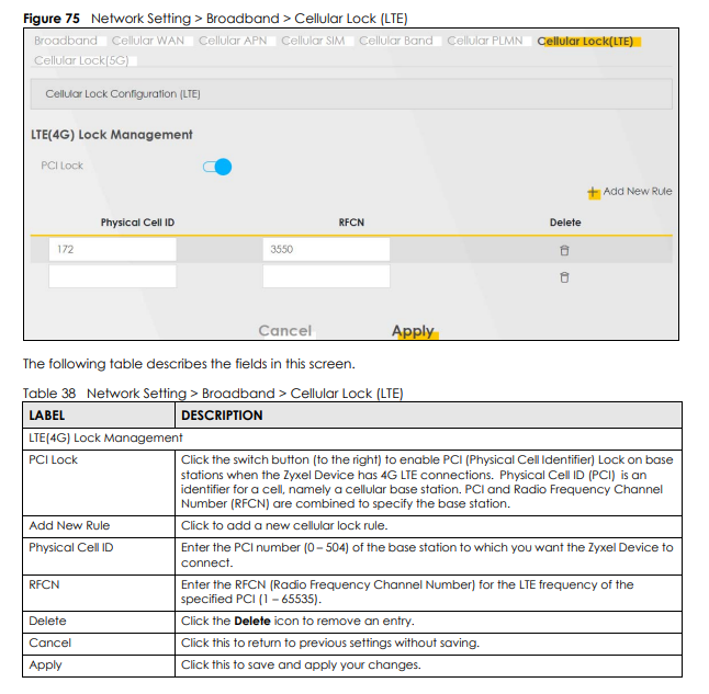

Jak funguje zámek buněk - podrobněji
Funkce Cellular Lock umožňuje určit, kterou buňku (které buňky) má směrovač Zyxel 5G používat pro své primární připojení. Je však důležité pochopit, jak se tento výběr chová v praxi:
  • Rovná priorita mezi uzamčenými buňkami:
    Pokud na stránce Zámek buňky nakonfigurujete více buněk (např. RFCN 1275 a RFCN 9560), zařízení nebude jednu z nich považovat za důležitější než druhou. Místo toho se připojí k té z nakonfigurovaných buněk, která má momentálně silnější signál nebo lepší podmínky.
    Například RFCN 1275 nemusí mít nutně vyšší prioritu než RFCN 9560.
  • Omezení platí pouze pro primární buňku:
    Nastavení zámku omezuje počáteční buňku připojení (nazývanou také Primary Component Carrier neboli PCC). Nevztahuje se na žádné další buňky používané pro agregaci nosných (CA).
    Pokud například uzamknete zařízení na buňku LTE (např. RFCN 9560, PCI 444), bude se vaše zařízení NR7101 připojovat k této konkrétní buňce LTE jako k primární.
    Po připojení však zařízení může stále agregovat další sekundární buňky(SCC) z různých věží pro zvýšení propustnosti - a ty nejsou řízeny nastavením uzamčení buňky.
