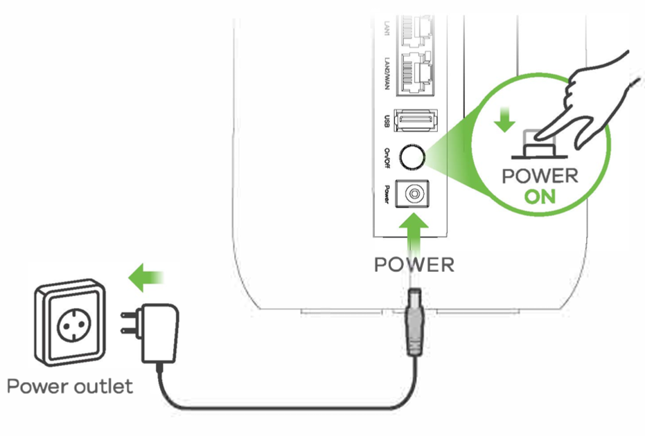

1. Kontrola napájení a hardwaru

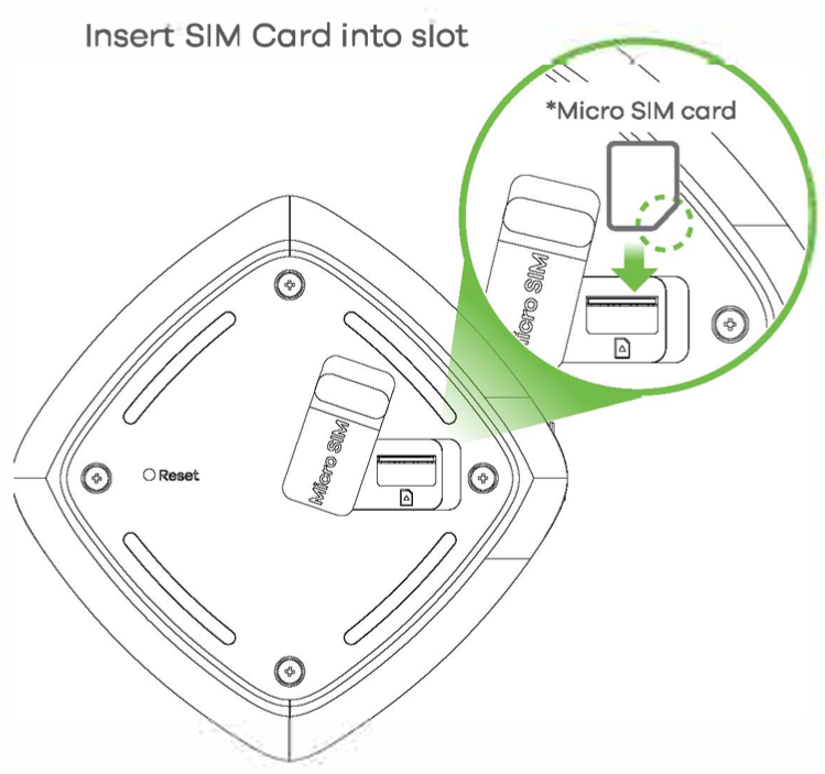

Pokud router Zyxel 5G nedokáže detekovat SIM kartu nebo se nepřipojí k síti, začněte základní kontrolou.
Některé modely vyžadují před zapnutím vložení SIM karty. Její pozdější vložení může způsobit problémy s detekcí. Zkontrolujte také, zda je karta SIM správně a úplně vložena - nesprávné umístění může zabránit registraci sítě.
  • Kartu SIM vložte před zapnutím zařízení.
  • Ujistěte se, že je karta SIM správně vložena do zařízení Zyxel.
  • Zkontrolujte, zda je napájecí adaptér bezpečně připojen a zda je zařízení zapnuto.
Pokyny pro první spuštění zařízení jsou k dispozici zde:
FWA505 FWA510 FWA710

Zkontrolujte, zda máte vloženou funkční kartu SIM
  • Zkontrolujte, zda je karta SIM správně vložena do slotu pro kartu SIM ve směrovači.

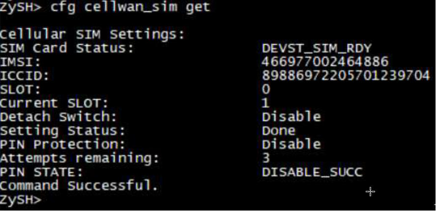

3. Zkontrolujte stav karty SIM a zkontrolujte, zda není karta SIM uzamčena.
V rozhraní WebGUI přejděte do nabídky Menu > System Monitor (Sledování systému) > Cellular WAN Status (Stav mobilní sítě WAN). Konzolový příkaz: cfg cellwan_sim get zkontrolujte, zda je

Zkontrolujte vložení karty SIM: Zkontrolujte, zda je karta SIM správně vložena do slotu SIM routeru 5G. Někdy může uvolněná nebo nesprávně vložená SIM karta zabránit tomu, aby ji směrovač rozpoznal. Opatrně vyjměte a znovu vložte kartu SIM a ujistěte se, že je správně usazena v určeném slotu.

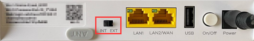

  • Ověřte výběr režimu antény: Pokud je směrovač nastaven na režim externí antény, ale není připojena žádná externí anténa, zařízení se nepodaří navázat spojení s poskytovatelem internetu. Ujistěte se, že je zvolen správný režim antény na základě vašeho nastavení.
