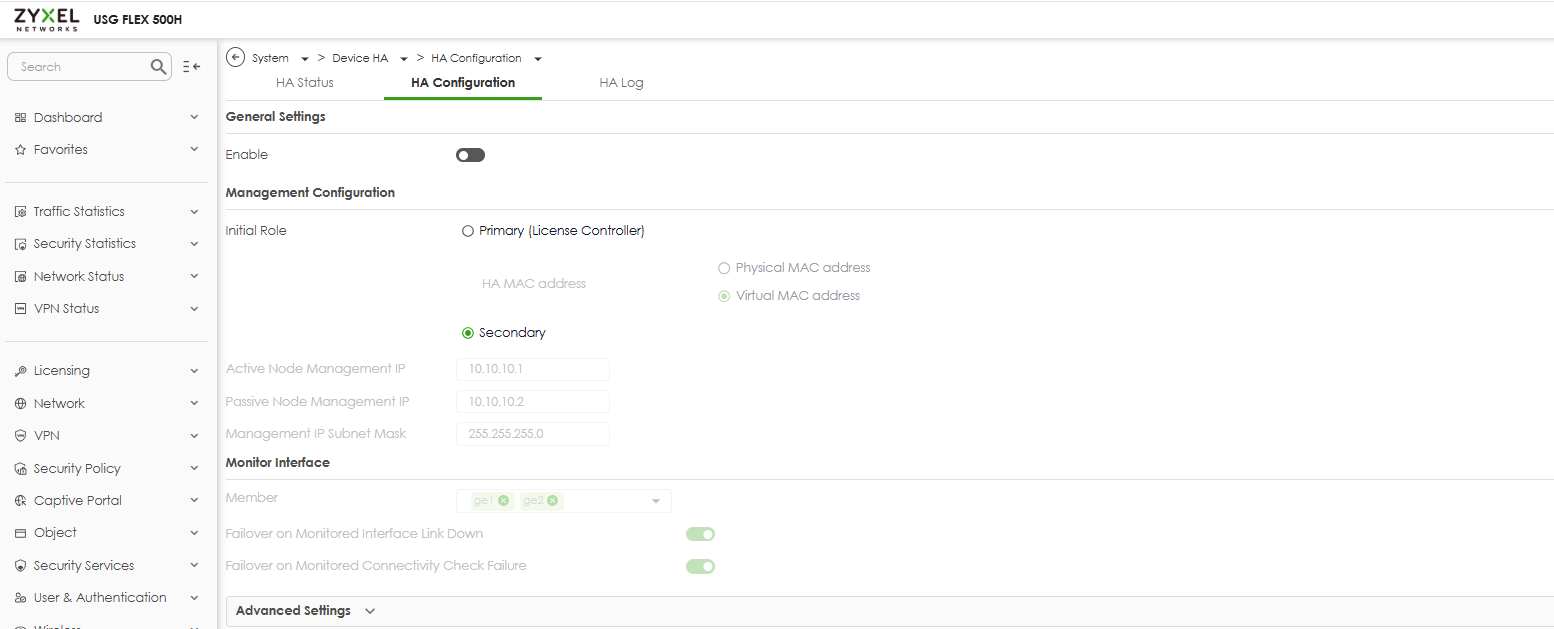

  • На основното устройство отидете в > System (Система) > Device HA (Устройства за осигуряване на безопасност) > HA Configuration (Конфигурация за осигуряване на безопасност)
  • Щракнете върху Enable HA (Разрешаване на HA) и задайте:
  • На второто устройство отидете на > System >Device HA > HA Configuration
  • Щракнете върху Enable HA and set ( Разреши HA и задай) (при пасивно устройство не е необходимо да правите никакви настройки за HA, просто активирайте тази функция):
Също така, обърнете внимание, че кабелът за сърдечен ритъм трябва да бъде изключен за момента.
