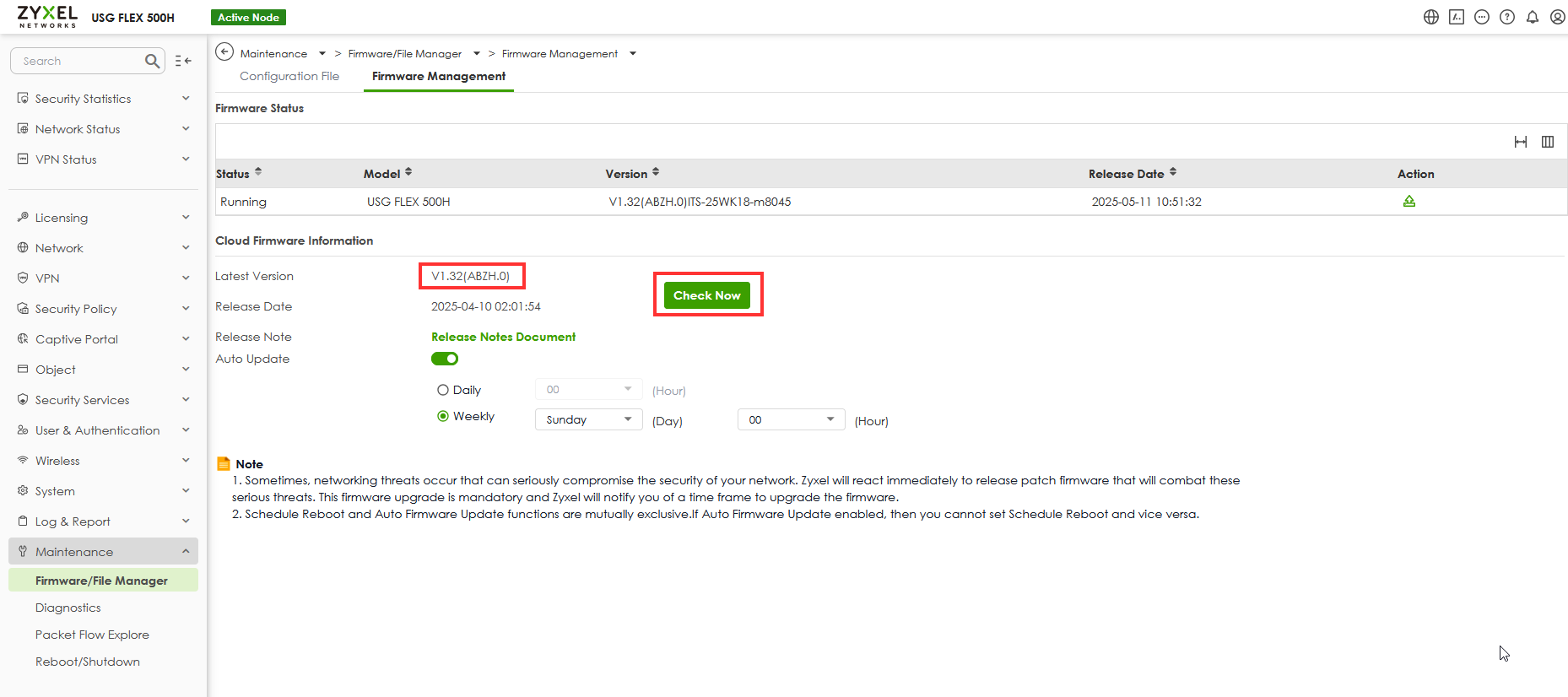

  1. Осъществете достъп до активното устройство чрез неговия уеб интерфейс (чрез IP адреса за управление).
  2. Навигирайте до Maintenance (Поддръжка) > Firmware Management (Управление на фърмуера).
  3. Щракнете върху Cloud Firmware Upgrade (Обновяване на фърмуера в облака), щракнете върху Check Now (Провери сега) и ако е налична нова версия, щракнете върху Upgrade (Обновяване).
  4. Устройството ще изтегли фърмуера от облачните сървъри на Zyxel и ще го инсталира. След като се рестартира, вторичното (пасивно) устройство автоматично ще се синхронизира и актуализира, след което ще се рестартира.

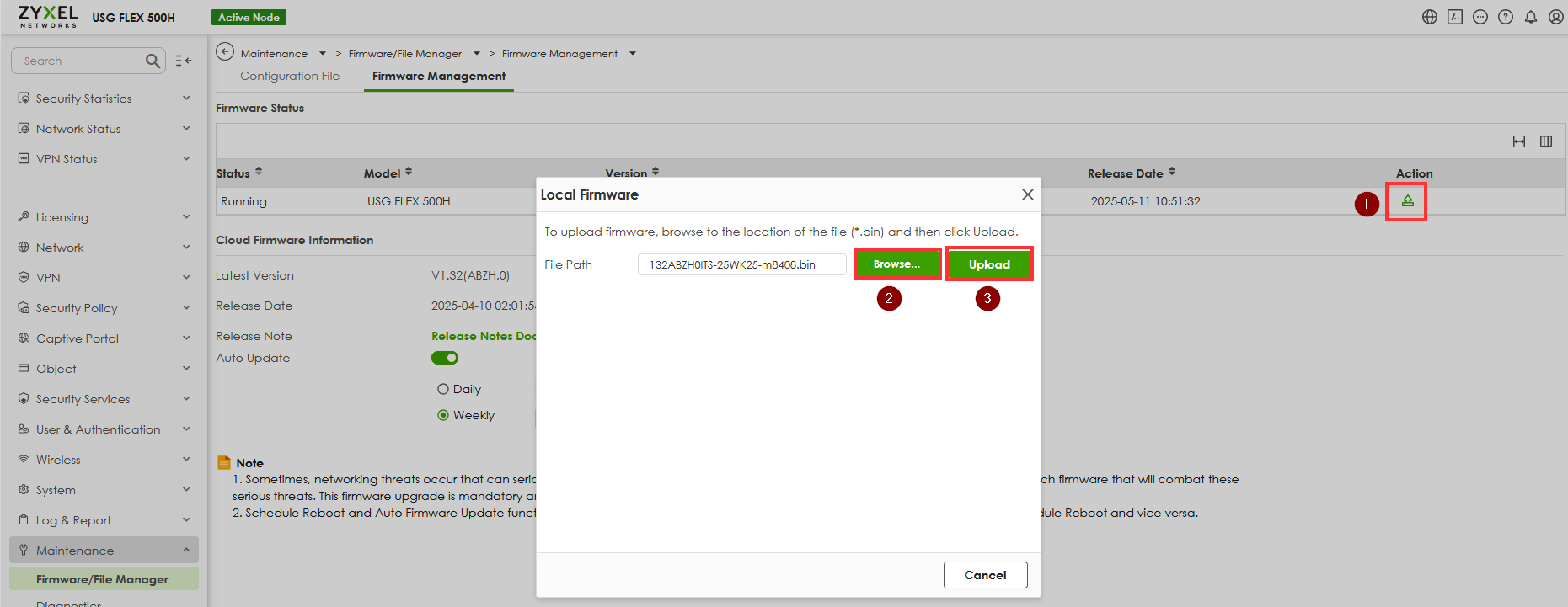

  2. След като бъде предоставена, осъществете достъп до уеб интерфейса на активното устройство и отидете на адрес:
    Поддръжка > Файлов мениджър > Управление на фърмуера > Ръчно качване на фърмуер.
  3. Качете получения .bin файл с фърмуер и изберете Reboot and Activate (Рестартиране и активиране).
  4. След като активното устройство се рестартира, вторичното устройство автоматично ще се актуализира и рестартира, стига синхронизацията на HA да функционира правилно.
⚠️ Това е временно ограничение. Zyxel обяви планове за опростяване на разпространението на фърмуера за серия H в бъдещи версии.
След като щракнете върху бутона Upload (Изпращане), процесът на актуализация ще продължи автоматично. Можете да следите напредъка, като наблюдавате промените в състоянието в интерфейса.

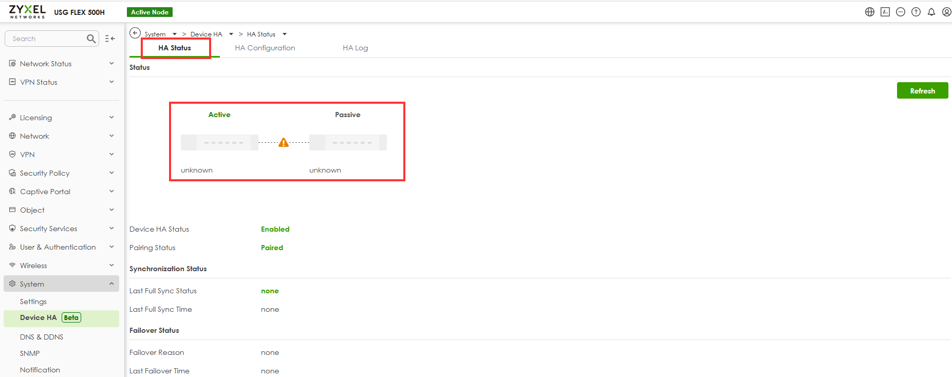

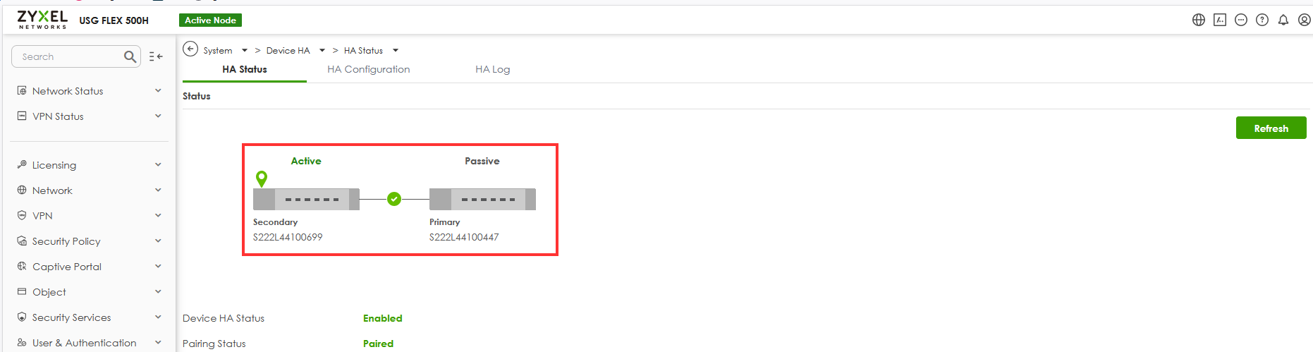

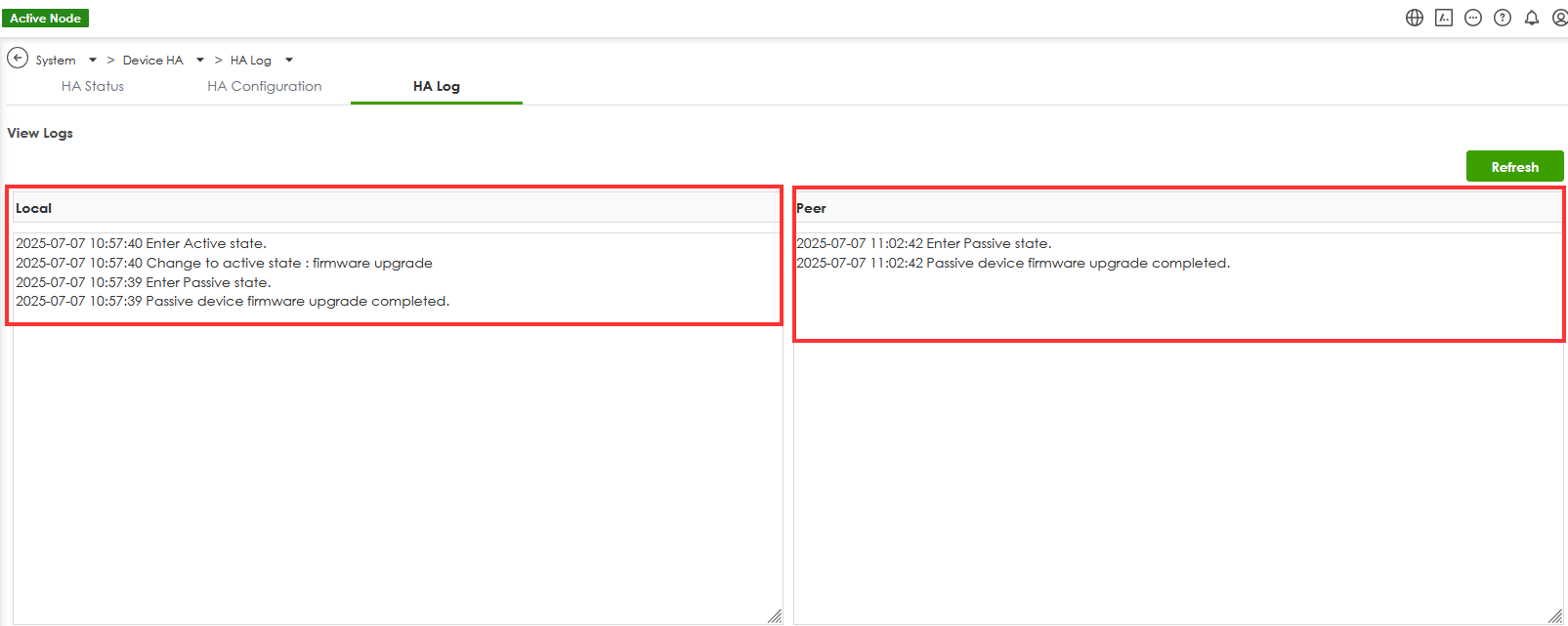

След приключване на обновяването на фърмуера - обикновено в рамките на 10 до 15 минути - преминете към раздела за състоянието на HA, за да потвърдите, че и двете устройства са актуализирани и че синхронизацията е успешно възстановена.
През първите 10 минути след началото на актуализирането устройство 1 може първоначално да покаже състояние, което да показва, че няма проблеми със свързаността с устройство 2.

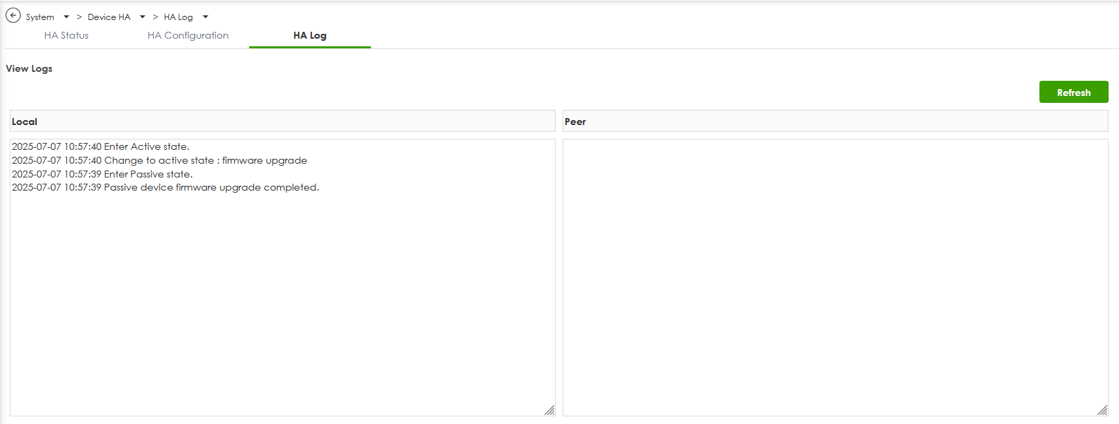

След известно време обаче състоянието ще се актуализира, за да отрази действителното състояние на HA. Можете също така да проверите тази промяна, като прегледате системните дневници за подробна информация за синхронизацията и връзката.
