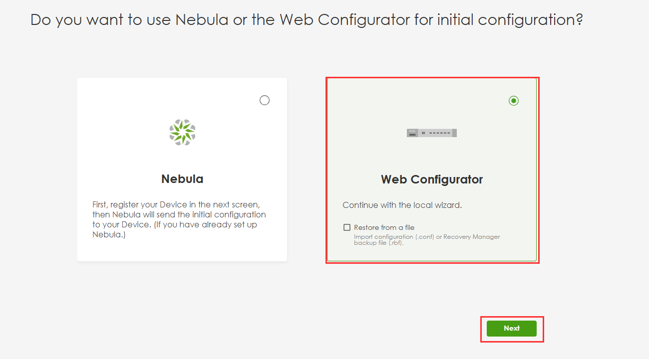

При първото инициализиране на устройството, ако планирате да използвате HA Pro, трябва да изберете "Web Configurator

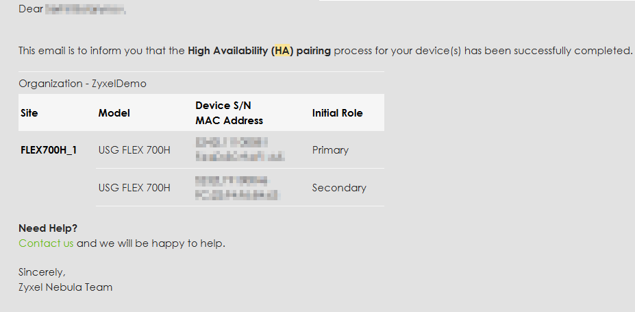

Също така ще получите имейл известие, че процесът на сдвояване на висока наличност (HA) за вашето устройство(а) е завършен.
