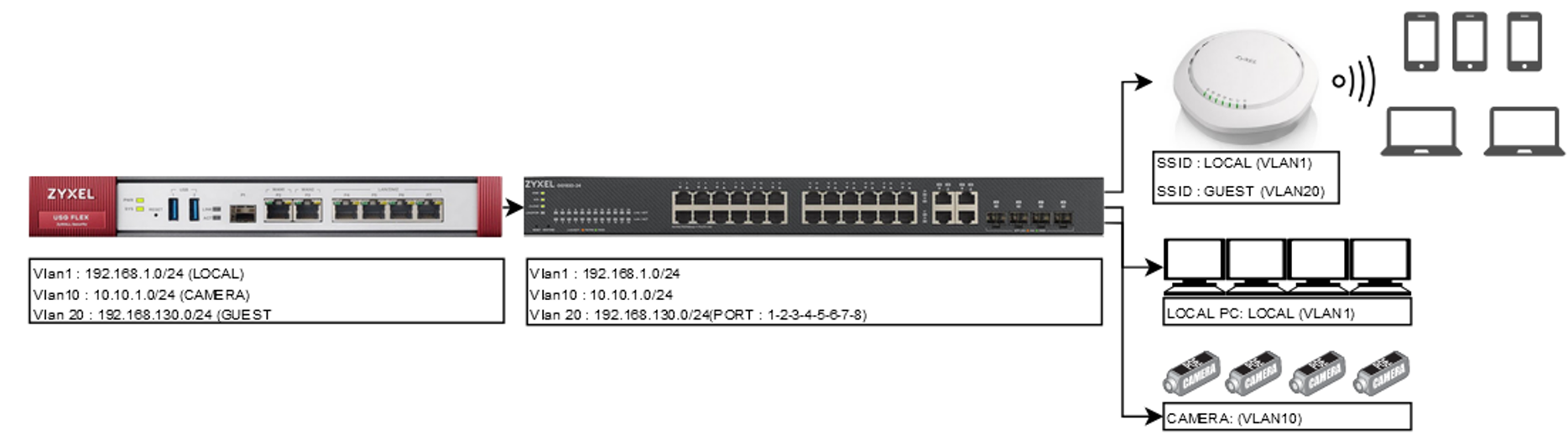

Bu makalede, örnek olarak aşağıdaki senaryo kullanılacaktır.

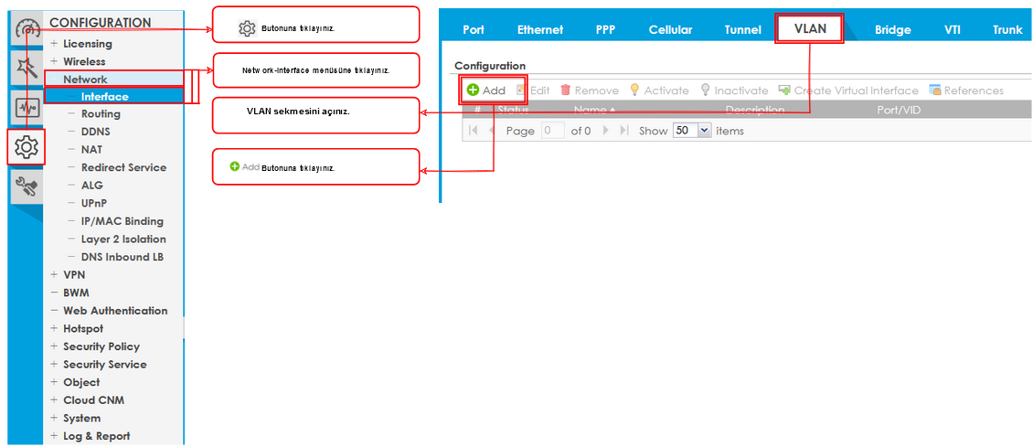

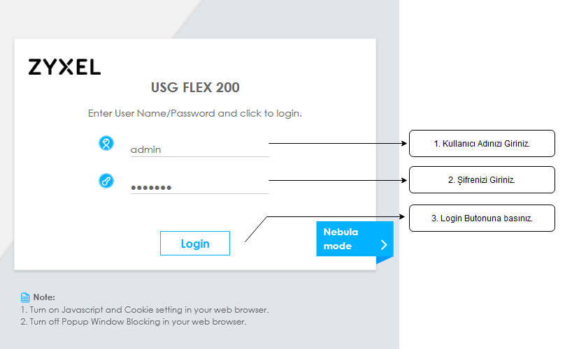

  • Vlan yapılandırılması için Firewall cihazınızın arayüzüne giriş yapınız.
  • Configuration-Network-Interface-Vlan menü yoluna gidiniz.   butonuna tıklayınız.

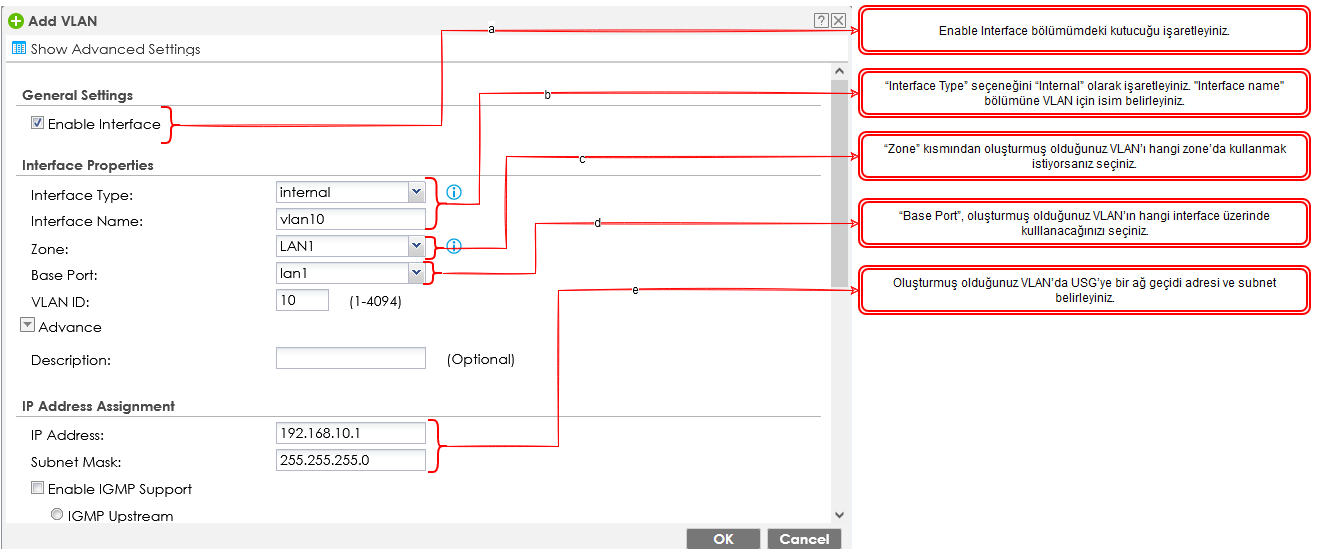

  • a) Enable Interface bölümümdeki kutucuğu işaretleyiniz.
    b) “Interface Type” seçeneğini “Internal” olarak işaretleyiniz. "Interface name" bölümüne VLAN için isim belirleyiniz.
    c) “Zone” kısmından oluşturmuş olduğunuz VLAN’ı hangi zone’da kullanmak istiyorsanız seçiniz.
    d) “Base Port”, oluşturmuş olduğunuz VLAN’ın hangi interface üzerinde kulllanacağınızı seçiniz.
    e) Oluşturmuş olduğunuz VLAN’da USG’ye bir ağ geçidi adresi ve subnet belirleyiniz.

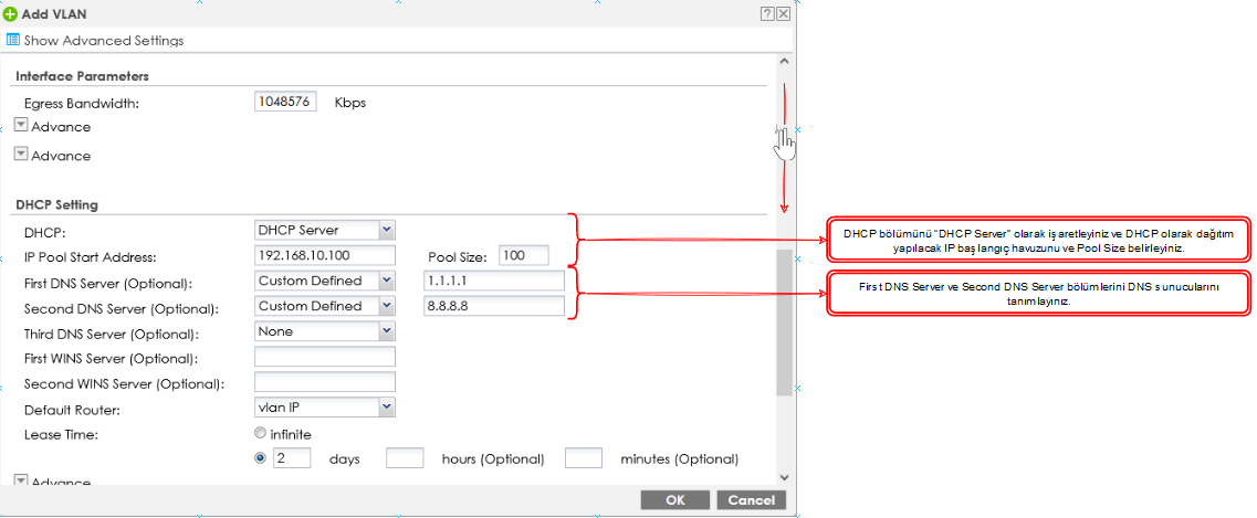

    f) DHCP bölümünü “DHCP Server” olarak işaretleyiniz ve DHCP olarak dağıtım yapılacak IP başlangıç havuzunu ve Pool Size belirleyiniz.
    g) First DNS Server ve Second DNS Server bölümlerini DNS sunucularını tanımlayınız.

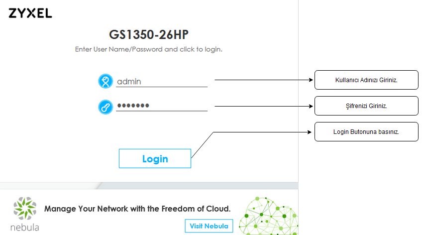

Static VLAN Tanımlaması; Vlan yapılandırılması için Swtich  cihazınızın arayüzüne giriş yapınız.Switch’inizin IP adresini bilmiyorsanız ZON uygulması üzerinden kontrol edebilirsiniz. Zon uygulamasını indirmek için linke tıklayınız.
  • Kullanıcı adı ve şifrenizle giriş yapınız.

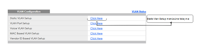

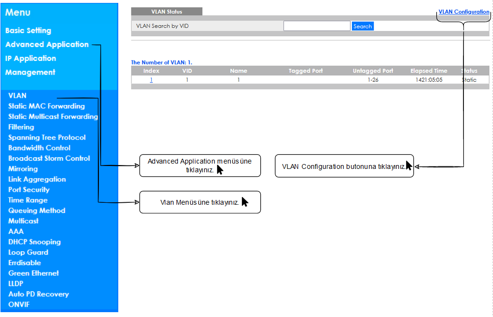

  • Advanced Setup - VLAN menüsünü açınız  ve VLAN Configuration butonuna tıklayınız.
  • "Static Vlan Setup" menüsüne basınız.

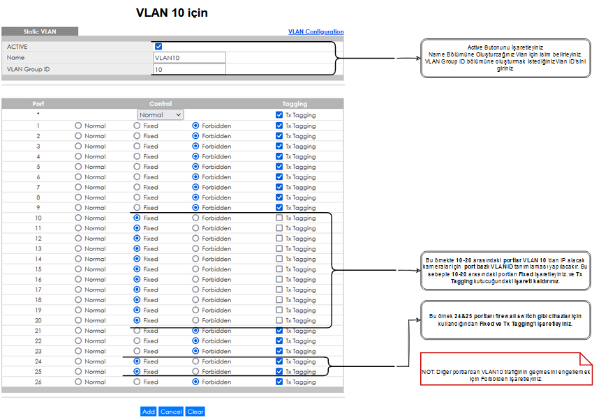

  • VLAN10 için aşağıdaki örnek ayarları kendi yapınıza göre uyarlayarak uygulayınız ve Add butonuna basınız.

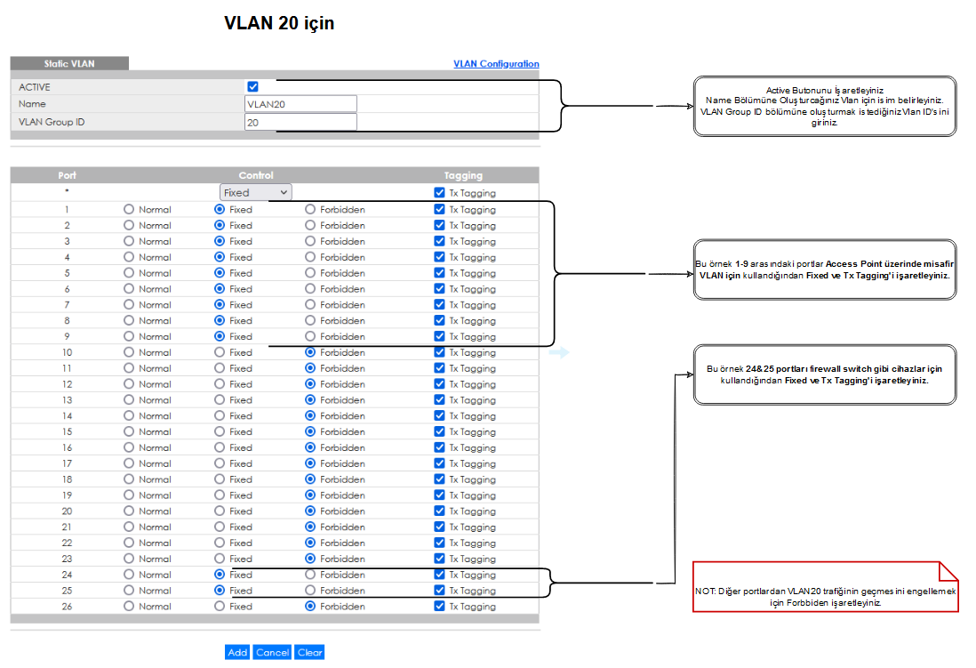

  • VLAN20 için aşağıdaki örnek ayarları kendi yapınıza göre uyarlayarak uygulayınız ve Add butonuna basınız.
    NOT: VLAN 1 cihazın kullanıdığı VARSAYILAN VLAN etiketi olduğu için tekrar eklemenize gerek yoktur.

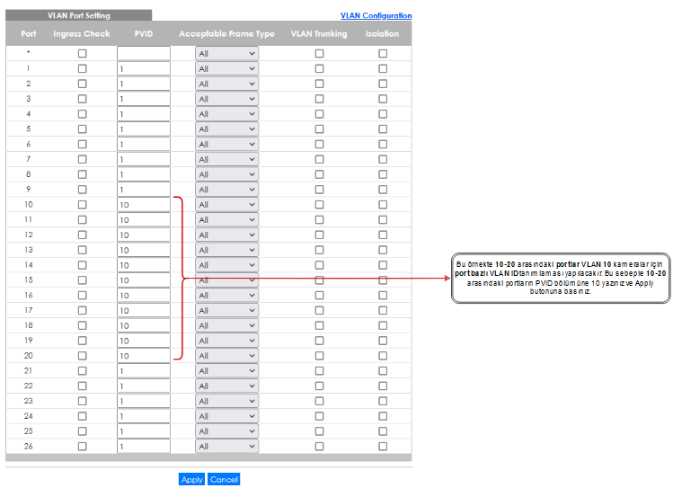

PVID(Port VLAN Kimliği), portun varsayılan VID'sidir. Switch, VLAN etiketi olmayan bir paket aldığında, alınan portta varsa PVID'ye göre bir VLAN etiketi ekler ve Vlan etiketli bir şekilde paketi iletir. Bu şekilde bilgisayar kamera v.b. VLAN tanımlayamadığınız cihazlarda istemiş olduğunuz VLAN'dan iletişimini sağlamak için kullanabilirsiniz.

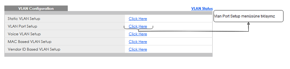

  • "Vlan Port Setup" menüsüne basınız.
  • Bu örnekte 10-20 arasındaki portlar VLAN 10 kameralar için  PVID bölümüne 10 yazılmıştır kendi yapınıza göre uyarlayarak uygulayınız ve Apply butonuna basınız.
