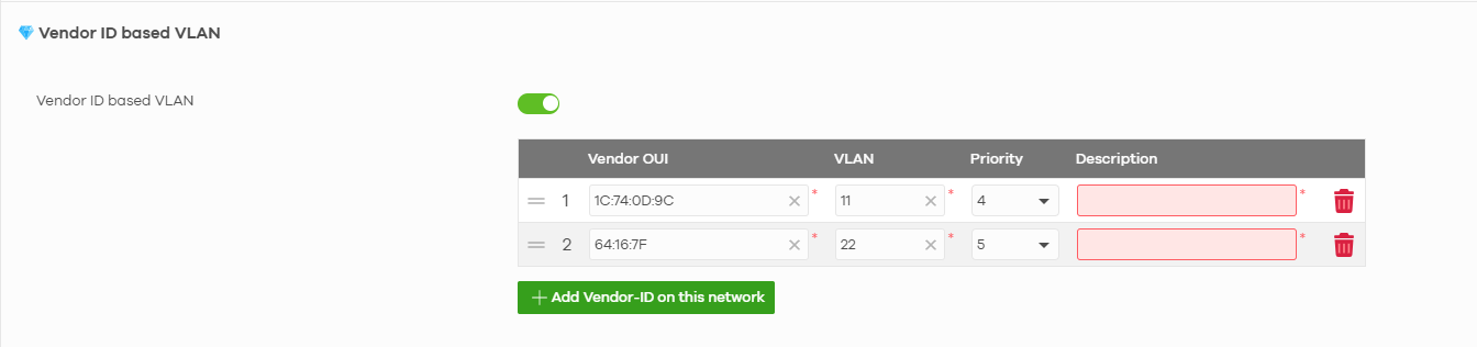

Site-wide > Configure > Switches > Switches settings > Vendor ID based VLAN

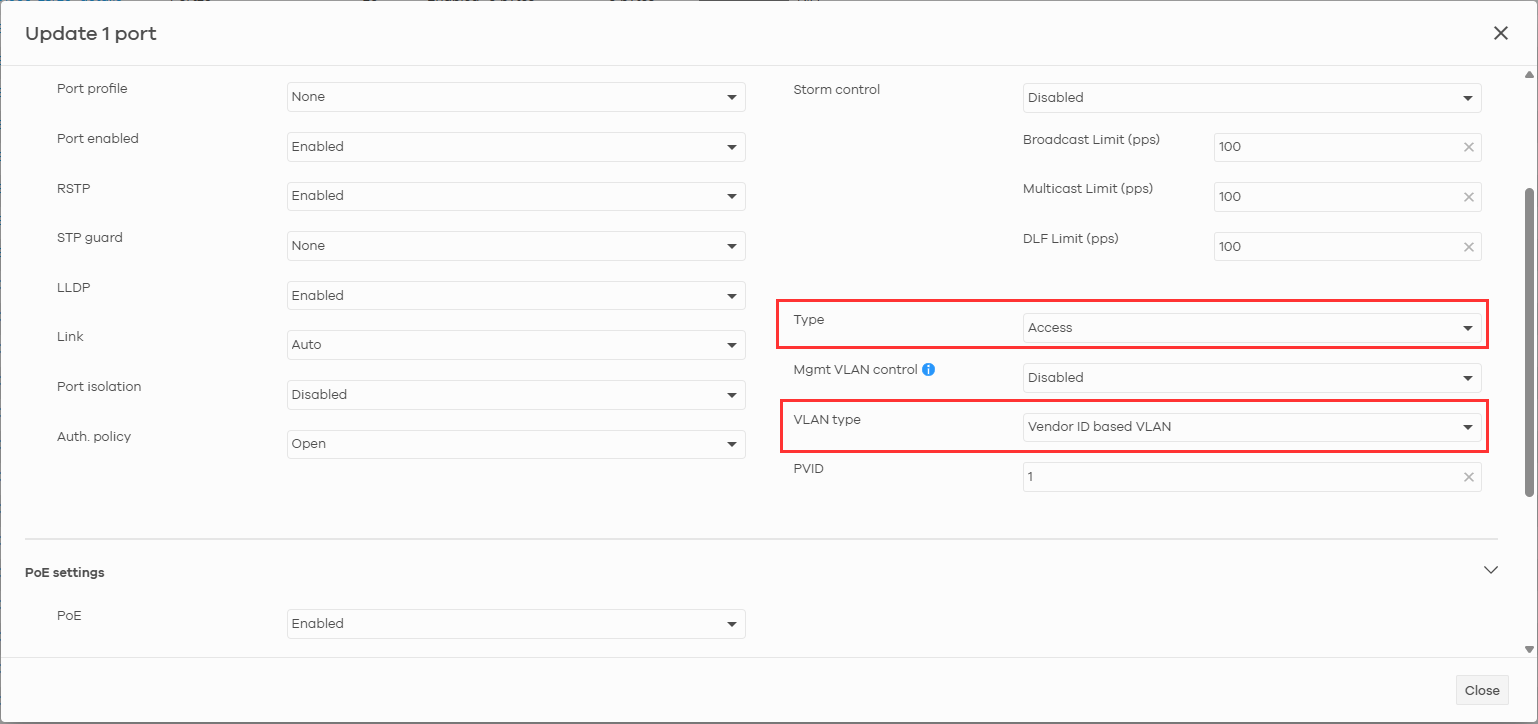

Site-wide > Configure > Switches > Switch ports
Port tipi erişim portu olarak değiştirilmelidir; aksi takdirde VLAN tipi gizlenir.
The port type needs to be changed to access port; otherwise, the VLAN type is hidden.
PVID, Vendor ID tabanlı VLAN kuralıyla eşleşmeyen etiketsiz trafik için varsayılan VLAN olarak kullanılır. Vendor ID tabanlı VLAN kullanırken, genellikle portun PVID'sini Vendor VLAN ID'sine değiştirmenize gerek yoktur. PVID'yi, örneğin VLAN 1 gibi, geri dönüş/varsayılan VLAN olarak bırakın; özel olarak bu porttaki eşleşmeyen tüm cihazların başka bir VLAN'a yerleştirilmesini istemediğiniz sürece.

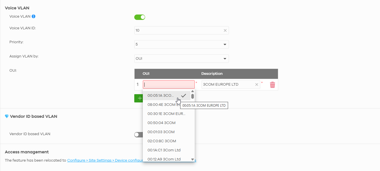

Site-wide > Configure > Switches > Switch Settings
Ardından Ses VLAN ayarlarını yapılandırın. VLAN ID'sini ve IP telefonlarının OUI adreslerini belirtin. OUI, bir MAC adresinin ilk 3 baytı (ilk altı rakamı) olup satıcıyı temsil eder. IP telefonlarının MAC adreslerini belirterek, anahtar ses trafiğini buna göre tanıyabilir. Nebula bulut anahtarı en fazla 6 vendor OUI destekler.
Then configure Voice VLAN settings

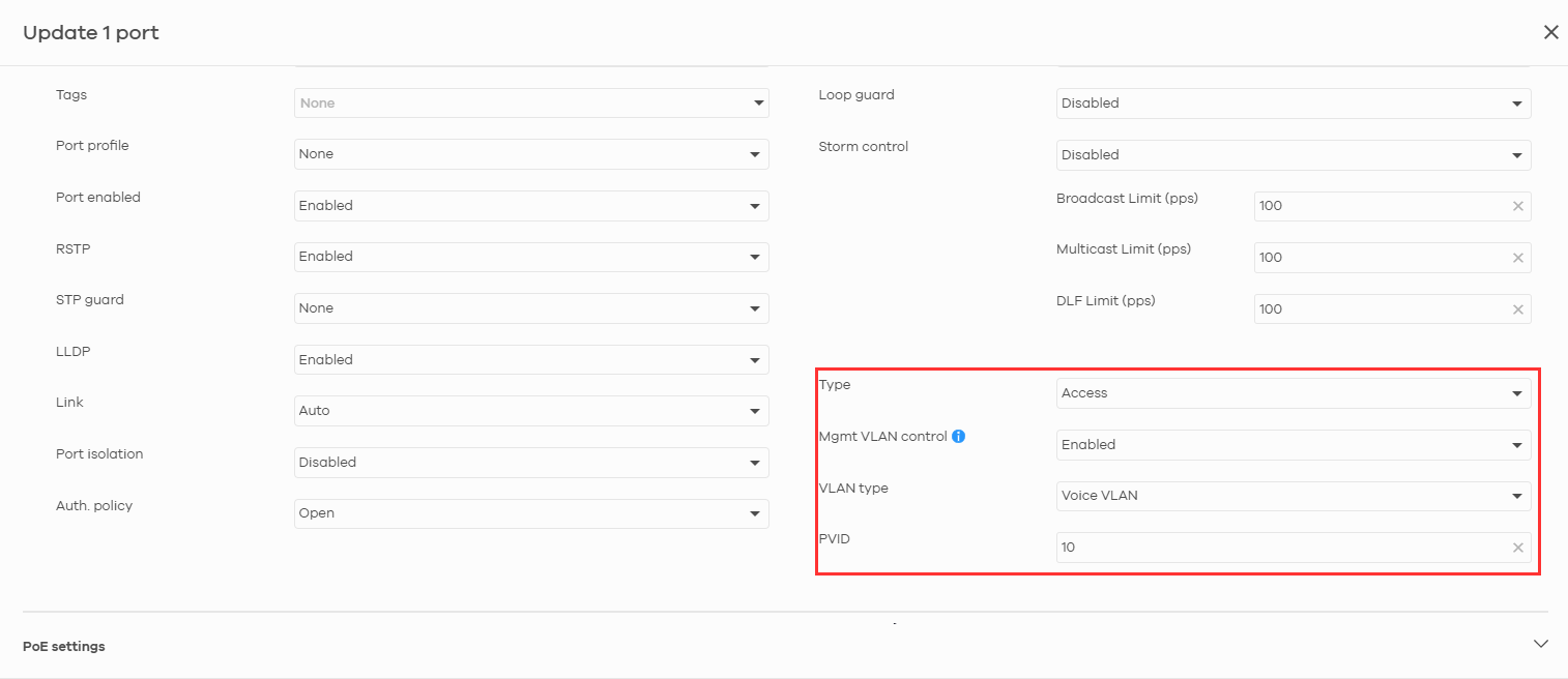

Site-wide > Configure > Switches > Switch Port
IP telefonlarına bağlı port(lar)ı seçin ve düzenleyin, port tipini “erişim” olarak ayarlayın. Portlar için bir PVID atayın. PVID, veri paketlerini VLAN ID ile etiketlemek için kullanılır. Sonra, anahtar için ses paketlerini tanımlamak amacıyla “Ses VLAN” özelliğini kullanacağız.
Select and edit the port(s) which are connected to the IP phones, and set the port type as “access”. Assign a PVID for the ports. PVID is used to tag the data packets with the VLAN ID. Next, we’ll use the “Voice VLAN” feature to identify the voice packets for the switch.
