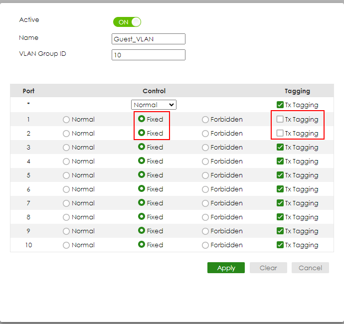

Ad, VLAN Kimliği ekleyin, Kontrol ve Etiketleme'yi seçin.
Burada, Port 1-2 hariç tüm Portları sabit ve Etiketleme olarak ayarlıyoruz, bu Port VLAN'ı işleyemeyen cihazlar için kullanılacak (normal PC gibi VLAN farkında değil, bu port için bir PVID gerekli olacak!) ve diğer tüm Portlar VLAN yapabilen cihazlar için (VLAN farkında). Son olarak lütfen EKLE üzerine "Tıklayın":
Normal: Portun bu VLAN'a dinamik olarak katılmasını sağlayın
Sabit: Bağlantı Noktasının bu VLAN'ın sabit bir üyesi olmasını sağlayın
Yasak: Bağlantı noktasının VLAN'a katılmasını yasakla

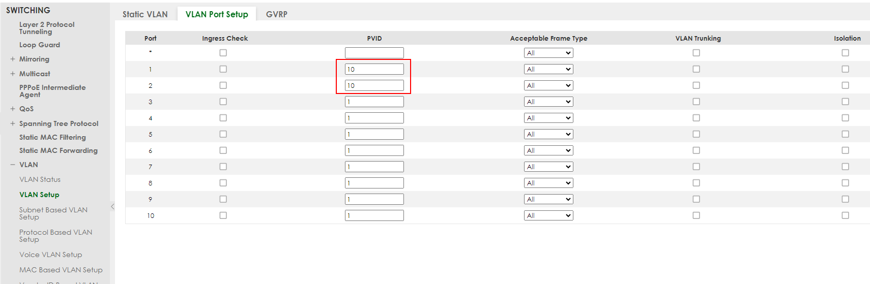

3. Bir PVID ayarlayın
VLAN desteklemeyen cihazlar için (VLAN farkında olmayan, normal bir PC gibi).
Önceki Örnekte Port 1-2 Tx-Tagging olarak ayarlanmamıştır. Bu Portlar VLAN1'in değil sadece VLAN10'un üyesi olmalıdır. Git:
dyn_repppp_1
Port 1-2'yi PVID 10 olarak ayarlayın ve ayarları uygulayın:
VLAN Trunking ile ilgili daha derin bilgileri burada bulabilirsiniz.

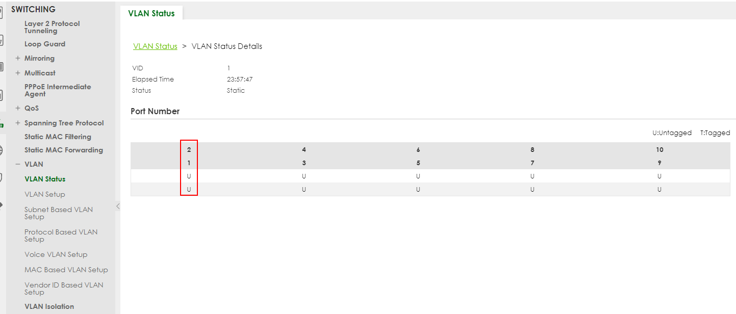

Şimdi VLAN1'i kontrol ediyoruz (Gelişmiş Uygulama > VLAN > Durum'a gidin):
Burada, VLAN1'imiz port 1,2'de de etiketsizdir ve port başına yalnızca tek bir etiketsiz VLAN istiyoruz.

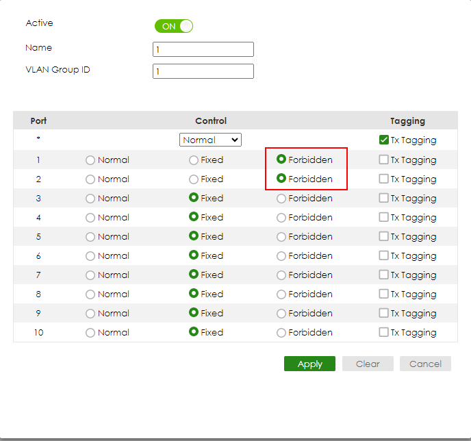

Sonra geri dönün:
dyn_repppp_2
Ardından VLAN1'i seçin, "Ekle/Düzenle "ye tıklayın ve Port1-2'yi Yasak olarak değiştirin ve uygulayın:
Buna neden ihtiyacımız var?
Bir port yalnızca bir etiketsiz üyeliği destekleyebilir ancak birden fazla etiketli üyeliği destekleyebilir! Varsayılan yapılandırmada tüm Portlar VLAN1'e etiketsiz olarak atanmıştır. Daha derin bilgileri buradabulabilirsiniz .
