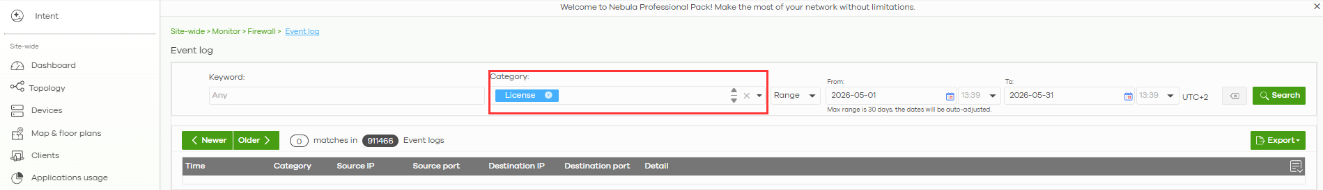

Faydalı: NCC Değişiklik Günlüğü yöneticilerin aşağıdakileri takip etmesine yardımcı olur:
  • Transfer Çıkış ve Transfer Giriş olayları;
  • kaynak ve hedef cihazlar;
  • transfer tarihleri;
  • transfer hataları ve nedenleri, böylece sorun giderme kolaylaşır.
Bu, donanım değiştirirken, ağı yükseltirken veya servisleri cihazlar arasında taşırken lisans yönetimini kolaylaştırır.

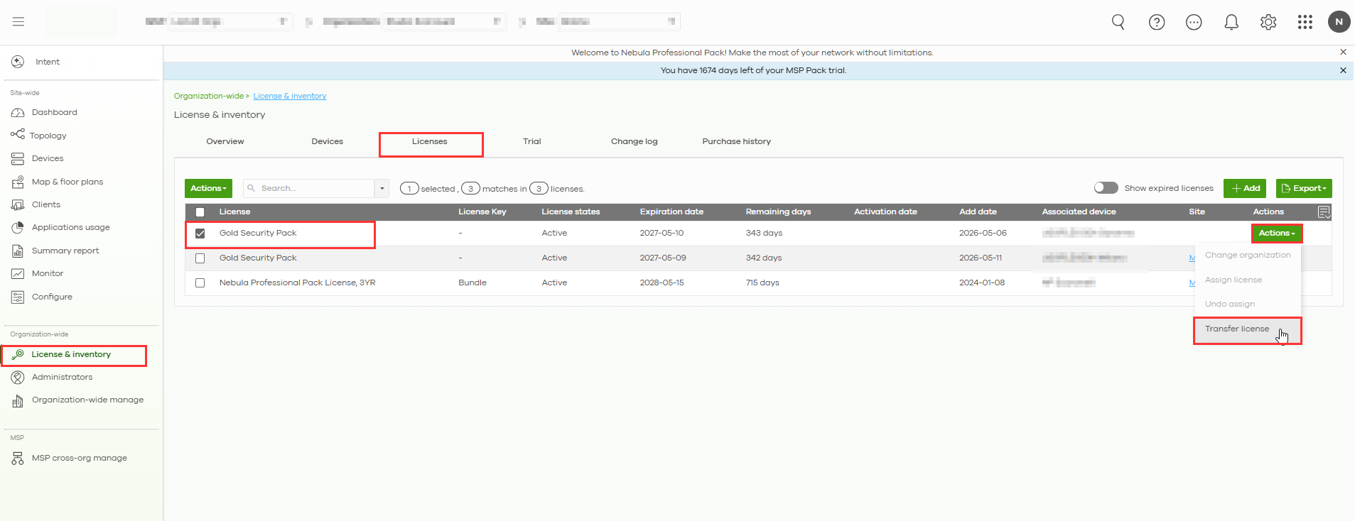

NCC’de lisans nasıl transfer edilir
  1. Organization-wide > License & inventory bölümüne gidin.
  2. Licenses sekmesini açın.
  3. Transfer etmek istediğiniz lisansı bulun.
  4. Lisansı seçin.
  5. Actions > Transfer license seçeneğine tıklayın.

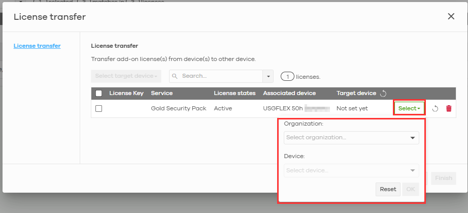

Transfer license
  1. Transfer penceresinde Select butonuna tıklayın.
  2. Hedef Organization’ı seçin.
  3. Hedef Device’ı seçin.
  4. OK butonuna tıklayın.
Organization
  1. Transferi tamamlamak için Finish butonuna tıklayın.

Transfer sonrası, Change log bölümünü kontrol ederek Transfer Çıkış, Transfer Giriş, cihazlar, tarih veya hataları görebilirsiniz.
 Change log
