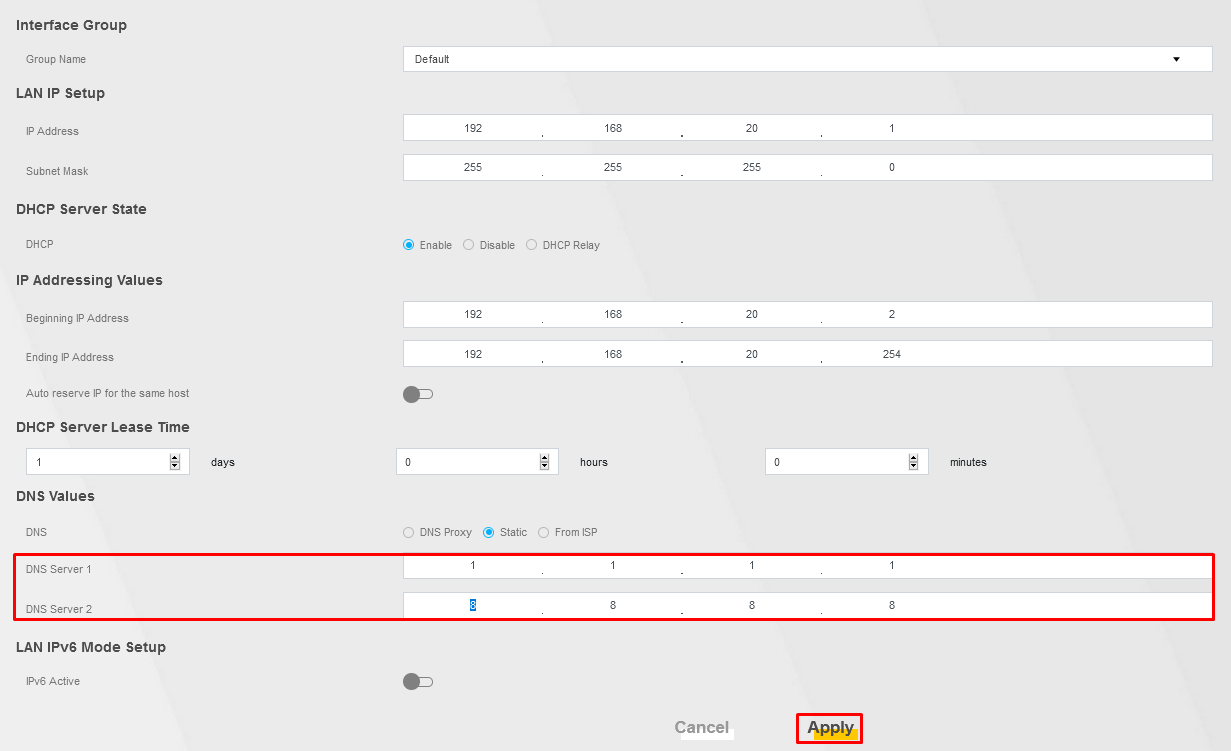

Yeni Arayüz için tıklayınız;
Sağ üstteki mceclip0.png butonuna basınız ve Network Settings - Home Networking menü yolunu açınız.
DNS bölümünü Static olarak tanımlayınız. DNS Server 1 ve DNS Server 2 bölümünü aşağıdaki gibi tanımlayınız. Ayrı bir DNS kullanmak istiyorsanız yazabilirsiniz.

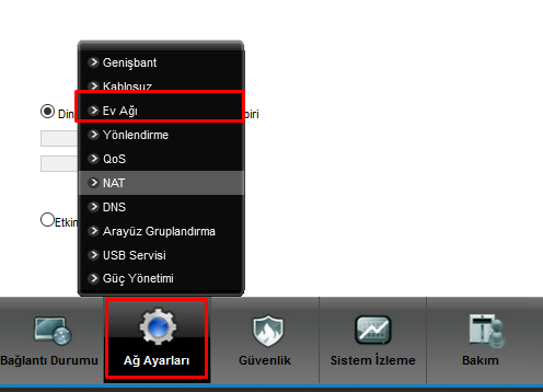

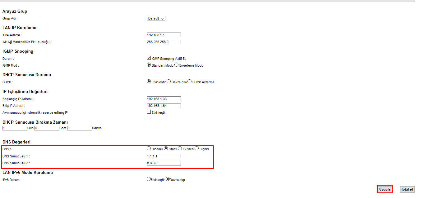

Eski Arayüz için tıklayınız;
Sistem Monitör-Xdsl İstatiskleri menü yolunu açınız.

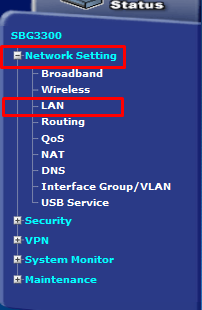

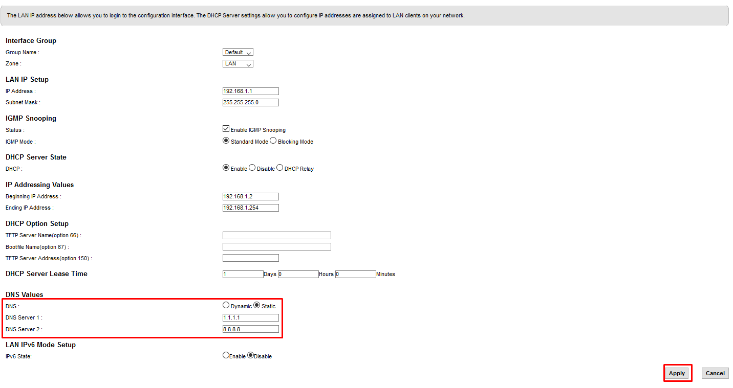

SBG3300N için tıklayınız;
Network Settings-LAN menü yolunu açınız.

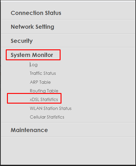

Sağ üstteki mceclip0.png butonuna basınız ve System Monitor - XDSL Statistics menü yolunu açınız.
Noise Margin: Minimum 15 Db değerinde olmaması durumlarında hattınız verimli bir şekilde çalışmamaktadır. Hattınızda kopma, hız düşüklüğü gibi durumlarla karşılaşmanıza sebep olabilir. Konu hakkında Servis Sağlayıcınızla iletişime geçmeniz gerekebilir.
SNR Margin: Minimum 15 Db değerinde olmaması durumlarında hattınız verimli bir şekilde çalışmamaktadır. Hattınızda kopma, hız düşüklüğü gibi durumlarla karşılaşmanıza sebep olabilir. Konu hakkında Servis Sağlayıcınızla iletişime geçmeniz gerekebilir.
System Monitor-xDSL Statistics menü yolunu açınız.
