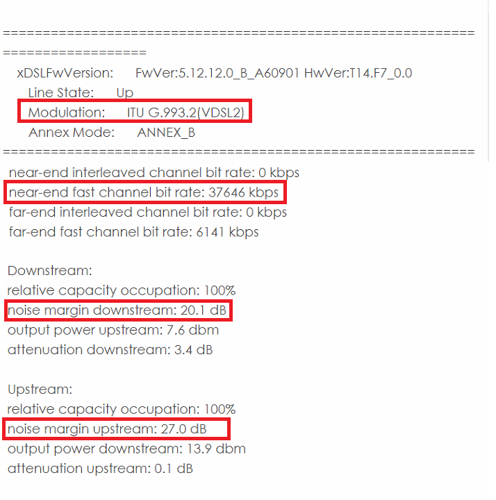

    • Yeni Arayüz için tıklayınız;
      Sağ üstteki mceclip0.png butonuna basınız ve System Monitor - XDSL Statistics menü yolunu açınız.
      Modulation: bölümünden hattınızın türünü öğrenebilirsiniz.
      Noise Margin: Minimum 15 Db değerinde olmaması durumlarında hattınız verimli bir şekilde çalışmamaktadır. Hattınızda kopma, hız düşüklüğü gibi durumlarla karşılaşmanıza sebep olabilir. Konu hakkında Servis Sağlayıcınızla iletişime geçmeniz gerekebilir.
      Near-end fast channel bit rate: Hattınıza tanımlanmış ulaşabileceğiniz maksimum hızı görebilirsiniz.mceclip6.png

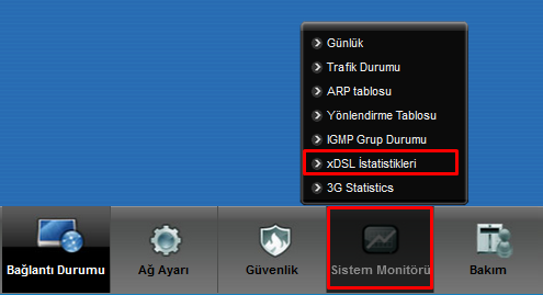

    • Eski Arayüz için tıklayınız;
      Sistem Monitör-Xdsl İstatiskleri menü yolunu açınız.

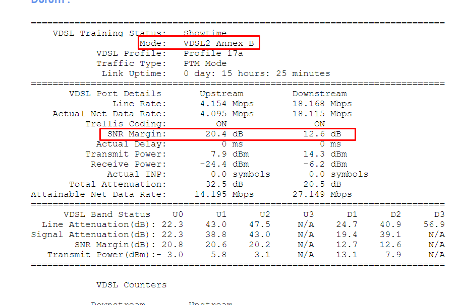

      Mode : bölümünden hattınızın türünü öğrenebilirsiniz.
      SNR Margin: Minimum 15 Db değerinde olmaması durumlarında hattınız verimli bir şekilde çalışmamaktadır. Hattınızda kopma, hız düşüklüğü gibi durumlarla karşılaşmanıza sebep olabilir. Konu hakkında Servis Sağlayıcınızla iletişime geçmeniz gerekebilir.
      Line Rate: Hattınıza Tanımlanmış hızı görebilirsiniz.
