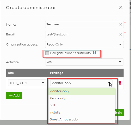

  • Tam: Yönetici kuruluşun ve tüm sitelerinin her ayarını değiştirebilir.
  • Salt Okunur: Yönetici yalnızca kuruluş genelindeki ayarları görebilir ancak bunları değiştiremez. Bu yöneticinin belirli site ayrıcalıkları olabilir. Site ayrıcalığı belirtilmezse, yönetici varsayılan olarak siteye salt okunur erişime sahip olacaktır.
  • Hiçbiri: Yönetici kuruluş genelindeki ayarlara erişemez. Bu yöneticinin tanımlanmış belirli site ayrıcalıkları olmalıdır; aksi takdirde erişim verilmez.
Site ayrıcalıkları:
Kuruluş altında bir veya daha fazla siteyi yöneten yöneticiler için. Bu alan yalnızca Organizasyon erişiminde Salt Okunur veya Hiçbiri seçildiğinde kullanılabilir.
  • Tam: Yönetici izleme sayfalarını görebilir, cihaz ekleyebilir ve sitedeki ayarları değiştirebilir.
  • Salt Okunur: Yönetici ayarlar dahil tüm sayfaları görebilir, ancak yapılandırmayı değiştiremez ve cihaz ekleyemez.
  • Yalnızca İzleme: Yönetici yalnızca sitenin izleme sayfalarını görebilir.
  • Yükleyici: Yönetici cihazları kaydedebilir ve cihaz ayrıntı sayfalarına erişebilir.
  • Misafir Elçi: Yönetici yalnızca Site Genelinde Bulut Kimlik Doğrulama ekranını kullanarak konuk hesapları oluşturabilir, kaldırabilir veya yönetebilir.

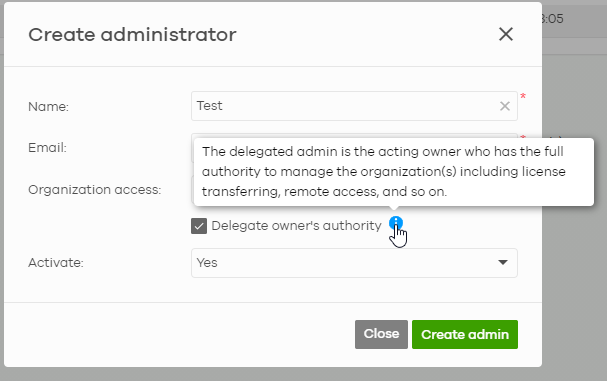

Yukarıda belirtildiği gibi, kuruluşu oluşturan yönetici hesabına atanan ve kuruluşa tam erişime sahip olan "Sahip" adlı bir rol daha vardır. Diğer yöneticiler tarafından silinemez ve yalnızca Lisans aktarımı gibi bazı MSP portal özelliklerini kullanabilir. Nebula Phase 10.1'den bu yana, sahipliği menü içinden değiştirebilirsiniz.
dyn_repppp_1
Ayrıca, Nebula Kontrol Merkezi Faz 10.1'den bu yana, bir yönetici eklerken "Sahibin yetkisini devret" düğmesini görebilirsiniz:
Bu, ilgili yöneticiye çok az istisna dışında (kendilerini sahip olarak değiştiremez, kuruluşu silemez, vb.) sahiple aynı yetkiyi verecektir.
