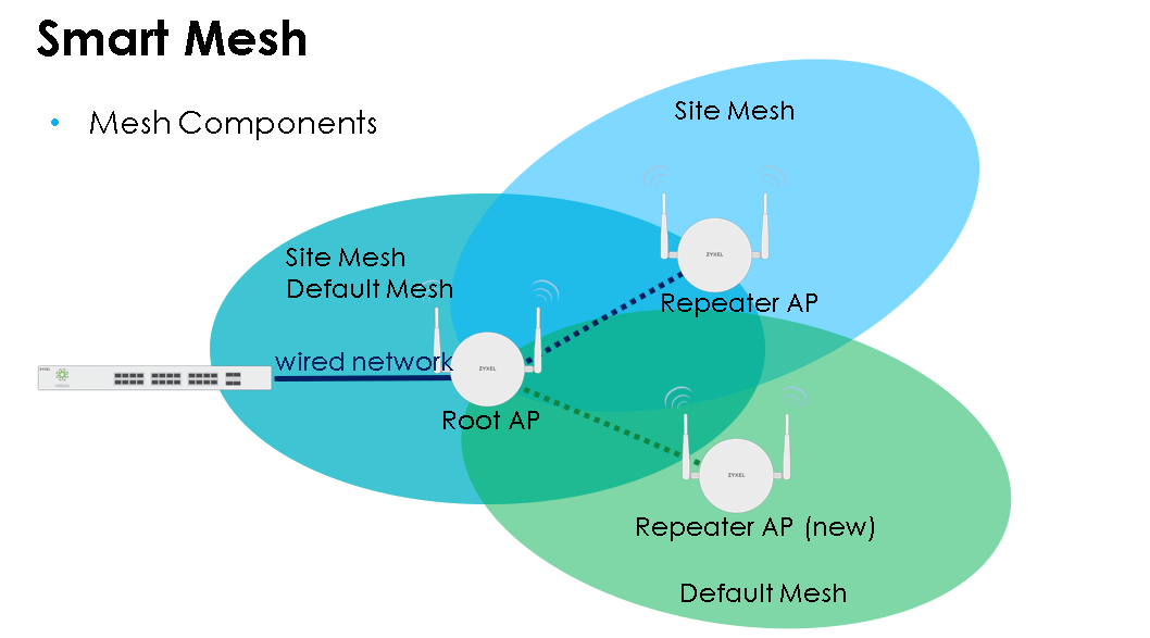

Smart Mesh, ağınıza kablolu bağlantıya sahip bir ana erişim noktası ("kök AP" olarak adlandırılır) ayarlayarak çalışır. Diğer erişim noktaları ("tekrarlayıcılar" olarak adlandırılır) WiFi kullanarak kök AP'ye bağlanır.

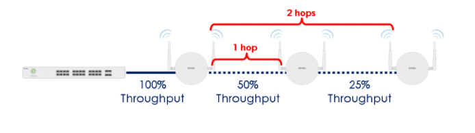

Birkaç kablosuz atlama ile bir ağ oluşturabilirsiniz, ancak en iyi hız ve kararlılık için, çok fazla atlamadan kaçınmak için tüm AP'leri kök AP'ye yeterince yakın yerleştirmenizi öneririz. Her fazladan atlama hızı %50'ye kadar düşürebilir.
Tekrarlayıcı AP'ler kök AP'ye kablosuz bir köprü oluşturur ve aynı WiFi adını (SSID) paylaşır. Kurulumunuza bağlı olarak birden fazla kök AP'ye de sahip olabilirsiniz. Çoğu durumda, bir WiFi bandı (5 GHz gibi) ağ bağlantısı için kullanılır ve diğeri (2,4 GHz gibi) bağlı cihazlar için kullanılır.
Kök AP - Kablolu ağa doğrudan bağlı olan ve ağ geçidine ulaşabilen herhangi bir AP. Bir Kök AP ağ geçidiyle bağlantısını kaybederse, Kök AP tekrarlayıcı rolüne geçer.
Tekrarlayıcı AP - Kablolu ağa doğrudan bağlı olmayan veya ağ geçidiyle bağlantısı olmayan herhangi bir AP.
Varsayılan Ağ - Tekrarlayıcı AP'ler siteye başarıyla eklenmeden ÖNCE Kök AP ve Tekrarlayıcı AP'ler arasında oluşan ağ. Bu ağ, tüm Nebula AP'ler arasında ortak bir ağ kimliği kullanır.
Site Ağı - Tekrarlayıcı AP'ler siteye başarıyla eklendikten SONRA Kök AP ve Tekrarlayıcı AP'ler arasında oluşan ağ. Bu ağ, aynı Nebula sitesindeki AP'ler arasında paylaşılan benzersiz bir kimlik kullanır.
Bu, AP'lerin (belirli bir ürün yazılımından) NEBULA tarafından sağlanması için mutlaka bir kabloyla bağlanması gerekmediği anlamına gelir. Bunları yalnızca sitenize eklemek, Site Mesh aracılığıyla kök AP ile iletişim kurmalarına izin verecektir.

  • Birden fazla kablosuz atlama boyunca ağ oluşturma (sınır yok)
  • Önerilen kablosuz atlamalar: kablolu ağdan 2 atlamadan daha az
  • Temel kural: her kablosuz atlama boyunca yarıya indirilir

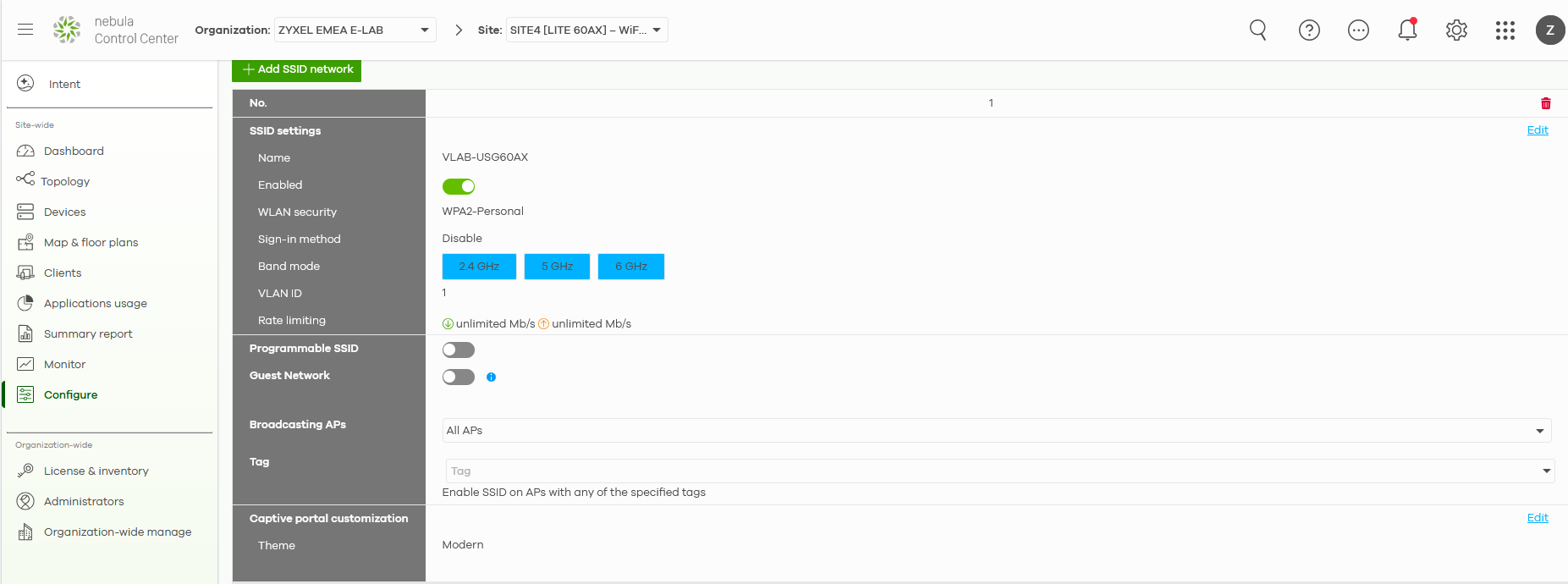

  • İlk olarak, SSID profillerini kullanarak tercihlerinize göre ayarlayın:
Site-wide > Configure > SSID Settings

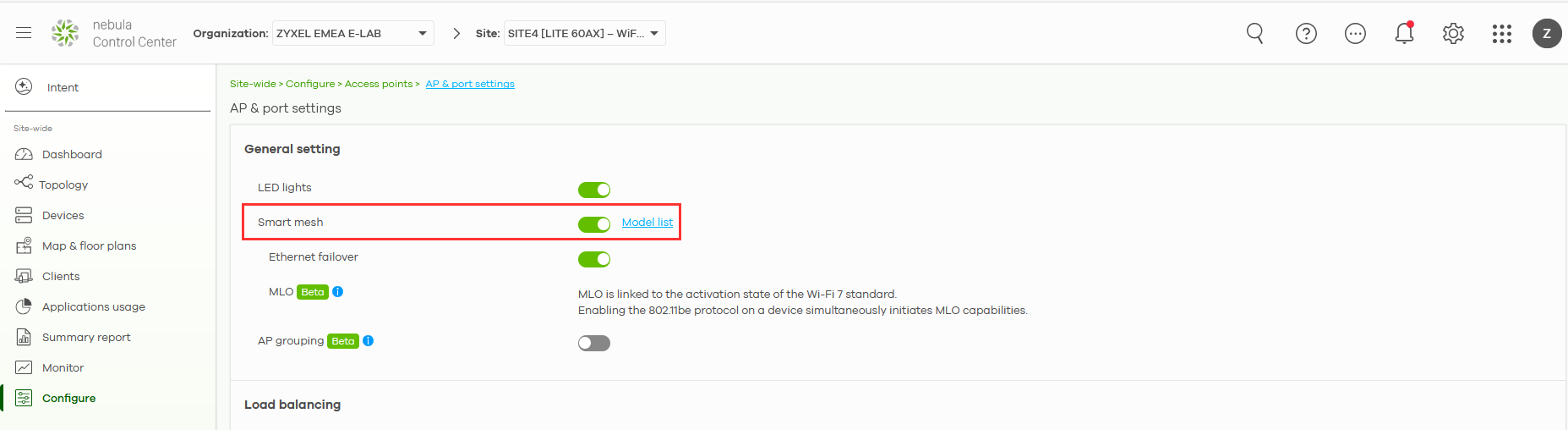

  • Ardından, "Akıllı Mesh" kaydırıcısını açtığınızdan emin olun:
Site-wide > Configure > Access Point > AP & port settings

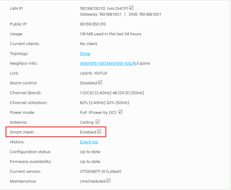

  • Ardından, Smart Mesh'in her cihazda etkinleştirildiğinden emin olun.
Site-wide > Device -> Access Points > "Select Access point"

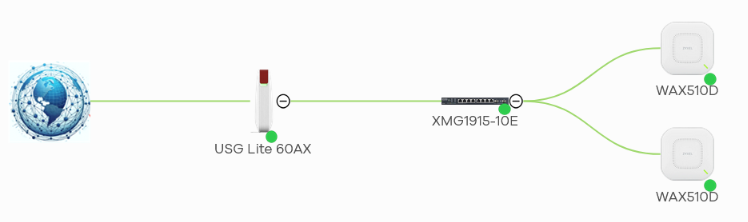

  • Her ikisinin de çevrimiçi olduğundan emin olun; bu, Nebula'dan yapılandırmayı almalarını sağlar.
Not: Ayarlarda "herhangi bir değişiklik" yaptıktan sonra, erişim noktasının Nebula Kontrol Merkezi'nden (NCC) tam yapılandırmayı alması için lütfen yaklaşık 7-10 dakika bekleyin.
Smart Mesh'i etkinleştirdikten ve her iki AP'nin de bağlı ve çevrimiçi olduğunu onayladıktan sonra, Tekrarlayıcı AP'nin güç ve ağ kablolarıyla bağlantısını kesin. Ardından istediğiniz konuma taşıyın ve yalnızca güç kaynağına bağlayın.

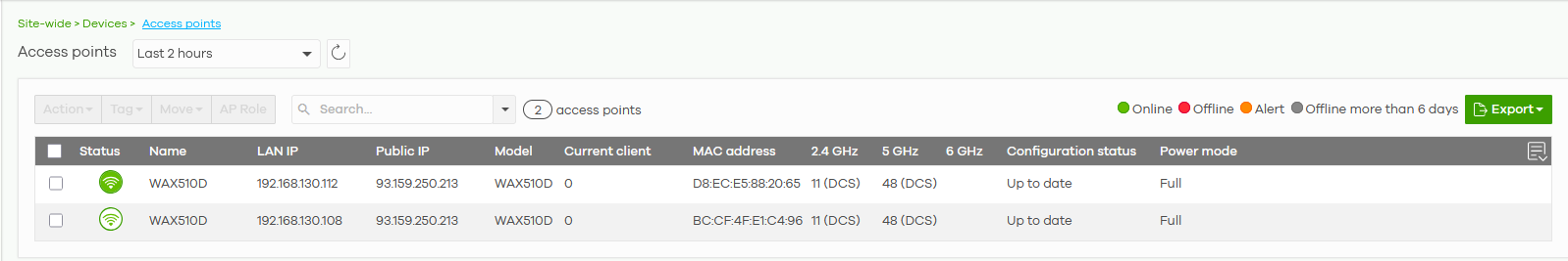

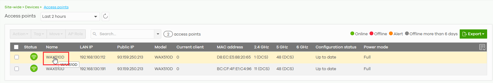

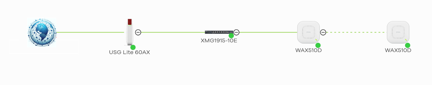

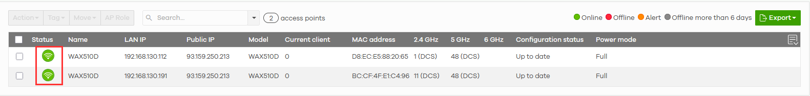

Doğrulama - Başarıyla bağlandı
Birimler çevrimiçi ve farklı sembollerle gösterilmelidir:
İçi boş yeşil simge ilgili AP'nin bir tekrarlayıcı AP olarak çalıştığını gösterirken, renk dolu simge AP'nin bir kök AP olarak çalıştığını gösterir.

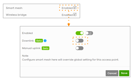

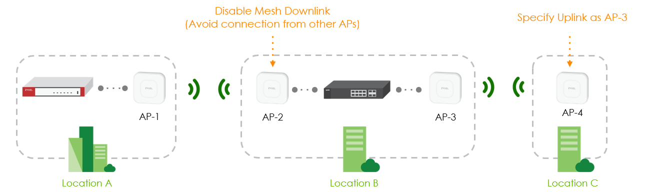

Mesh Downlink'i Devre Dışı Bırak
Firmware 6.30'dan bu yana, diğer Mesh AP'lerin Bant Genişliğini hortumlamasını önlemek için Tekrarlayıcı AP'lerde Smart-Mesh Downlink'i devre dışı bırakabiliyoruz.
AP-2'de Downlink'in etkinleştirilmesi, AP-4'ün AP-2 ile mesh yapamayacağı anlamına gelir.
Aşağı Bağlantıyı devre dışı bırakmak için şu adrese gidin:
Site-wide > Devices > Access Point > "Specific AP"
Ardından Smart-Mesh'i düzenleyin ve Aşağı Bağlantıyı devre dışı bırakın.
AP'nin hala bir Mesh AP olarak çalışacağını lütfen unutmayın.

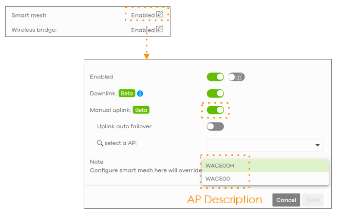

Yukarı Bağlantı AP'sini Belirtin
Şimdi hangi AP'nin ana Uplink olarak kullanılacağını belirleyebiliriz.
Bunu yapmak için şu adrese gidin:
Ardından Smart-Mesh'i düzenleyin ve bu tekrarlayıcı AP için ana kök AP'yi seçin.

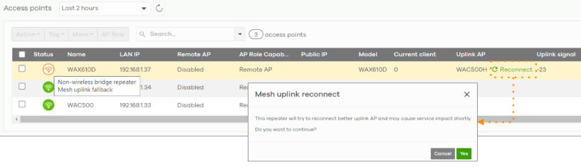

Smart-Mesh'te Yük Devretme
Bu işlev, bu tekrarlayıcı AP için belirli bir kök AP seçilmesine bağlıdır (yukarıdaki 8. maddeye bakın).
Tekrarlayıcı AP belirtilen kök AP'ye bağlanamadığında, İnternet bağlantısını açık tutmak için mevcut diğer AP'lere bağlanacaktır.
Hata durumu AP Listesinde görüntülenecektir:
Yönetici, AP durum listesinden bir yeniden bağlanmayı manuel olarak tetikleyebilir.
