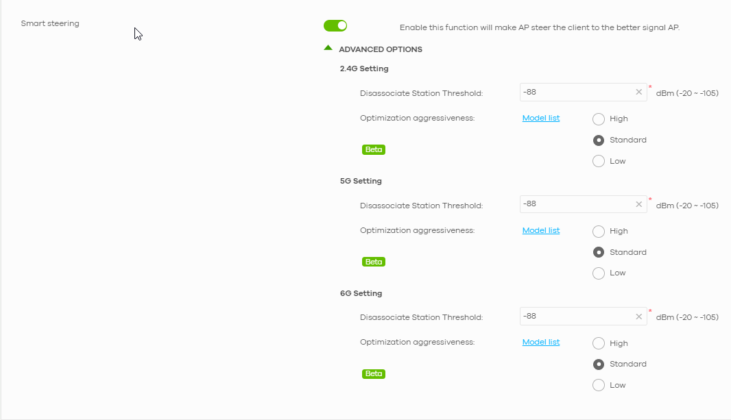

Smart styrning
Det bästa sättet att förbättra WiFi-roaming på mina Nebula Access Points är att aktivera smart styrning. Smart Steering används när du har mer än 1 AP. Detta förhindrar "Sticky clients", vilket är en term som används för WiFi-klienter som är anslutna till en AP (AP1), och när de flyttar till nästa AP (AP2) ansluter de inte till AP2, även om signalen är bättre på AP2. Detta beror på att de fortfarande har en signal på AP1 (även om den är dålig), och klienten avgör att signalen är tillräcklig för en internetanslutning.
Här kan vi aktivera Smart Steering, som vidarebefordrar en klient till nästa tillgängliga AP när signalen når en viss "låg" nivå. Detta säkerställer att du har bästa möjliga signal var du än befinner dig i miljön. Om klienten får en för låg signal och det inte finns någon AP i närheten som kan ge en bättre signal, kommer klienten att sparkas ut från WiFi helt och hållet. Klienten måste gå närmare AP:n igen för att kunna ansluta.
Värden för bästa praxis (på både 2,4 GHz och 5 GHz)
Optimeringsaggressivitet alternativ som stöds på specifika modeller ger olika tröskelnivåer för trafikhastighet när Nebula-enheten vidtar åtgärder för att förbättra accesspunktens WiFi-nätverksprestanda. Om tröskelvärdet överskrids skjuter Nebula Device upp de åtgärder som genomförs på åtkomstpunkterna tills nätverket är mindre belastat.
Du kan välja en lämplig tröskelnivå för trafikhastighet för ditt nätverk.
Hög: Välj detta om du vill att Nebula-enheten ska skjuta upp den åtgärd som ställts in när trafiken i accesspunktens nätverk är hög.
Standard: Välj detta om du vill att Nebula-enheten ska skjuta upp åtgärden när trafiken i åtkomstpunktens nätverk är medelhög.
Låg: Välj detta om du vill att enheten Nebula ska skjuta upp den åtgärd som ställts in när trafiken i accesspunktens nätverk är låg.
Tröskelvärde för att koppla bort station: -88 dBm
När signalen når under -88 dBm, sparka ut klienten från WiFi och låt den inte kunna ansluta förrän signalen blir bättre än -88 dBm
  • Hur konfigurerar man?
Gå till Hela webbplatsen -> Konfigurera -> Åtkomstpunkter -> Radioinställningar

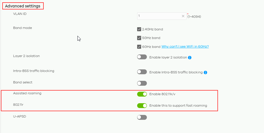

  • 802.11k/v - 802.11k-standarden hjälper enheter att snabbt söka efter närliggande AP:er som är tillgängliga som roamingmål genom att skapa en optimerad lista med kanaler. När signalstyrkan för den aktuella AP:n försvagas söker enheten efter mål-AP:erfrån den här listan (källa). Protokollet stöds dock inte av alla enheter, vilket kan leda till problem.
  • 802.11v-standarden kan styra enheter till roaming och kan acceptera och svara på dessa Basic Service Set (BSS) Transition Management-ramar, vilket leder till förbättrad WLAN-kvalitet när du är ansluten till ett nätverk som stöder 802.11v (källa) . Protokollet stöds dock inte av alla enheter, vilket kan leda till problem.
Bästa praxis-värden (på både 2,4 GHz och 5 GHz)
Inaktivera 802.11k/v om du har problem med roaming. Det kan bero på enheter som inte stöds eller andra problem som är relaterade till protokollet.
  • Hur konfigurerar jag?
Gå till Hela webbplatsen -> Konfigurera -> Accesspunkter -> Avancerade SSID-inställningar

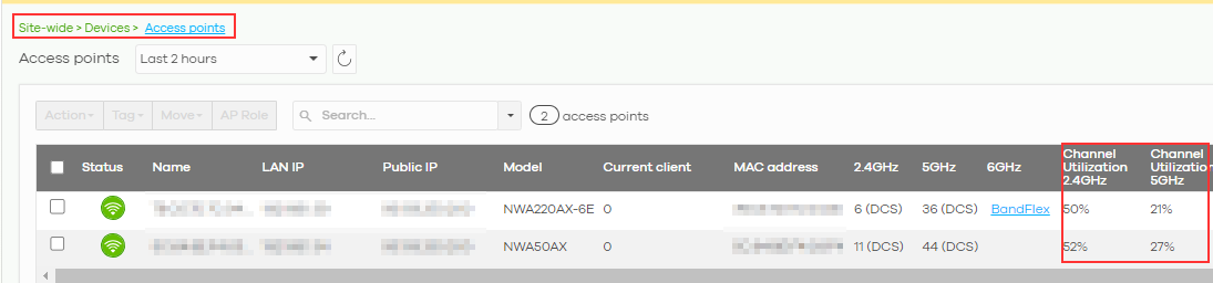

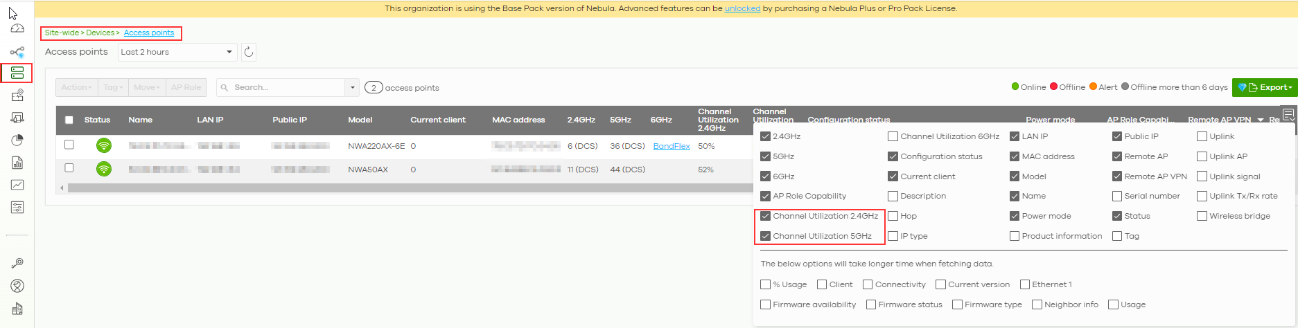

  • Så här kontrollerar du din interferensnivå
Gå till Hela webbplatsen -> Enheter -> Accesspunkter
Klicka på ikonen "dokument/lista" och välj kanalinterferens på 2,4GHz & 5GHz (6GHz)

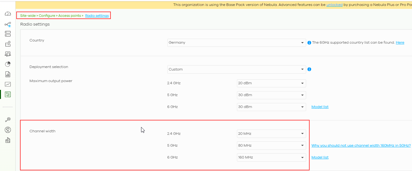

  • Kanalbredd
När du upplever ett långsamt WiFi kan det bero på störningar. För att minska störningsnivån (kanalutnyttjandet) kan du minska kanalbredden. Detta kommer att minska WiFi-genomströmningen totalt sett, men om du har höga störningsnivåer kommer du att öka genomströmningen (hastigheten). Kanalbredd fungerar på ett frekvensspektrum från 20 MHz upp till 160 MHz-kanaler, högre kanalbredd innebär ökad maximal hastighet, men också ökad risk för störningar.
  • Bästa praxis-värden (på både 2,4 GHz och 5 GHz)
Om du upplever ojämna hastigheter, WiFi-avbrott etc. ska du sänka kanalbredden till 20 MHz på både 2,4 GHz och 5 GHz.
  • Hur konfigurerar jag kanalbredd?
Gå till Hela webbplatsen -> Konfigurera -> Accesspunkter -> Radioinställningar

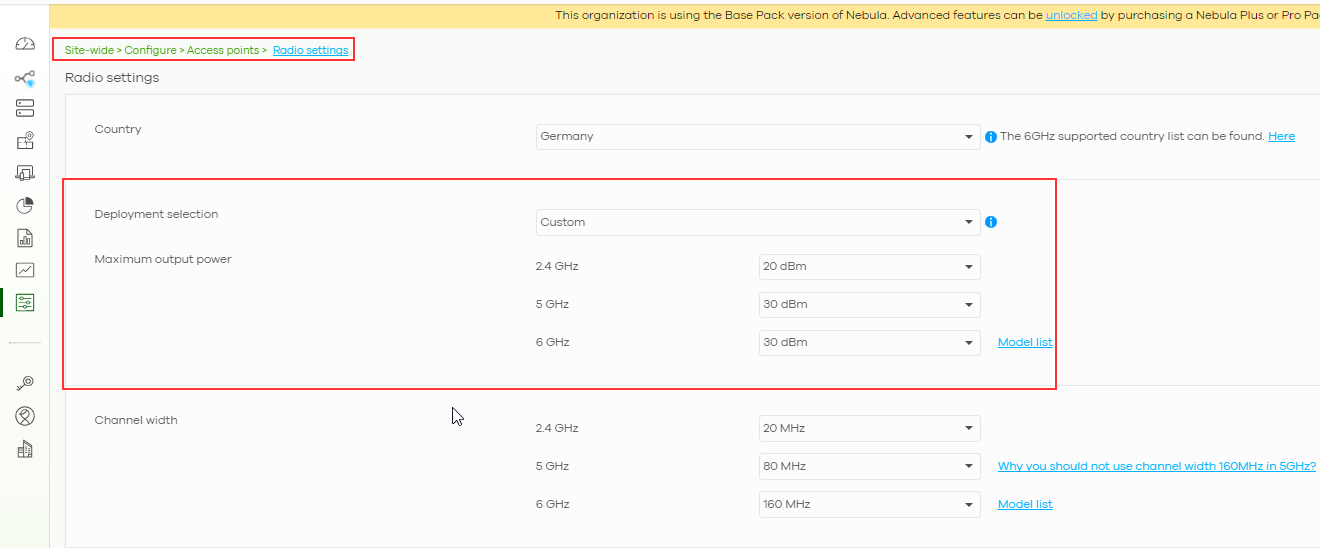

  • Utgångseffekt
Ett vanligt problem är att man för att undvika störningar sänker utgångseffekten för AP:erna. Detta kommer dock att skapa "gråzoner" i din WiFi-miljö där det inte finns någon WiFi-anslutning.
Ibland är det dock nödvändigt att sänka uteffekten på grund av en felaktig WiFi-installation.
Börja med att sänka uteffekten med 3-5 dBm till den radio som har hög störning (t.ex. 2,4 GHz) för att se om det hjälper mot störningsnivån (se avsnitt 2.1.2 Hur du kontrollerar din störningsnivå). Om kanalanvändningen minskar, försök att minska den igen med 2 dBm. Om kanalutnyttjandet förblir detsamma kan det finnas andra problem, t.ex. "DCS"-inställningar (se 2.2.1 DCS-inställningar (Dynamic Channel Selection)).
  • Så här konfigurerar du uteffekten
Gå till Site-wide -> Configure -> Access points -> Radio settings

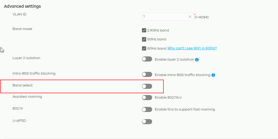

  • Bandval
Band select är en funktion som tvingar klienter att ansluta till 5GHz-bandet. Detta beror på att 5GHz i allmänhet har lägre störningsnivåer och dessutom är snabbare. Accesspunkten kommer att försöka tvinga klienterna att ansluta till 5 GHz-nätverket 3 gånger innan den accepterar att klienten ansluter till 2,4 GHz.
  • Värden för bästa praxis
Om du har en hög störningsnivå (kanalutnyttjande) på 2,4 GHz men ett bra kanalutnyttjande på 5 GHz kan Band Select vara ett bra alternativ. Vissa enheter stöder dock inte bandval och det kan orsaka fler problem i din nätverksmiljö. Därför är den bästa metoden att låta den här funktionen vara inaktiverad.
  • Så här konfigurerar du Band Select

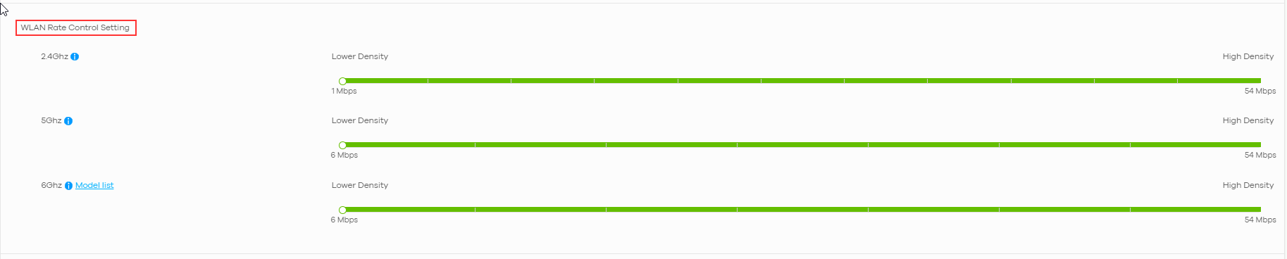

Inställning för kontroll av WLAN-hastighet
WLAN Rate Control är en funktion som låter användare ställa in AP:s grundläggande överföringshastighet.
Eftersom hanteringsramen, broadcast- och multicast-paket använder den grundläggande hastigheten för att överföra, skulle detta påverka nätverksprestandan på grund av den låga hastigheten.
Om nätverksmiljön är väl utbyggd (t.ex. om signalen från klienterna ligger runt -50 dBm till -60 dBm) kan konfigurationen av den högre bashastigheten ge fördelar för nätverksprestandan, t.ex. minskad overhead för hanteringen, bättre utnyttjande av sändningstid och ökad genomströmning, särskilt i scenarier med hög AP-densitet.
Med andra ord används WLAN rate control-funktionen för att ändra AP:ns grundläggande överföringshastighet och rate limit-funktionen används för att begränsa överföringshastigheten för klienter som är anslutna till den (källa).
Om du har problem med störningar kommer WLAN rate control förmodligen inte att hjälpa dig med detta. Om du däremot har en tät WiFi-miljö (många klienter anslutna till AP:erna) och vill öka genomströmningen (hastigheten) i din WiFi-miljö kan du ändra WLAN rate control-värdet till 6 Mbit/s för 2,4 GHz och 11 Mbit/s för 5Ghz (och 6GHz). Om du ökar WLAN-hastighetskontrollen kan det dock leda till avbrott och frånkopplingar för dina WiFi-klienter om du .
  • Så här konfigurerar du WLAN-hastighetskontroll
Gå till Hela webbplatsen -> Konfigurera -> Accesspunkter -> Radioinställningar: Inställning för WLAN-hastighetskontroll

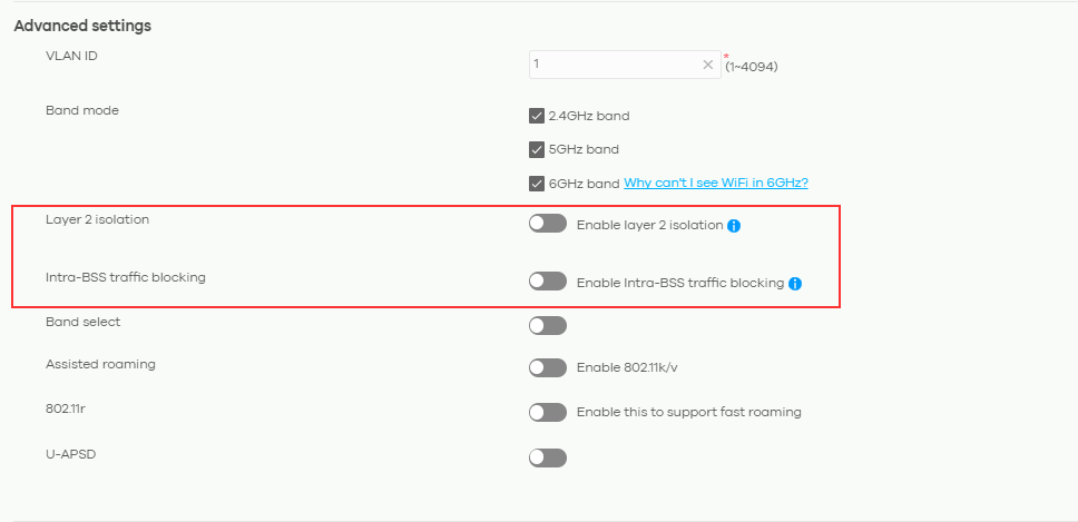

  • Intra-BSS-trafikblockering - Det går inte att nå enheter i mitt nätverk
Intra-BSS Traffic Blocking ser till att de trådlösa klienterna inte kan prata med varandra och är en viktig del av Layer 2-isoleringen. När den här funktionen är aktiverad kan enheten (t.ex. Chromecast) inte prata med mobiltelefonen, den bärbara datorn eller andra klienter i nätverket, vilket gör att anslutningen inte kan upprättas. Bästa praxis för Intra-BSS Traffic Blocking är att endast aktivera detta för gäst-WiFi, det vill säga för klienter som du inte litar på.

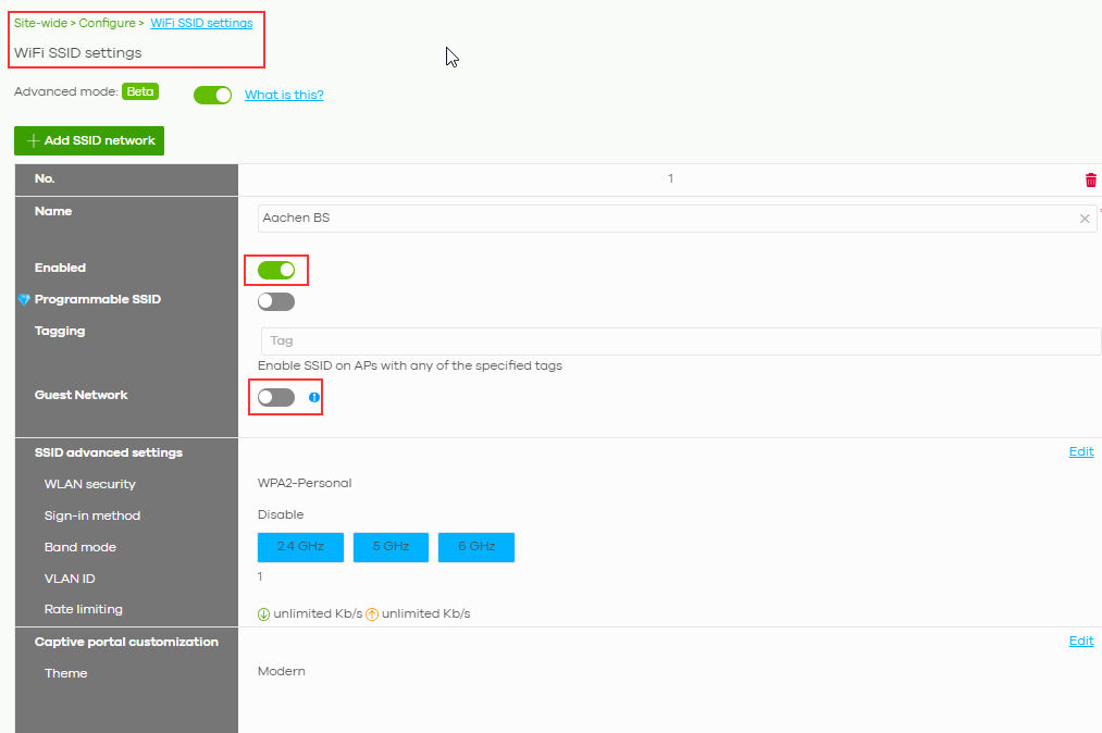

  • Hur inaktiverar man Intra-BSS Traffic Blocking?
Se till att SSID är aktiverat och att gästnätverket är inaktiverat
Gå till Webbplatsövergripande -> Konfigurera -> WiFi SSID-inställningar
Se till att Intra-BSS-trafikblockering och Layer 2-isolering är inaktiverade
Gå till Hela webbplatsen -> Konfigurera -> Åtkomstpunkter -> Avancerade SSID-inställningar:

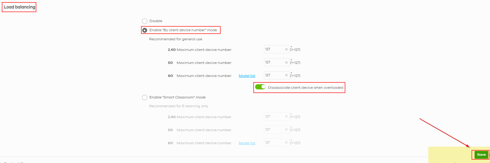

  • Lastbalansering
Om du har användare som kastas ut från WiFi när belastningen är lite högre än vanligt. Det kan vara bra att konfigurera lastbalansering för att balansera ut klienterna när belastningen blir för hög.
Använd funktionen Load Balancing för att kontrollera antalet anslutna enheter.
  • Välj "Enable by client device number mode".
  • Ange 2,4G/5G Maximalt antal klientenheter. För att få en stabilare och effektivare WiFi-anslutning rekommenderar vi att antalet anslutna trådlösa klienter begränsas till 15-20 per AP samtidigt.
  • Växla "Koppla bort klientenhet vid överbelastning". När stationsnumret är större än det maximala stationsnumret kopplar AP bort klienter med den längsta inaktivitetstiden och den sämsta signalstyrkan.
Gå till Hela webbplatsen -> Konfigurera -> Accesspunkter -> AP- och portinställningar
