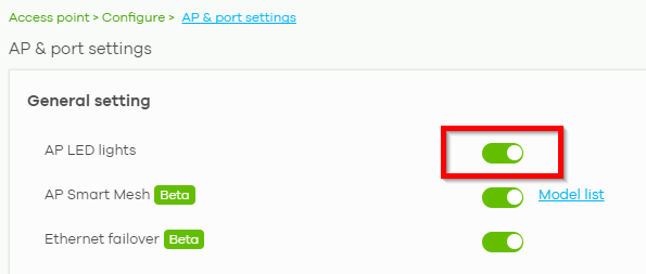

Bazen, Nebula Erişim Noktanızın aydınlatmasını / LED'ini kapatmanız gerekebilir.
Nebula Kontrol Merkezi, bu gereksinimi karşılamak için iki farklı yaklaşım sunar:
• Sitedeki tüm AP'lerdeki tüm ışıkları devre dışı bırakın:
Tüm sitenin AP ışıklarını devre dışı bırakmak için aşağıdaki menüye gidin:
Site genelinde -> Yapılandır -> Erişim noktaları -> AP ve bağlantı noktası ayarları
