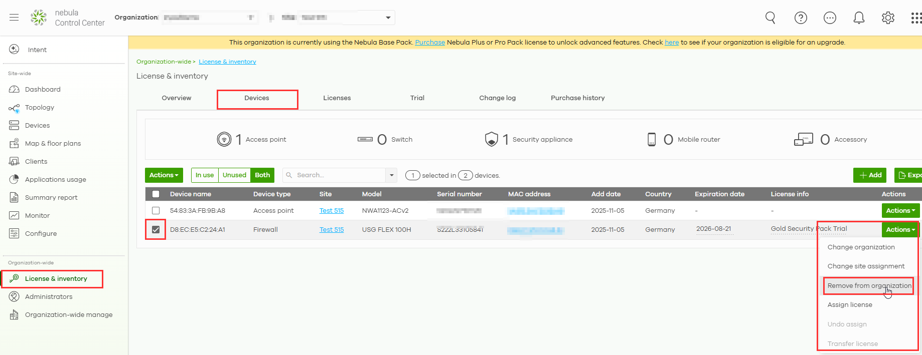

Cihazı organizasyonunuzdan kaldırma
  • Nebula hesabınıza giriş yapın (https://nebula.zyxel.com).
  • Organization > Configure > License & Inventory menüsüne gidin.
  • Cihazı listede bulun.

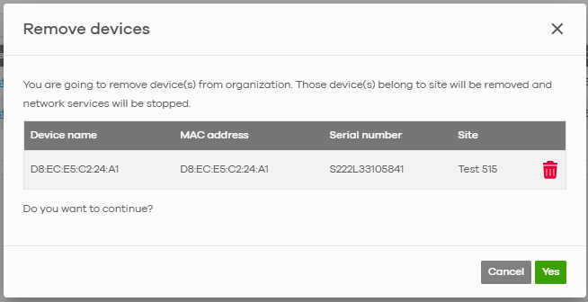

  • Remove from organization (Organizasyondan kaldır) seçeneğine tıklayın.
  • Kaldırmayı onaylayın. Cihaz mevcut organizasyondan bağlantısı kesilecektir.

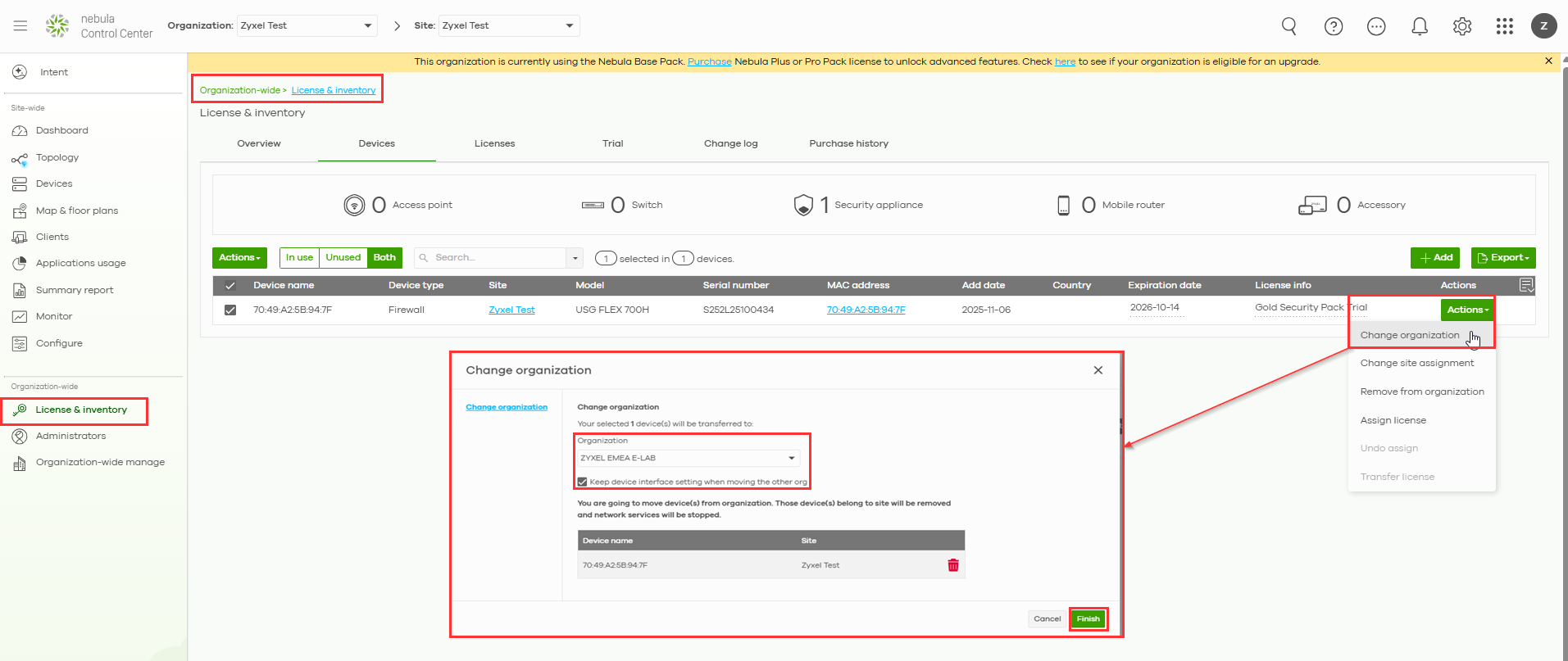

Cihazı iki organizasyon arasında veya aynı organizasyon içindeki iki site arasında aktarma
Notlar:
  • Organizasyon değişikliği fonksiyonu sadece her iki organizasyonun da sahibiyseniz kullanılabilir, yani her iki organizasyonun da aynı hesap altında kayıtlı olması gerekir.
  • Site ataması değişikliği fonksiyonu sadece aynı organizasyon içinde çalışır ve bir cihazın o organizasyon içindeki siteler arasında taşınmasını sağlar.
  1. Nebula Kontrol Merkezine giriş yapın.
  2. Organization > Configure > License & Inventory menüsüne gidin.
  3. Cihazı bulun ve Change Site Assignment (Site Atamasını Değiştir) seçeneğini seçin.
  4. Hedef site/organizasyonu seçin ve onaylayın.
