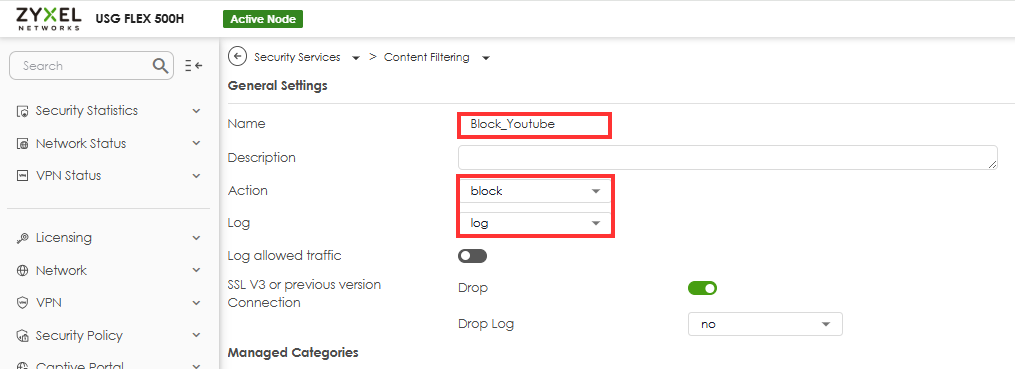

İçerik Filtrelemeyi Kurun
Yeni bir profil oluşturun, engelleme eylemleri için günlüğü etkinleştirin ve engellenecek kategorileri seçin (örneğin, "Medya Akışı").
  • Şuraya gidin: Güvenlik Hizmeti > İçerik Filtreleme
  • Profil Yönetimi'nde bir içerik filtreleme profili oluşturmak için Ekle'ye tıklayın.
  • Profil adını yazın ve Genel Ayarlar'da engelleme eylemi için günlüğü etkinleştirin.

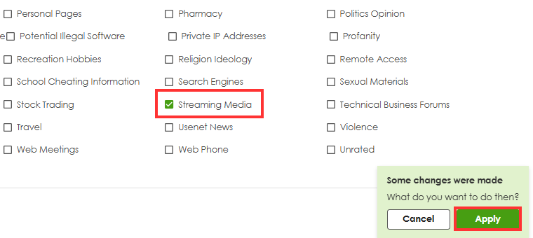

  • Yönetilen Kategoriler'de Medya Akışı kategorisini işaretleyin ve Uygula'ya tıklayın.

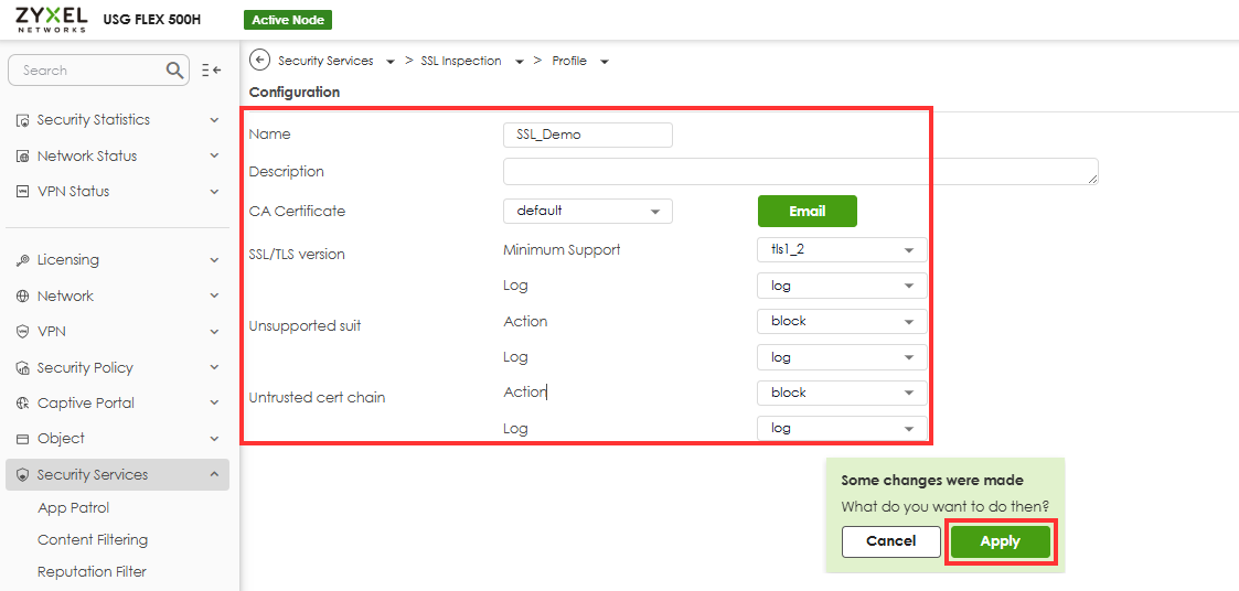

SSL Denetimini Ayarlama
Güvenlik Hizmeti > SSL denetimi > profil > Profil Yönetimi'ne gidin ve profil oluşturmak için Ekle'ye tıklayın
  • Özel bir CA sertifikası kullanın - örneğimizde varsayılan sertifikayı kullanmamıza rağmen, kullanılması önerilir (tercihen dahili olarak veya güvenilir bir dahili CA tarafından imzalanır). Üretimde varsayılanı kullanmaktan kaçının.
  • Eski sistemler daha eskisürümler gerektirmediği süreceminimum TLS sürümünü TLS 1.2olarak ayarlayın .
  • Günlüğe kaydetmeyi etkinleştirin - görünürlük ve sorun giderme için denetlenen trafiği ve istisnaları her zamangünlüğe kaydedin.
Desteklenmeyen Takım
  • Güvenli olmayan veya kullanımdan kaldırılmış şifre kullanımını önlemek için mümkünseEylemiEngelle olarak değiştirin .
  • Nelerin atlandığını izlemek ve daha sonra bilinçli ayarlamalar yapmak içingünlüğe kaydetmeyi etkinleştirin.
Güvenilmeyen Sertifika Zincirleri
  • EylemiEngelle olarak değiştirin - Güvenilmeyen sertifikalara izin vermek kötü niyetli trafiğin geçmesine izin verebilir.
  • Güvenilmeyen bağlantı girişimlerine ilişkin tam görünürlük içingünlüğe kaydetmeyi etkinleştirin.

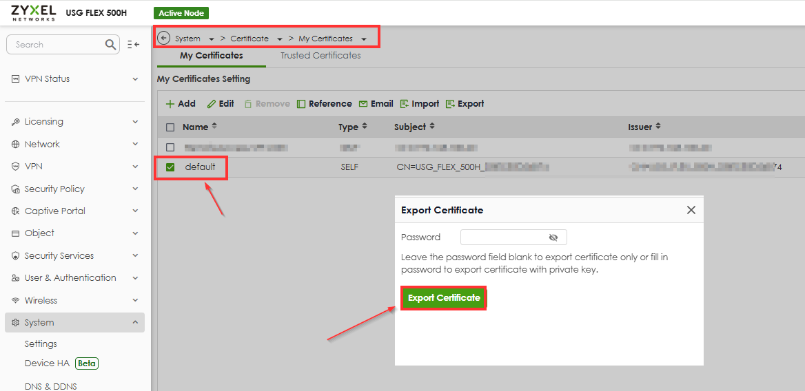

Sertifikayı Dışa Aktarın ve Yükleyin
Zyxel USG FLEX H Serisinde SSL Denetimi etkinleştirildiğinde ve bir web sitesi cihazın varsayılan sertifikasını tanımadığında veya güvenmediğinde, web tarayıcıları sertifika sorunlarını belirten bir güvenlik uyarısı görüntüler.
Bunu önlemek için, varsayılan sertifikayı FLEX cihazından dışa aktarmanız ve istemci makinelere (örneğin, Windows OS) güvenilir bir kök sertifika olarak yüklemeniz gerekir.
USG FLEX H'den varsayılan sertifikayı dışa aktarmak için Sistem > Sertifika > Sertifikalarım'a gidin.
Sertifikayı Yükleme

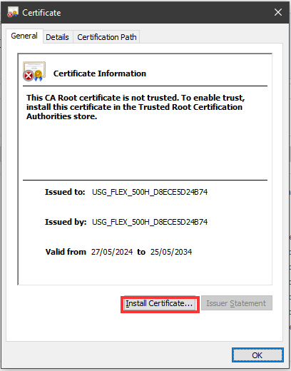

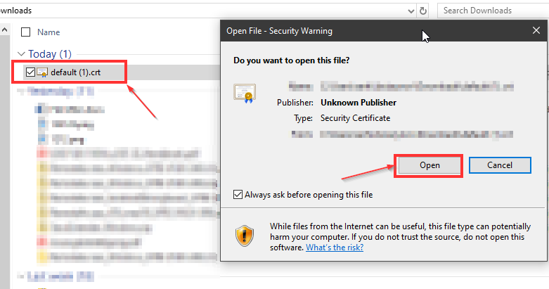

Sertifika dosyasını indirdikten sonra (örn. default.crt), dosyaya çift tıklayın.
  • Sertifika penceresinde "Aç "a tıklayın.
  • Sertifika penceresinde "Sertifika Yükle... "ye tıklayın.

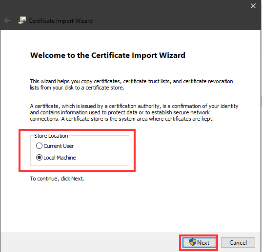

  • Sertifika Alma Sihirbazı'nda şunu seçin:
Sertifika İçe Aktarma Sihirbazı'nda şunu seçin:
  • "Geçerli Kullanıcı" - sertifikayı yalnızca kullanıcı hesabınız için yüklüyorsanız (çoğu durumda yönetici hakları gerekmez).
  • "Yerel Makine" - sertifikanın bilgisayardaki tüm kullanıcılar için geçerli olması gerekiyorsa (yönetici hakları gereklidir).

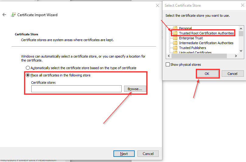

Bir sonraki ekranda "Tüm sertifikaları aşağıdaki depoya yerleştir" seçeneğini seçin.
"Gözat "a tıklayın ve ardından "Güvenilir Kök Sertifika Yetkilileri "ni seçin.
Sihirbazı tamamlayın ve yüklemeyi onaylayın.
Not: Sertifika yüklendikten sonra, tarayıcılar SSL denetimi sırasında FLEX cihazına güvenecek ve HTTPS trafiği için güvenlik uyarıları artık görünmeyecektir.

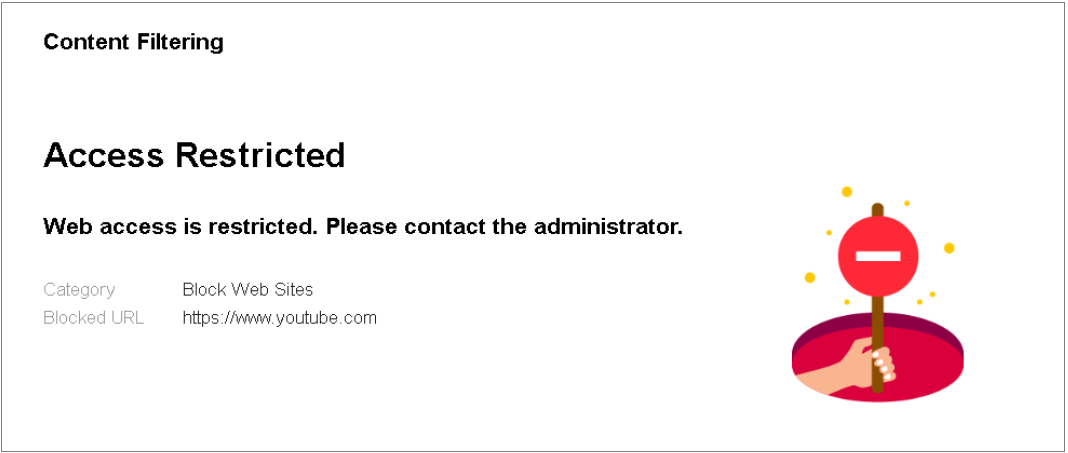

YouTube'a erişmek için bir Web Tarayıcısı kullanın. Ağ geçidi sizi engellenmiş bir sayfaya yönlendirecektir.

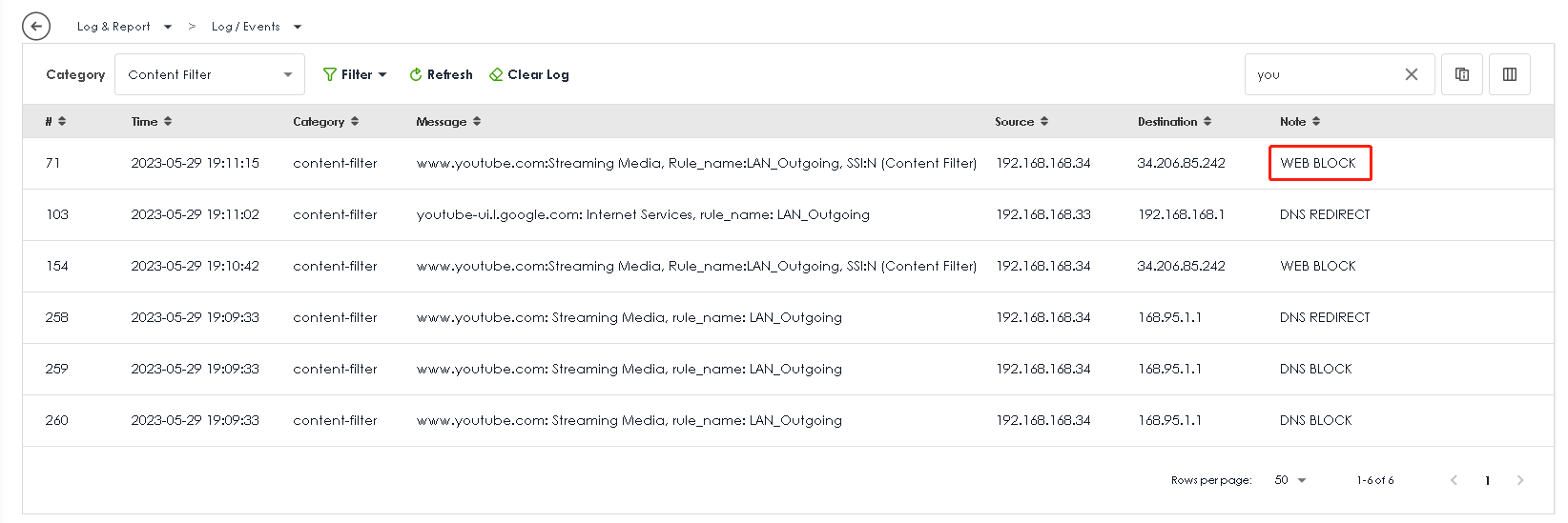

Günlükleri kontrol etmek için Günlük ve Rapor > Günlük/Etkinlikler'e gidin ve İçerik Filtreleme'yi seçin.
