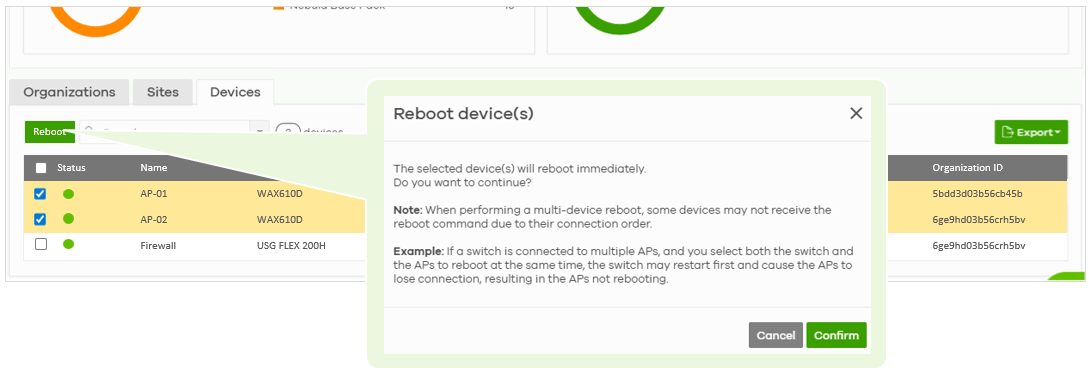

  • MSP Portal sayfasından doğrudan toplu cihaz yeniden başlatma canlı aracını başlatın
  • Bir veya daha fazla seçili cihaz çevrimdışı olduğunda Yeniden Başlat düğmesi gri renkte görünür
  • Tüm bulut tarafından yönetilen ürünler Yeniden Başlat canlı aracını destekler

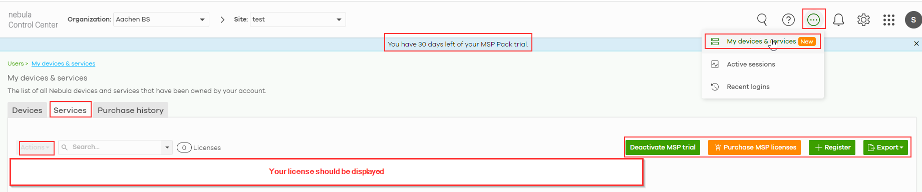

MSP Paketi'ni etkinleştirme

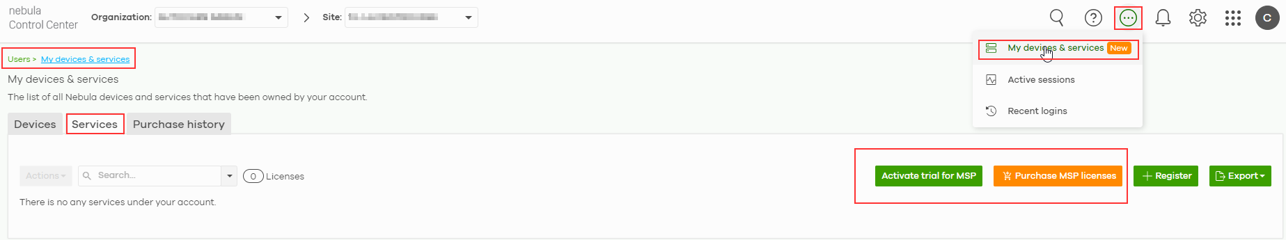

MSP lisanslarının durumunu görüntülemek içinDashboardekranının sağ üst köşesindeki Daha Fazla simgesine tıklayın ve "Cihazlarım ve hizmetlerim" sekmesine tıklayın. Bu bölümde, ilgili düğmeye tıklayarak 30 günlük deneme lisansını etkinleştirebilir veya tam lisans satın alabilirsiniz.
  • Etkinleştirildikten sonra, hesabınızda sol menüde MSP portalı seviyesini görebilmelisiniz

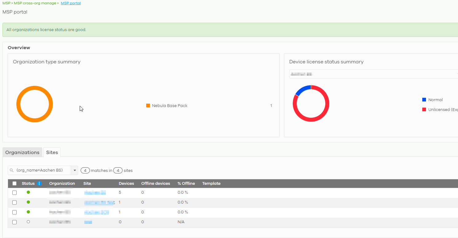

MSP Portalı
  • Bu ekranda, hesabınızın en azından salt okunur erişime sahip olduğu tüm kuruluşlar listelenir

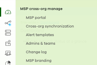

MSP cross-org > MSP cross-org manage > MSP portal

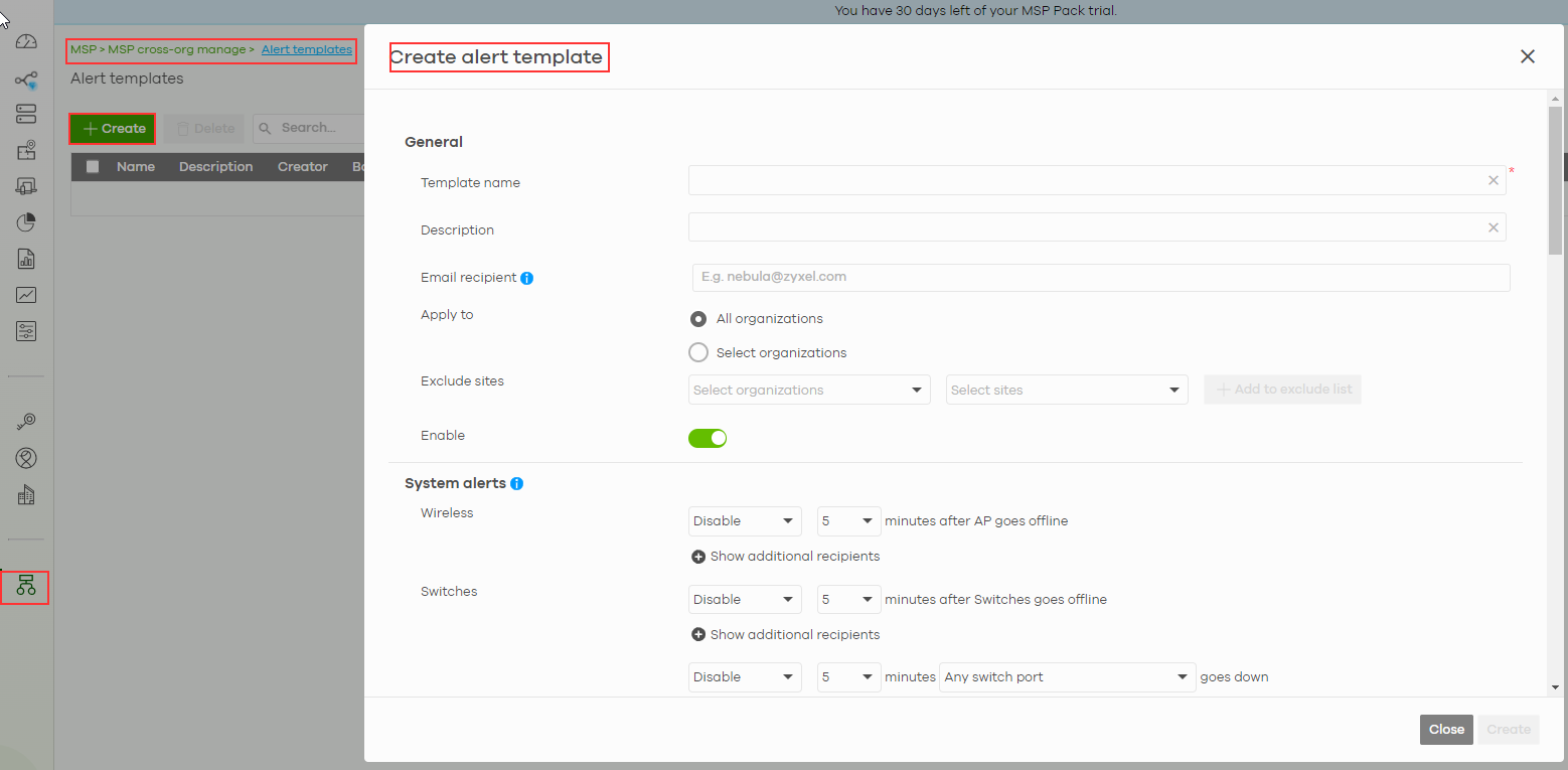

MSP yöneticisi, beklenmedik olayları (örneğin, çevrimiçi/çevrimdışı olaylar) izlemek için Nebula Cihazlarını izleyecek şekilde MSP uyarı şablonunu yapılandırabilir. NCC’nin Akıllı Uyarı Motoru, ağ topolojisi ve cihazlar arası işlevsellik bilgisini kullanarak yalnızca beklenmedik olaylar için uyarılar oluşturur. Bu, gereksiz e-postaların ve bildirimlerin önlenmesine yardımcı olur.
Örneğin, bir AP, bir PoE anahtarından güç almaktadır. Ethernet kablosu kesildiğinden dolayı AP'nin gücü kesilirse, NCC bir uyarı oluşturur. Anahtarın AP'ye giden gücü devre dışı bırakan bir PoE programı olduğundan dolayı AP'nin gücü kesilirse, NCC bir uyarı oluşturmaz.
Bu ekrana erişmek için MSP cross-org > MSP cross-org manage > Alert template'i tıklayın

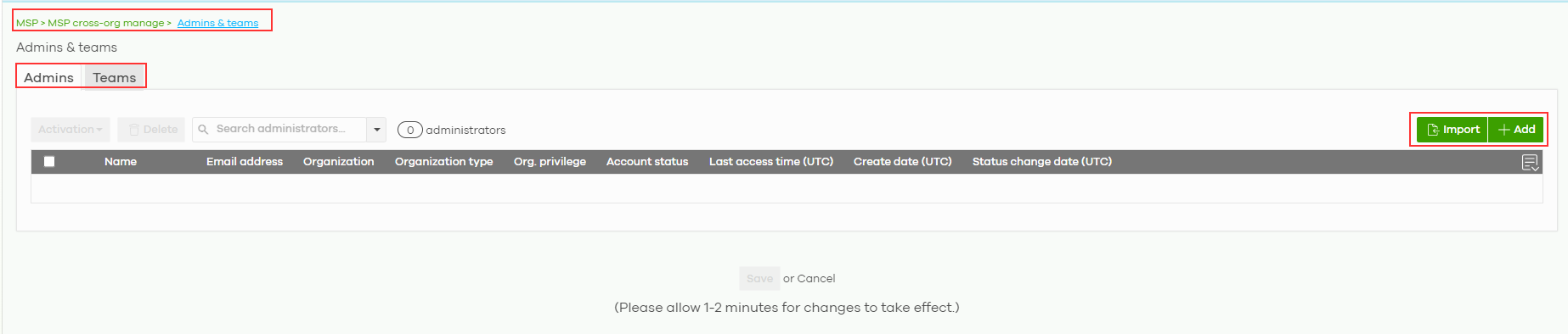

Yöneticiler ve Ekipler
Yöneticiler ve Ekipler, bir yöneticiyi veya bir grup yöneticiyi (bir ekip) aynı anda birden fazla kuruluşa atamanızı sağlar. Bu, özellikle çok sayıda kuruluşunuz varsa, her kuruluş için ayrı ayrı yönetici yapılandırmaktan daha hızlıdır.

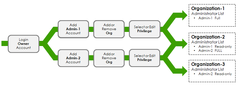

  • MSP'nin farklı müşteri ağlarını yönetmek ve denetlemek için tek bir ajana ihtiyaç duyması durumundaYönetici yöntemi önerilir

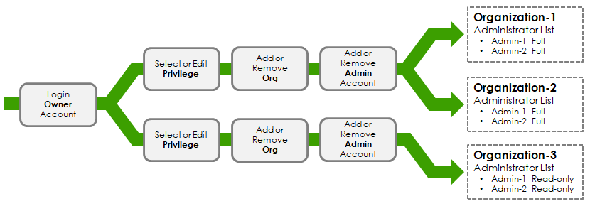

  • MSP'nin birden fazla büyük müşteri ağını yönetmek ve denetlemek için birden fazla ajana ihtiyaç duyması durumundaEkipler yöntemi önerilir

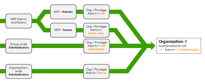

Yönetici ve Ekip yöntemlerinin oluşturulması ve dağıtımının nasıl çalıştığını görmek için lütfen aşağıdaki grafiklere bakın:
  • Yönetici Yöntemi
Ekip Yöntemi
Çok basit ve anlaşılır bir şekilde ifade etmek gerekirse, Admin Yöntemi tek bir yönetici hesabı için erişim haklarını belirlerken, Teams Yöntemi ile belirli bir erişim hakları setini aynı anda birden fazla kullanıcıya dağıtabilirsiniz. Admin ve Teams menü sekmelerine şu yoldan ulaşabilirsiniz:
MSP cross-org > MSP cross-org manage > Admins & Teams
  • Birleştirilmiş Ayrıcalık
Nebula Kontrol Merkezi'nde, bir organizasyona/siteye erişim haklarını tanımlayabileceğiniz birden fazla yer vardır ve bunların öncelikleri aşağıdaki gibi sıralanır:
Delegated Authority > Organization Level > Site Level
Ayrıca, hak dağılımını gösteren bir tablo aşağıda verilmiştir:
Bu özel örnekte, Grup Çapında Yönetici'ye Tam Yetki (en yüksek öncelik) atandığından, sonuçta bu ayar diğer ayarların önüne geçecektir.

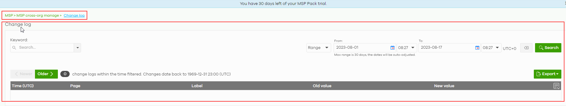

"Değişiklik Günlüğü" ekranını kullanarak, Yöneticiler ve ekipler ile Kuruluşlar arası senkronizasyon ekranlarındaki değişikliklere ilişkin günlüğe kaydedilen mesajları görüntüleyebilirsiniz. Günlük dolduğunda, yeni girişler için yer açmak amacıyla eski girişler tek tek silinir.
Click MSP cross-org > MSP cross-org manage > Change log

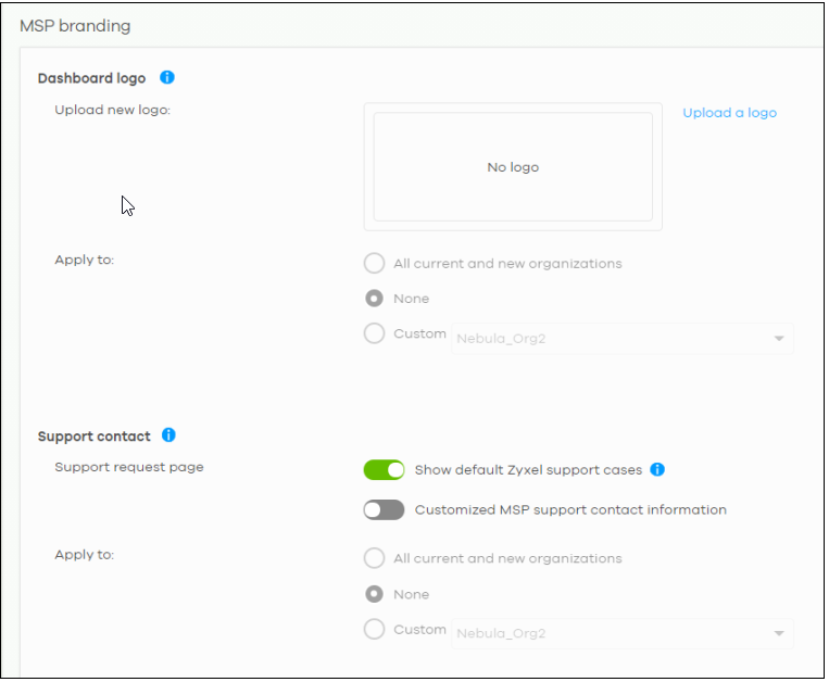

MSP Markalama
Bu ekranın Dashboard logosu bölümü, kuruluş sahiplerinin Nebula Kontrol Merkezi logosunu yeni bir MSP logosuyla değiştirmelerine olanak tanır
MSP cross-org > MSP cross-org manage > MSP branding
