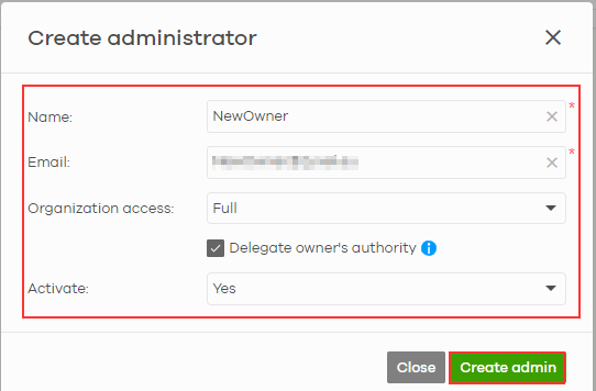

    • Organizasyon transferine geri dönersek, kimlik bilgilerinizle Nebula hesabınıza giriş yapın
    Organization-wide > Administrators bölümüne gidin
    Add administrator for ownership transfer
    • "Ekle" butonuna tıklayın. Açılan pencerede aşağıdaki örnekteki gibi tüm alanları doldurun ve "Yönetici oluştur" butonuna tıklayın. İkinci bir hesabın Yönetici olarak ayarlandığından ve "Sahipliği Yetkilendir" seçeneğinin aktif olduğundan emin olun.
    Change organization owner
    • Değişikliklerin geçerli olması için "Kaydet" butonuna tıklayın

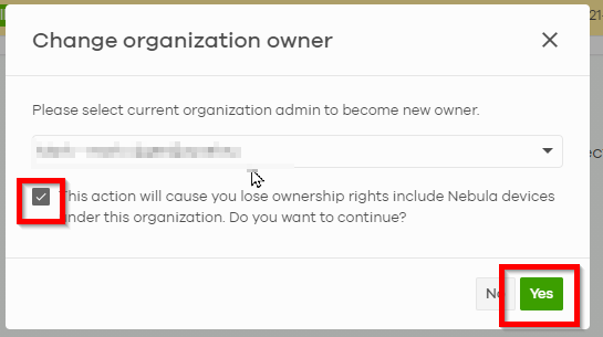

    Delete site from organization Bundan sonra, "Sahip Değiştir" adlı yeni butonu kullanarak hesap sahipliğini değiştirebilirsiniz:
    Delete organization confirmation
    Seçiminizi onaylamanız gerekecek. Bunu yapmak için "Bu işlem, bu organizasyona ait Nebula cihazları da dahil olmak üzere sahiplik haklarınızı kaybetmenize neden olacaktır. Devam etmek istiyor musunuz?" kutusunu işaretleyin ve "EVET" butonuna tıklayın
    Not: İşlem biraz zaman alacaktır, görev tamamlandığında yetkiler otomatik olarak yenilenecektir.
    Change organization owner confirmation window
    Bundan sonra, eski Sahip artık sadece Yönetici olarak görünecektir. Gerektiğinde, yeni Sahibi tek hesap yapacak şekilde eski Yöneticiyi silebilirsiniz.

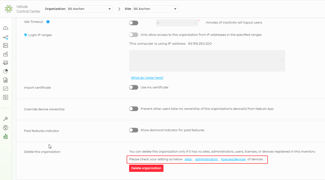

    Organizasyon Silme:
    • Nebula hesabınıza kimlik bilgilerinizle giriş yapın.
    • "Organization-wide manage" -> "Organization settings" bölümüne gidin ve sayfayı aşağı kaydırarak "Bu organizasyonu sil" seçeneğini bulun.
    Organization settings page with delete option
    • "Organizasyonu sil" butonuna tıklayın. Ardından "Bir organizasyonun silinmesi geri alınamaz! Bu organizasyonu silmek istediğinize emin misiniz?" uyarı mesajını göreceksiniz.
    Delete organization warning dialog
    • "Organizasyonu sil" butonuna tıklayın ve emin iseniz, Onay kutusunu işaretleyin ve "Sil" butonuna tıklayın.
    • Organizasyon ve tüm ilişkili siteler Nebula hesabınızdan silinecektir.

    • Organizasyon silinemiyor - hala yönetici ve siteler mevcut.
    Organization deletion error message
    • Bir organizasyonu yalnızca içinde site, yönetici, kullanıcı, lisans veya kayıtlı cihaz yoksa silebilirsiniz. Ayarlarınızı aşağıdaki bağlantılardan kontrol edin: siteler, yöneticiler, lisanslar/cihazlar.
    Organization settings showing remaining resources
    Yönetici listesini kontrol edin
    • Daha önce site için yönetici oluşturduysanız veya Zyxel teknik desteğe erişim verdiyseniz, yöneticiler listede olabilir. Lütfen liste içinde sahibin de olduğunu unutmayın, sahibi silmenize gerek yoktur.
