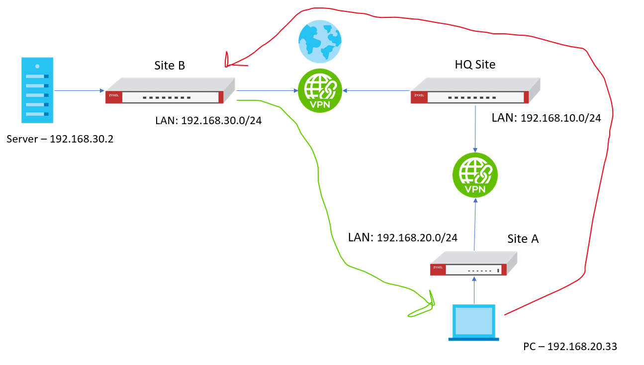

2.1 Test genom att pinga brandväggen
Det första är att testa genom att pinga från en PC på Site A till en server eller PC på Site B:
Röd pil - ICMP [ping]-förfrågan
Grön pil - ICMP [ping]-svar
2.2 Policyvägar - Brandvägg för plats B
Det första testet som du kan göra är att pinga brandväggen, men eftersom routingen som du nu har skapat är ENDAST för inkommande any (Exklusive Zywall) så innebär det att routingen inte kommer att gälla om pingen kommer från Site A, når Site B Firewall och sedan är det Firewall som ansvarar för att svara på den förfrågan. ICMP-svaret kommer då att se ut så här:
ICMP-förfrågan
PC (ICMP-förfrågan) -> Site A Gateway -> VPN-tunnel till HQ -> HQ Gateway skickar trafik till Site B Gateway
ICMP-svar
Site B Gateway (ICMP Reply) -> Site B Gateway -> VPN-tunnel till HQ -> HQ Gateway skickar trafik till Site A Gateway -> Site A Gateway skickar paket tillbaka till PC
Därför behövs denna policyväg:
Inkommande: ZyWall- Källa: "Site A subnet" -> Destination: "Site B subnet" - Next-hop "Site B VPN tunnel"
2.3 Policyvägar - Brandvägg för plats A
Om du pingar Site B Gateway från Site A Gateway (inbyggt ICMP-verktyg) kommer policyroutningen på Site A inte att gälla för svaren från Site B, om Site B försöker pinga Site A Gateway.
Därför behöver vi en policyrutt som ser ut så här:
Inkommande: ZyWall- Källa: "Site B subnet" -> Destination: "Site A subnet" - Next-hop "Site A VPN tunnel"
2.4 Test genom pingning av en server / PC
Eftersom datorn finns i nätverket 192.168.20.0/24 och servern finns i nätverket 192.168.30.0/24 känner servern inte igen nätverket 192.168.20.0/24 och kommer därför sannolikt att blockera ICMP-paket som kommer från okända subnät. När du utför tester ska du därför alltid:
  • Inaktivera eventuell inbyggd brandvägg (t.ex. Windows Defender/brandvägg)
  • Inaktivera andra antivirusprogram och säkerhetsprogram för slutpunkter som är installerade på servern/datorn.
