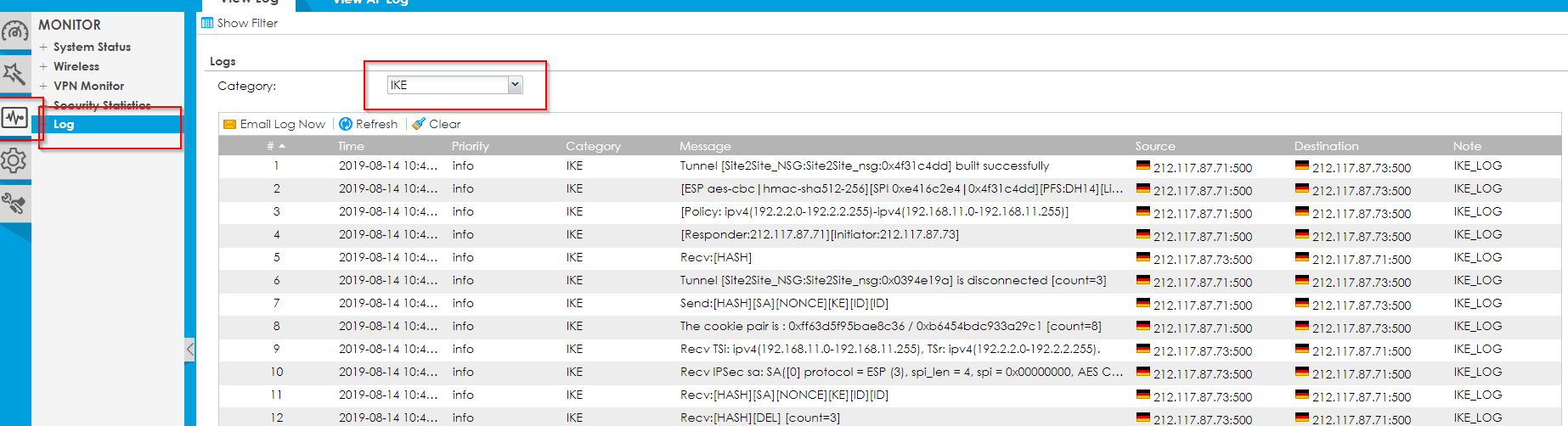

Dessa meddelanden är synliga i avsnittet "Monitor> Log" i våra brandväggar.
Använd kategorifiltret "IKE":

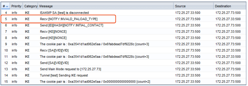

OGILDIG PAYLOAD -TYP : Detta innebär att den fördelade nyckeln inte är densamma på båda sidor -> se fas1.

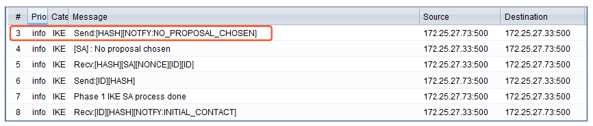

INGET FÖRSLAG VALT : Fel i matchningen av algoritmerna i fas 1 eller 2.

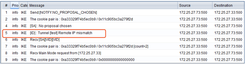

REMOTE IP MISMATCH Fel IP angiven på fjärrplatsen

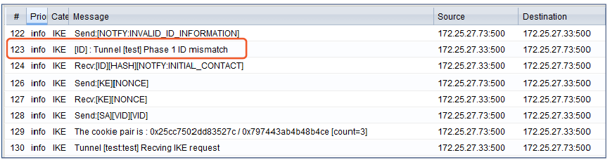

LOCAL ID MISMATCH : Detta innebär att ett fel har uppstått i fas 1 i fälten "Lokal ID -typ / innehåll" och "Peer -ID -typ / innehåll" . Kontrollera att de är väl omvänt mellan de två routrarna eller routern och klienten (lokalen för den ena kommer att vara den andras kamrat och vice versa)

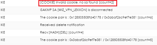

NO SA FOUND : Detta innebär att routern kommer att ta emot IKE -paket men inte hitta en matchande tunnel.
