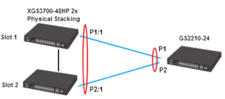

Ako nastaviť agregáciu prepojení medzi samostatným Switch a Switch v stohovacom režime.
Áno, LACP a statický kmeň možno nakonfigurovať pomocou rôznych stohovacích slotov.
Fyzické stohovanie priamo spája Switches a vytvára väčší systém, ktorý sa správa ako jediný Switch.

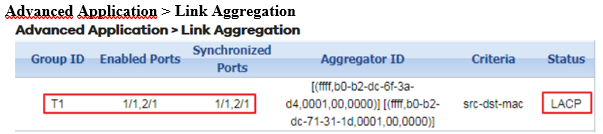

overenie:
Prístup k XGS3700-48HP cez webové GUI, stav by mal byť rovnaký ako na obrázku.
