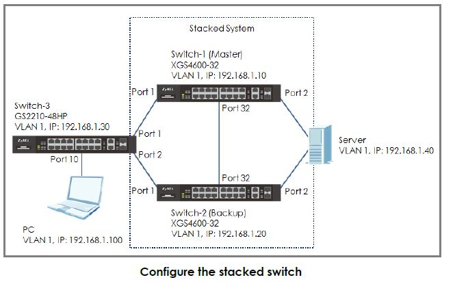

Príklad ukazuje správcom, ako nakonfigurovať stohovanie switch na zabezpečenie vysokej dostupnosti servera. V tomto príklade stohujeme Switch-1 a Switch-2 do jedného logického switch. Vďaka stohovaniu switch dokopy sa klienti dostanú na server aj v prípade, že jeden switch vypadne z prevádzky. Tým sa zabezpečí vysoká dostupnosť serverov. Tento príklad dáva správcom pokyn, aby pred konfiguráciou switches odpojili všetky spojenia, aby sa predišlo prípadným výpadkom siete spôsobeným broadcastovými búrkami.

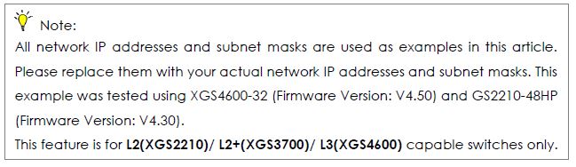

Poznámka: Všetky sieťové IP adresy a masky podsiete sú v tomto článku použité ako príklady. Nahraďte ich skutočnými sieťovými IP adresami a maskami podsiete. Tento príklad bol testovaný s použitím zariadení XGS3800-28 (verzia firmvéru: V4.80) a GS2220-50HP (verzia firmvéru: V4.80).

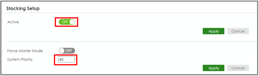

Nastavenie Switch-1

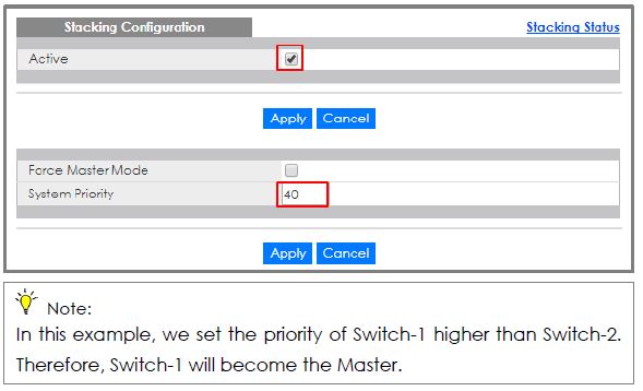

Vstúpte do webového grafického rozhrania a prejdite do ponuky Menu > System (Systém) > Stacking (Stohovanie) > Stacking Setup (Nastavenie stohovania). Zadajte prioritu systému (čím vyššie číslo, tým vyššia priorita, aby sa stal nadradeným systémom) a kliknite na tlačidlo "Apply" (Použiť). Povoľte nastavenie Active (Aktívne) a kliknite na tlačidlo "Apply" (Použiť).
Switch-1 sa reštartuje.

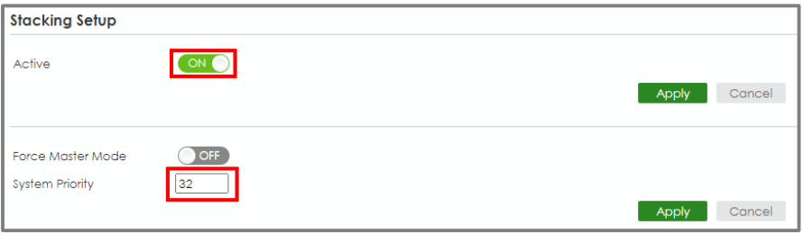

Nastavenie Switch-2
Vstúpte do webového grafického rozhrania a prejdite do ponuky Menu > System (Systém) > Stacking (Stohovanie) > Stacking Setup (Nastavenie stohovania). Zadajte systémovú prioritu (čím vyššie číslo, tým vyššia priorita, aby sa stal master) a kliknite na tlačidlo "Apply" (Použiť). Povoľte nastavenie Active (Aktívne) a kliknite na tlačidlo "Apply" (Použiť).
Switch-2 sa reštartuje.
Pripojte Switch-1 a Switch-2 spolu na port 28 pomocou 10-gigabitového vysielača.
Z Switch-1 a Switch-2 sa stane stohovaný switch.

Poznámka: V tomto príklade sme nastavili vyššiu prioritu Switch-1 ako Switch-2. Preto sa Switch-1 stane nadradeným.

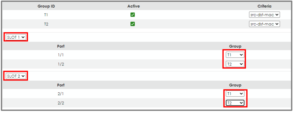

Vstúpte do webového grafického rozhrania a prejdite do ponuky Menu > Port > Link Aggregation > Link Aggregation Setting. Aktivujte T1 a T2. Vyberte SLOT 1 a nastavte skupinu portu 1/1 a 1/2 ako T1 a T2.
Kliknite na tlačidlo "Apply" (Použiť).
Vyberte SLOT 2 a nastavte skupinu portov 2/1 a 2/2 ako T1, resp. Kliknite na tlačidlo "Apply".

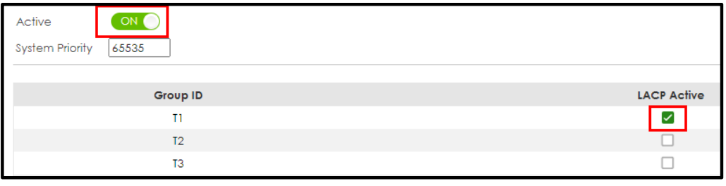

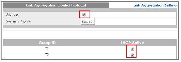

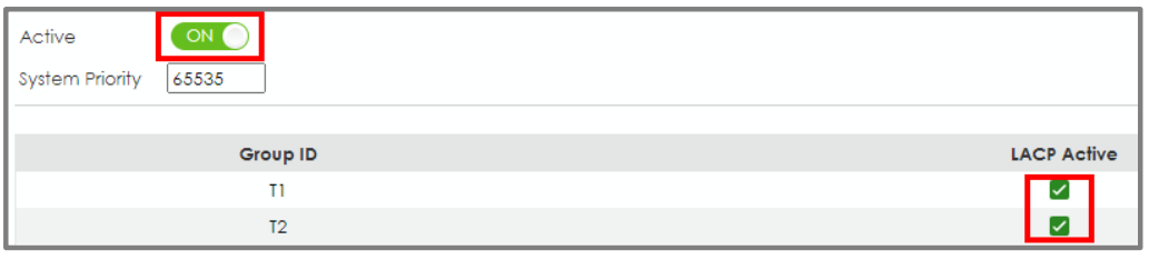

Nastavenie riadiaceho protokolu

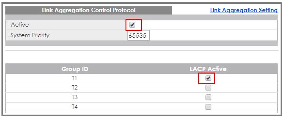

Prejdite do ponuky Menu > Port > Link Aggregation > Link Aggregation Control Protocol. Začiarknite políčko "Active" (Aktívny), ako aj pre T1 a T2.

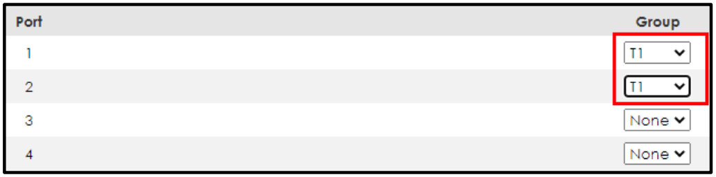

1 Prejdite do ponuky Menu > Port > Link Aggregation > Link Aggregation setting (Nastavenie agregácie spojov). (Ak používate firmvér V4.70, prejdite do Menu > Advanced Application > Link Aggregation > Link Aggregation Setting). Začiarknite políčko Active (Aktívne) pre T1 a vyberte port 1 a 2 ako skupinu T1.

Začiarknite políčko "Active" (Aktívne), ako aj pre T1.

1 Nakonfigurujte Link Aggegation medzi dvoma sieťovými kartami NIC servera a pripojte tieto porty k portom 1/2 a 2/2 stohovaného switch.

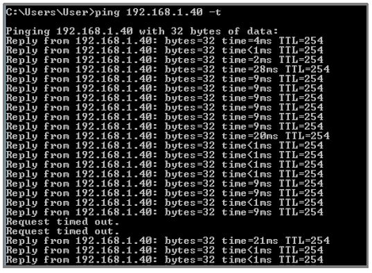

2 Pomocou PC vykonajte ping na server (192.168.1.40). Po niekoľkonásobnom odoslaní pingu sa pokúste vypnúť Switch-1 (Master down). Niekoľkokrát sa na displeji zobrazí "timed out" (ping vypršal) a potom bude ping opäť úspešný, keď sa Switch-2 (Backup) stane novým Masterom.

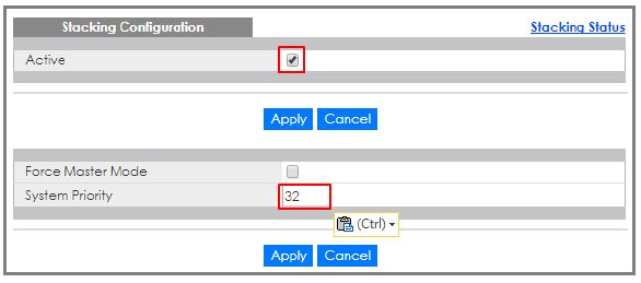

  1. Nastavenie Switch-1: Vstúpte do webového grafického používateľského rozhrania a prejdite do Menu > Basic Setting > Stacking > Configuration. Zadajte systémovú prioritu (čím vyššie číslo, tým vyššia priorita, aby sa stal master) a kliknite na tlačidlo "Apply" (Použiť). Začiarknite políčko "Active" (Aktívne) a kliknite na tlačidlo "Apply" (Použiť). Switch-1 sa reštartuje.
  2. Nastavenie Switch-2: Vstúpte do webového grafického rozhrania a prejdite do ponuky Menu > Basic Setting (Základné nastavenie) > Stacking (Stohovanie) > Configuration (Konfigurácia). Zadajte prioritu systému (čím vyššie číslo, tým vyššia priorita, aby sa stal nadradeným) a kliknite na tlačidlo "Apply" (Použiť). Začiarknite políčko "Active" (Aktívne) a kliknite na tlačidlo "Apply" (Použiť). Switch-2 sa reštartuje.
  3. Pripojte Switch-1 a Switch-2 spolu na port 32 pomocou 10-gigabitového vysielača
  4. Switch-1 a Switch-2 sa stanú stohovanými LED indikátor Stack ID na prednom paneli switches by mal zobrazovať "1" a "2".

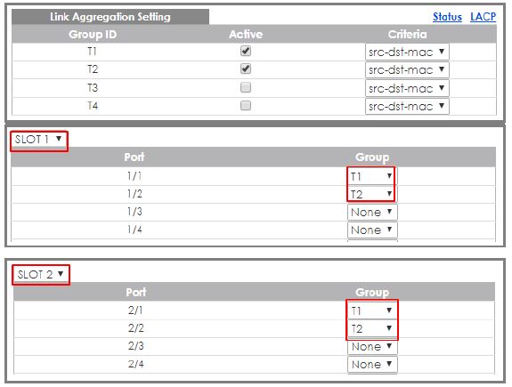

  1. Pripojte sa k stohovanému switch. Vstúpte do webového grafického rozhrania a prejdite do ponuky Menu > Advanced Application > Link Aggregation > Link Aggregation Setting (Nastavenie agregácie spojov). Aktivujte T1 a vyberte SLOT 1 a nastavte skupinu portov 1/1 a 1/2 ako T1 a T2. Kliknite na tlačidlo "Apply" (Použiť). Vyberte SLOT 2 a nastavte skupinu portov 2/1 a 2/2 ako T1, resp. Kliknite na tlačidlo "Apply".
  2. Prejdite do ponuky Menu > Advanced Application > Link Aggregation > Link Aggregation Setting >LACP. Začiarknite políčko "Active" (Aktívne), ako aj pre T1 a T2.

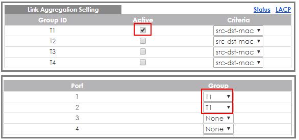

  1. Prejdite do ponuky Menu > Rozšírené aplikácie > Link Aggregation > Link Aggregation Setting (Nastavenie agregácie spojov). Začiarknite políčko Active (Aktívne) pre T1 a vyberte port 1 a 2 ako Group (Skupina) Kliknite na tlačidlo "Apply" (Použiť).
  2. Prejdite do Menu > Advanced Application (Rozšírené aplikácie) > Link Aggregation (Agregácia spojov) > Link Aggregation Setting (Nastavenie agregácie spojov) >LACP. Začiarknite políčko Active (Aktívne) a kliknite na tlačidlo Apply (Použiť).

  1. Nakonfigurujte Link Aggegation medzi dvoma sieťovými kartami NIC servera a pripojte tieto porty k portom 1/2 a 2/2 stohovaného switch.
  2. Pomocou PC vykonajte ping na server (192.168.1.40). Po niekoľkonásobnom odoslaní pingu skúste vypnúť Switch-1 (Master down). Niekoľkokrát sa zobrazí "timed out" (ping vypršal) a potom bude ping opäť úspešný, keď sa Switch-2 (Backup) stane novým Masterom.
