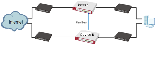

Топология (DeviceHA-Pro)
В Device HA Pro добавлена «связь контроля состояния» (heartbeat link) для мониторинга состояния интерфейсов и синхронизации настроек.
Поведение Device HA Pro включает связь контроля состояния для мониторинга состояния интерфейса «активного» устройства. Если один из контролируемых интерфейсов перестает работать или выходит из строя, статус «пассивного» устройства изменится на «активный». (Это означает, что в любой момент времени только у одного устройства может быть статус «активный».)

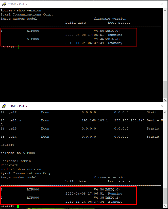

  3. На DeviceB версия запущенной прошивки должна совпадать с DeviceA.
  4. На DeviceB раздел с запущенной прошивкой должен находиться в той же позиции, что и у DeviceA.

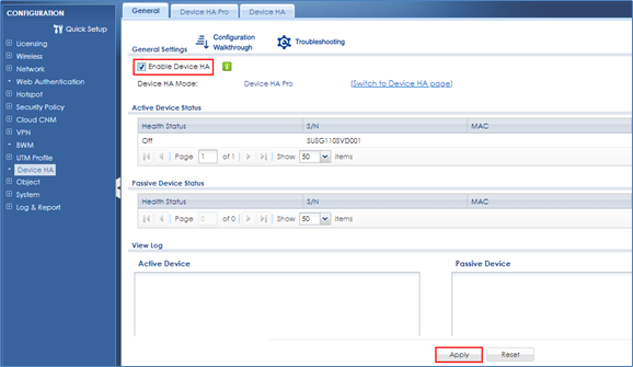

Перейдите в Configuration> Device HA>Device HA-Pro
Далее продолжите настройку HA

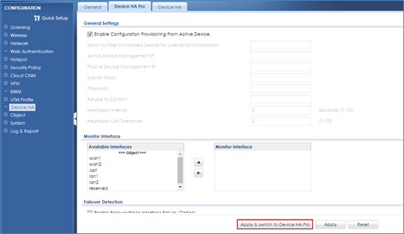

  • Настройте параметры HA Pro (IP управления, мониторинг интерфейса, лицензии)
  • Подключите устройство в режиме Активного

  • Версия запущенной прошивки должна совпадать с первым устройством
  • Раздел запущенной прошивки должен находиться в той же позиции, что и у первого устройства
Если запущенный раздел первого устройства — раздел 1, то у второго устройства тоже должен быть раздел 1.
  • Настройте параметры HA-pro через GUI (всего 2 клика)
Сначала на пассивном устройстве:
Затем на активном устройстве:

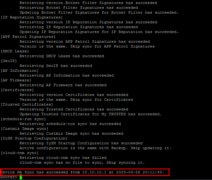

После этого вернитесь в консоль пассивного устройства и введите CLI
# show device-ha2 sync summary
Очень важно, чтобы статус [ZySH Startup Configuration] был успешным без ошибок, а в последней строке статус синхронизации Device HA также был успешным.

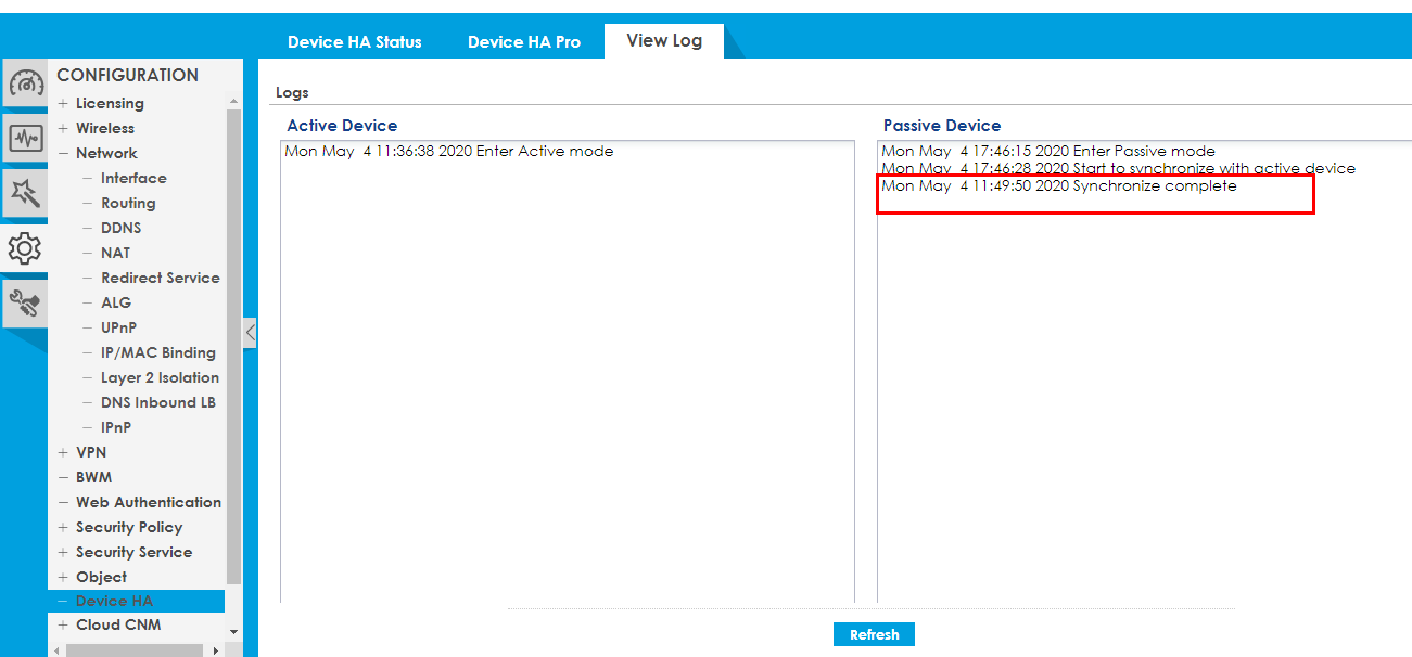

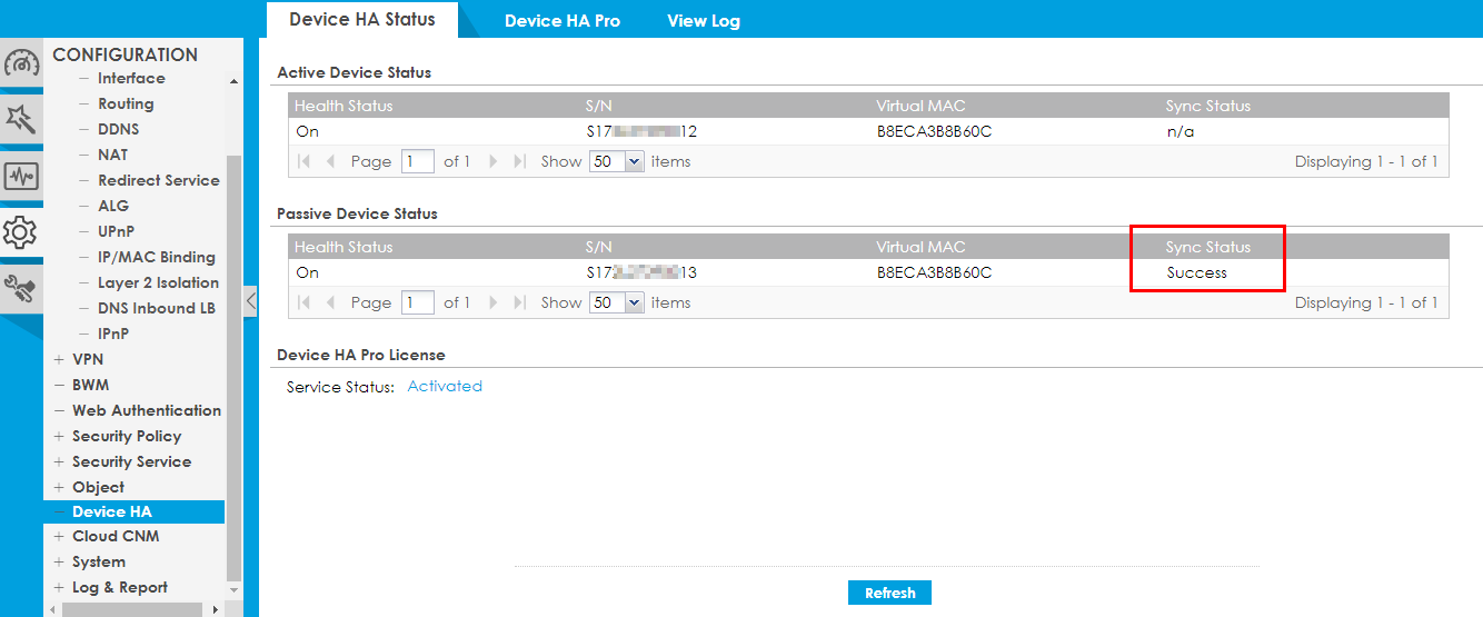

Проверка статуса синхронизации через веб-интерфейс:
CONFIGURATION > Device HA > Просмотр журнала, там должно быть сообщение Synchronize complete.
Или проверьте через CLI: подробный статус синхронизации на устройстве
Очень важно, чтобы последняя запись о статусе синхронизации Device HA была успешной.
