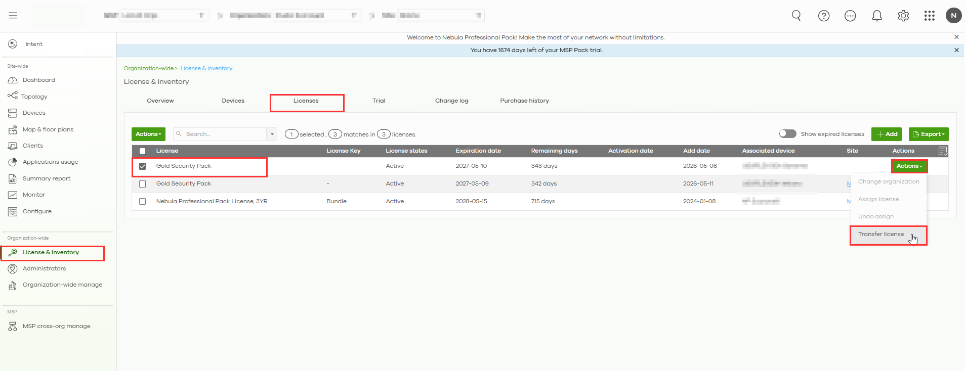

Как передать лицензию в NCC
  1. Перейдите в Организация – Лицензии и инвентарь.
  2. Откройте вкладку Лицензии.
  3. Найдите лицензию, которую хотите передать.
  4. Выберите лицензию.
  5. Нажмите Действия – Передать лицензию

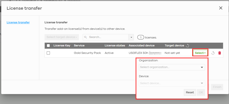

Transfer license
  1. В окне передачи нажмите Выбрать.
  2. Выберите целевую Организацию.
  3. Выберите целевое Устройство.
  4. Нажмите ОК.
Organization
  1. Нажмите Завершить для окончания передачи.

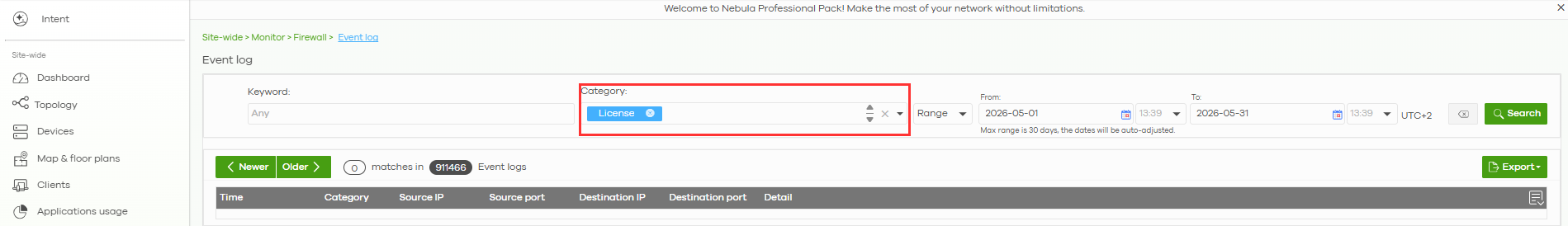

После передачи проверьте журнал изменений, чтобы увидеть события Transfer Out, Transfer In, устройства, дату или ошибки.
 Change log
