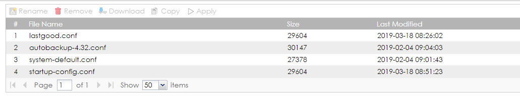

Ниже описаны стандартные файлы конфигурации:
Configuration files list page
  • System-default.conf
    • Если при (пере)запуске ZyWALL/USG/ATP отсутствует файл startup-config.conf, устройство использует файл конфигурации system-default.conf с заводскими настройками по умолчанию.
  • Startup-config.conf
    • Файл startup-config.conf — это файл конфигурации, который ваше устройство использует в данный момент.
      Если файл startup-config.conf существует, он сначала проверяется на наличие ошибок. Если ошибок нет, устройство использует его и копирует в файл конфигурации lastgood.conf в качестве резервной копии.
    • Если есть ошибка, устройство создаёт журнал и копирует конфигурацию startup-config.conf в файл startup-config-bad.conf, после чего пытается использовать существующий файл конфигурации lastgood.conf.
    • Если файла lastgood.conf нет или он также содержит ошибку, ZyWALL/USG/VPN применяет конфигурацию из файла system-default.conf.
  • %customerchoose%.conf:
    • В любое время, особенно перед серьёзными изменениями конфигурации, рекомендуется сохранить текущую конфигурацию. Это можно сделать, скопировав startup-config.conf и переименовав копию в предпочитаемое имя.
  • autobackup-*.conf
    • Перед обновлением прошивки вашего устройства текущий startup-config копируется в файл autobackup-*.conf.

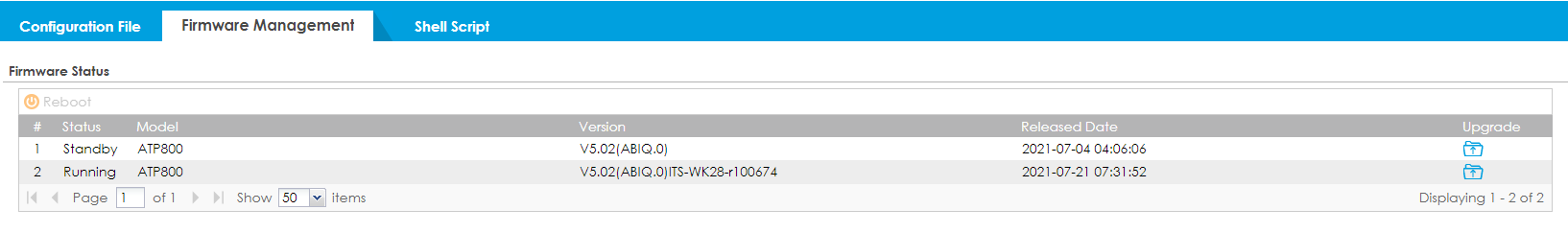

Наши устройства серии Gateway (Zywall, USG, USG FLEX, ATP, VPN) имеют два раздела, на которые может быть установлена разная версия прошивки: один раздел используется как активный (Running), а другой — как резервный (Standby):
Maintenance > File Manager > Firmware Management
Firmware partition status page
Статус "Running" означает, что устройство сейчас загружено с этого раздела (раздел №2 на изображении выше), а "Standby" (раздел №1) означает, что этот раздел в данный момент не используется.
Поскольку разделы могут иметь разные версии прошивки, у каждого раздела есть свой набор файлов конфигурации. При просмотре страницы "Configuration File" вы фактически видите файлы конфигурации активного раздела.
